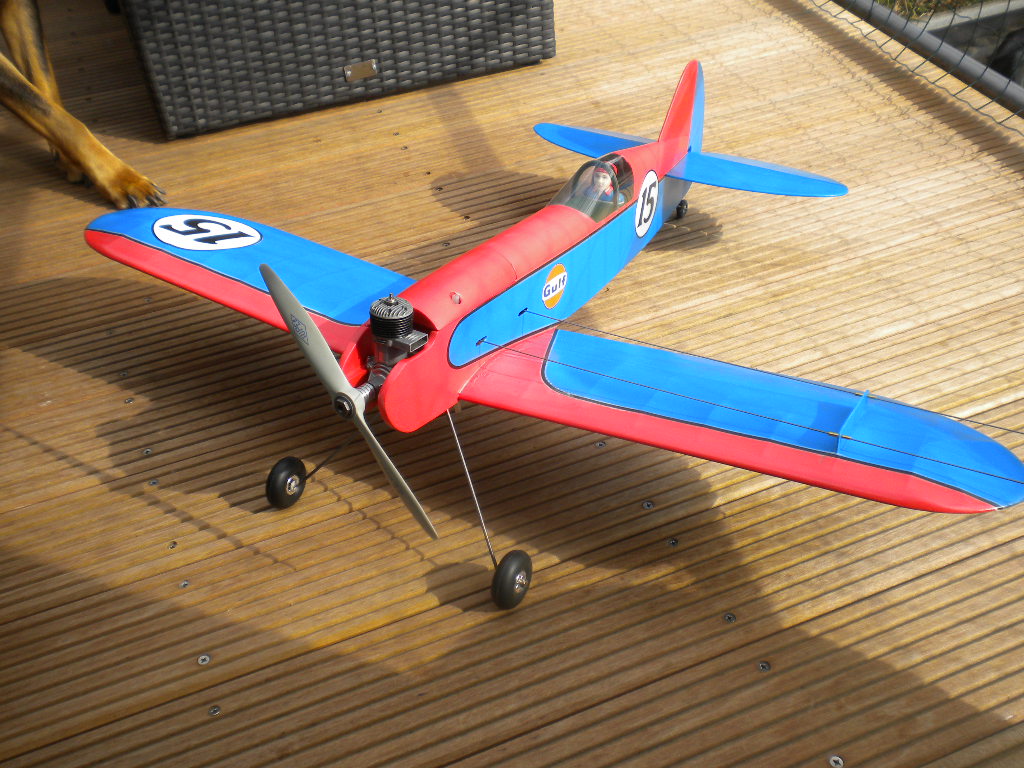

Mooi kistje geworden!
Als het niet vanwege de korte neus vrijwel onmogelijk zou zijn, zou het zelfs een heel leuk vintage RC kistje kunnen zijn... :D
Geintje natuurlijk, maar zonder gekheid: heel charmant toestelletje
Het valt me nu pas op dat de motoruitlaat aan de binnenzijde zit... in de veronderstelling dat er nog een demper op hoort komen te zitten zal dat allicht wat effect hebben op de balans: hopelijk voldoende lood in de rechter vleugeltip?
Netjes gebouwd! Veel succes met de maiden.
Uuuuuueehh demper :confused: ?
Nah... is toch zonde van dat mooie geluid? Moet iedereen van kunnen meegenieten ;) :D

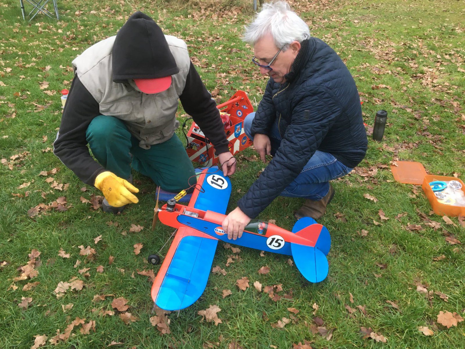

Na 5 jaar heeft de TT eindelijk het luchtruim gezien , de maiden heb ik wijselijk aan Jan Odeyn overgelaten , en ik "beperkt" me voorlopig met de Paolo trainer om rondjes te draaien
Volgens Jan vliegt de kist heel stabiel , loopings zijn ook geen probleem , eventjes spannend toen Jan een rugvlucht probeerde en de motor het moeilijk kreeg maar Jan zijn vliegkunsten hebben het nog gered , merci Jan

Ik was bij de maiden vlucht aanwezig en moet zeggen , vliegt mooi en al bij al valt het lawaai , eeuh , motorgeluid heel goed mee ondanks het ontbreken van een demper.

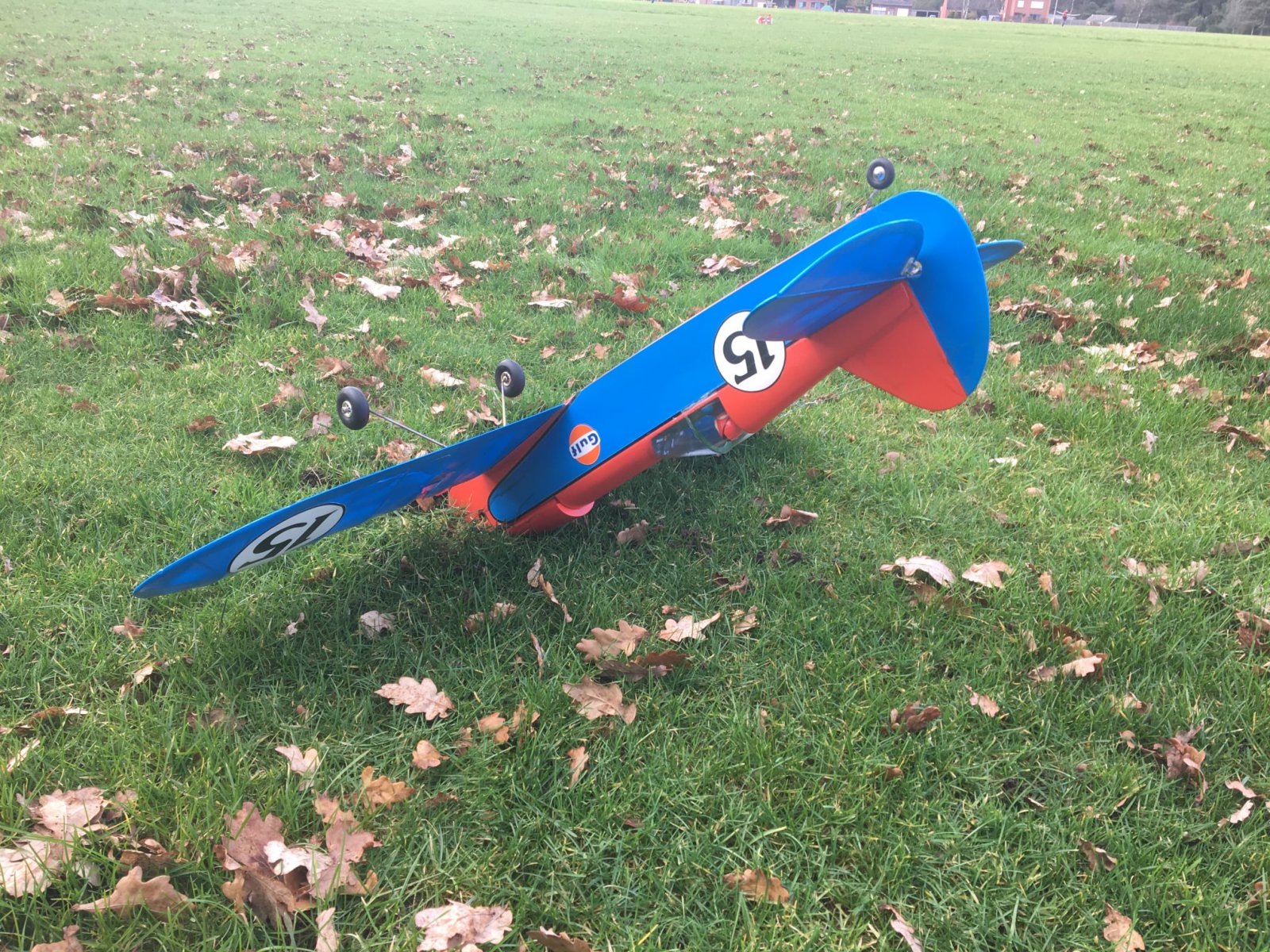

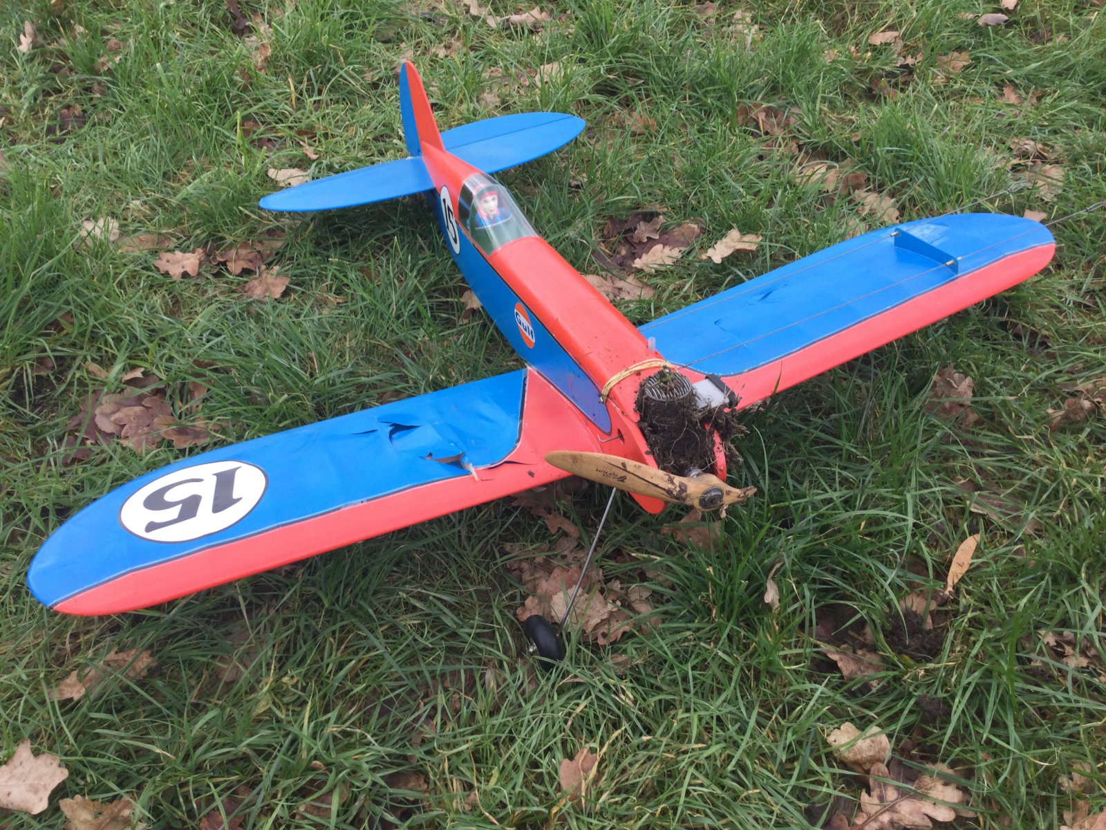

Gisteren viel het goed mee in Herentals qua wind , de onervarenheid van de piloot (ikke) zal er ook wel mee te maken hebben.
Ik had al enkele rondjes gedraaid en plots ging de kist recht omhoog , wing over , maar ik kon het niet opvangen en recht naar beneden de grond in ,
we weten eigenlijk niet wat er gebeurd is , het hoogteroer is in het midden gebroken maar waarschijnlijk zal dat wel door de crash zijn.
Komt wel terug in orde.
Groeten Jef
Vermoeden:
Bij een plotselinge tegenwindstoot, levert zo'n asymmetrisch profiel ineens zóveel lift dat de kist op z'n staart staat.
Ben je dan niet snel genoeg met je reactie, dan ga je klimmen, krijgt daardoor (te) weinig lijntrek dus valt er niets meer te sturen en ga je rechtdoor naar de overkant.
