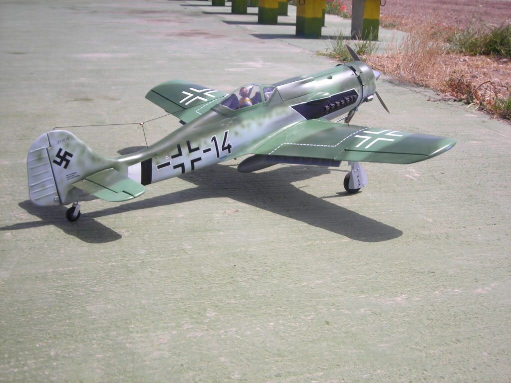

Hoi allemaal,
foto's opgeladen met photobucket. Flaps zitten erop. Hoogteroer en richtingsroer/staartwiel afgesteld. Nu de flaps en rolroeren afstellen. De planning is om zondagmiddag de motor te draaien. Ergens volgende week 's avonds de testvlucht. Morgen houden een schaalmeeting bij onze club, dus zal ik de Dora meenemen voor statisch display.
Groetjes, Edwin
Morgenochtend kan de batterij erin, en daarna het onderstel testen (hopelijk geen lekkage) :rolleyes: . Tijdelijk een amerikaanse droptank eronder gehangen :mrgreen:, een juiste droptank moet ik nog maken en ook de servo connectie voor de droptank (ergens in de toekomst). Hopelijk kan ik ergens een demper installatie vinden voor onder de motorkap :? .
Greotjes, Edwin
hij is echt mooi hoor!!!!:o
mooier dan die van mij kan wel zeggen....
ik vind alleen dat kale alumium een vreemde keuze van de spuiters toendertijd, maar kan aan mij liggen...
Hoi Danny,
aan het eind van de oorlog werdt behalve de cockpit de gehele kist aan de binnenkant niet meer verf gespoten (om verf te besparen). Het zelfde gold voor de onderkant van de vleugels. De meeste FW190D's hebben gedeelten onbespoten. Dus als je schaalbouwt, kan soms niet kiezen. Persoonlijk vindt ik het best wel passen (ik had erger verwacht).
Groetjes, Edwin

Hoi Edwin, gefeliciteerd met je mooie Dora!
Ik zie dat je de rode indicatoren voor het landingsgestel door de vleugels heen hebt laten steken, heb je dit werkend gemaakt?
Zo ja, zou je kunnen laten zien dmv wat fotootjes hoe je dat gedaan hebt (met een korte beschrijving), ik zou dat graag willen doen voor mijn A8, maar geen idee hoe ik dat voor elkaar krijg.
Ben overigens bang dat het uberhaupt niet gaat passen bij mijn A8 omdat de bevestiging van het landingsgestel in de weg zit......Misschien nog wel een stuk af te halen.
Groeten Michiel
Edwin,
Heb je gemist afgelopen zaterdag op de schaalwedstrijd, balen dat je zover weg zit.
Had je graag daar gezien met je Focke Wulf, prachtige kist heel veel succes en vooral plezier met de maiden en alle andere daarop volgende vluchten dat wordt zeker smullen.
Ton
Hoi Michiel,
bedankt voor je reactie. De indicatie voor het onderstel is niet werkend, de Dora is maar schaal 1:7 en wat veel werk (bloed,zweet en tranen) om het onderstel fansoenlijk in te bouwen. Jouw Focke-Wulf ziet er trouwens heel goed uit, en is schaal 1:5 wat je meer mogelijk geeft voor dit soort details. De indicatie is een 'pen' die op en neer gaat met het onderstel. 'In' betekent onderstel ingetrokken, 'uit' is onderstel uit. Je zou het pennetje kunnen aan sturen met een 90 graden hevel die wordt aangedreven door het onderstel.
Veel succes.
