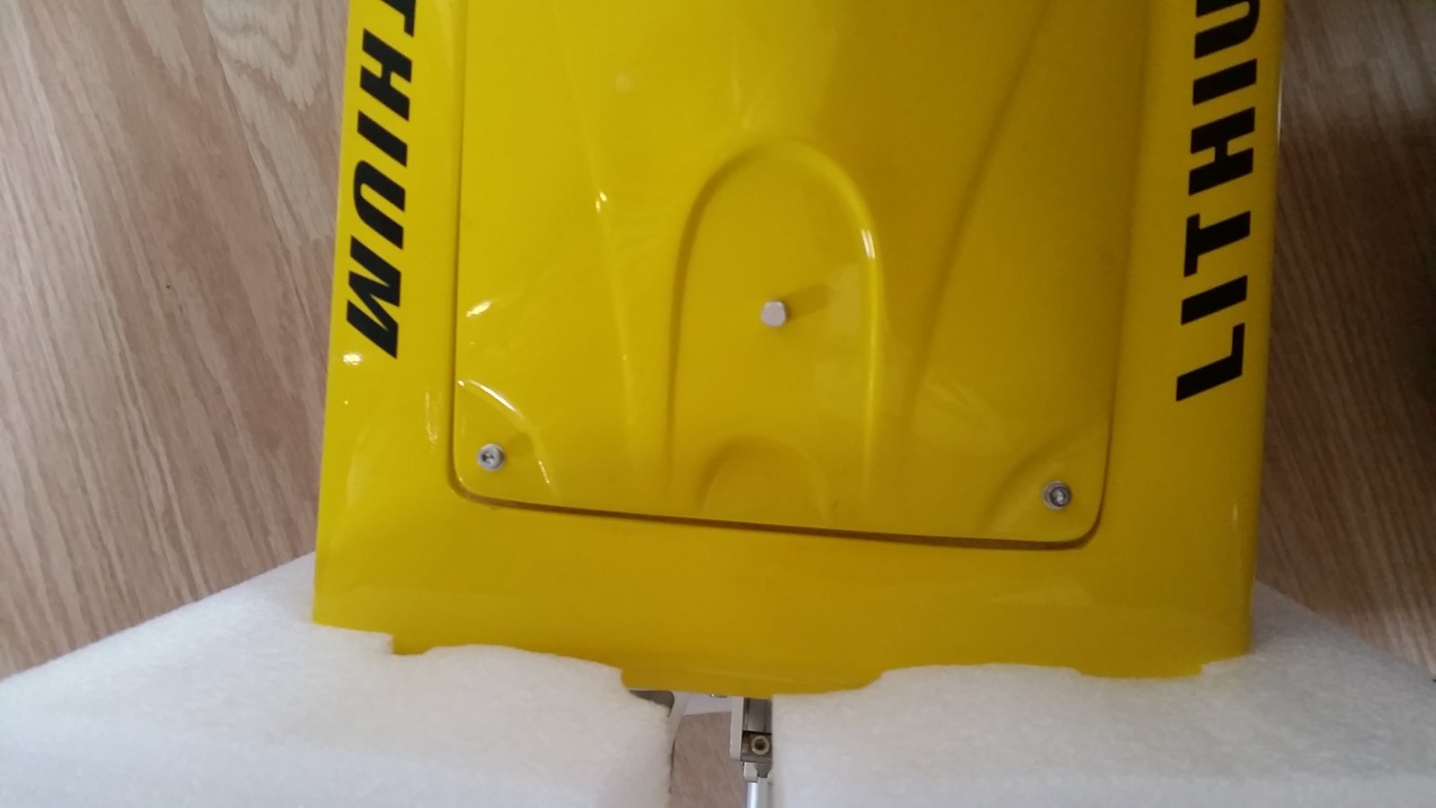

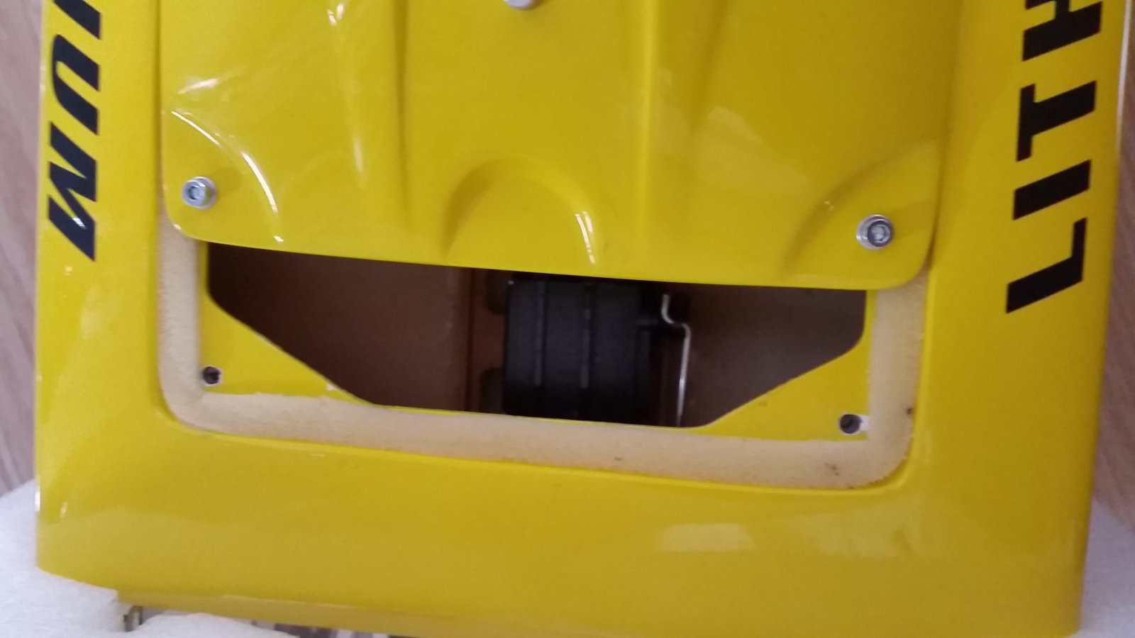

En om af te sluiten, heb ik ook nog een vraag: bij mijn eerste Pursuit heb ik een kap-sluiting gemaakt met magneten.. Op zich werkt dat so-far prima.. Maar ik verwacht dat deze nieuwe Pursuit wat harder zal (gaan) lopen..
Weet alhier misschien iemand een handige kap-sluiting voor de Pursuit romp??
Voor kleine boten gebruik ik de tape van Modellbaupirat. Heb tot nu toe nog geen betere tape gevonden. Veel tapes die goed afsluiten plakken te hard ten kosten van de lak van je boot wat toch niet meteen de bedoeling is. Voor de grotere boten (Pursuit is een randgeval), gebruik ik een combinatie van schroefkapsluitingen en tape. Kap zit dan met schroeven vast dus kan nooit los komen, tape voor de waterdichtheid. Stukje aluminium nemen, 3x schroefdraad in tappen, 2 boutjes om het stukje aluminium vast te zetten onder de rand van je romp (zie foto) en dan heb je nog 1 over voor het vastzetten van je kap. Doorvoor boor je dan een gat in je kap waardoor het boutje kan. Nog een siliconenringetje tussen je bouthoofd en kap en alles is waterdicht en je lak raakt niet beschadigd.

Thanks heren :) Voor deze grotere boot zou ik inderdaad de kap graag ook wel mechanisch vast kunnen zetten..
Helaas is de kap in die achterste hoeken bol.. Dus ik kijk nog wel even verder voor andere mogelijkheden..
De kap van 1 van m'n meer scale jachten heb ik trouwens gewoon met een elastiek vast zitten.. Dat werkt verrassend goed (en makkelijk / snel).. En nee.. dat is niet een langzaam jachtje :P ..
Dus naja.. in et kort: ik kijk nog even rond :)

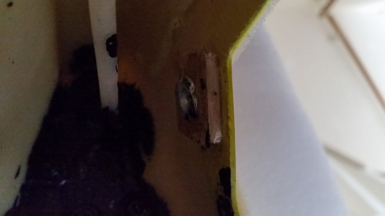

Hey,
Toevallig bezit ik ook zoon Pursuit boot en heb de sluiting gemaakt met kleine imbus boutjes en moertjes die zich in het hout vast trekken.
Uiteraard moet je de boel niet met volle kracht vast trekken omdat de boel anders in stukken scheurt:hammer:
Ook heb ik met 2 componenten een stukje hout (stukje van een verfmeng stokje) bevestigd waar die moer zich in kan vast trekken.
Misschien is dit ook wel een idee!

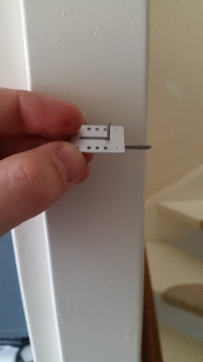

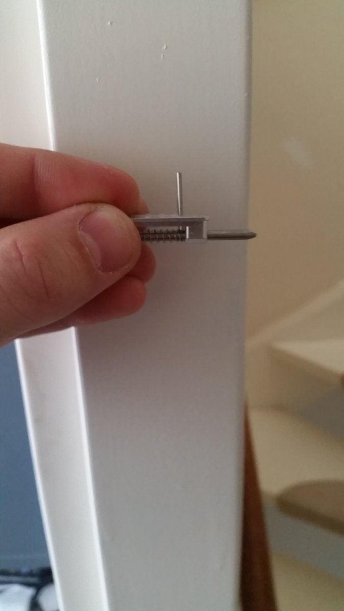

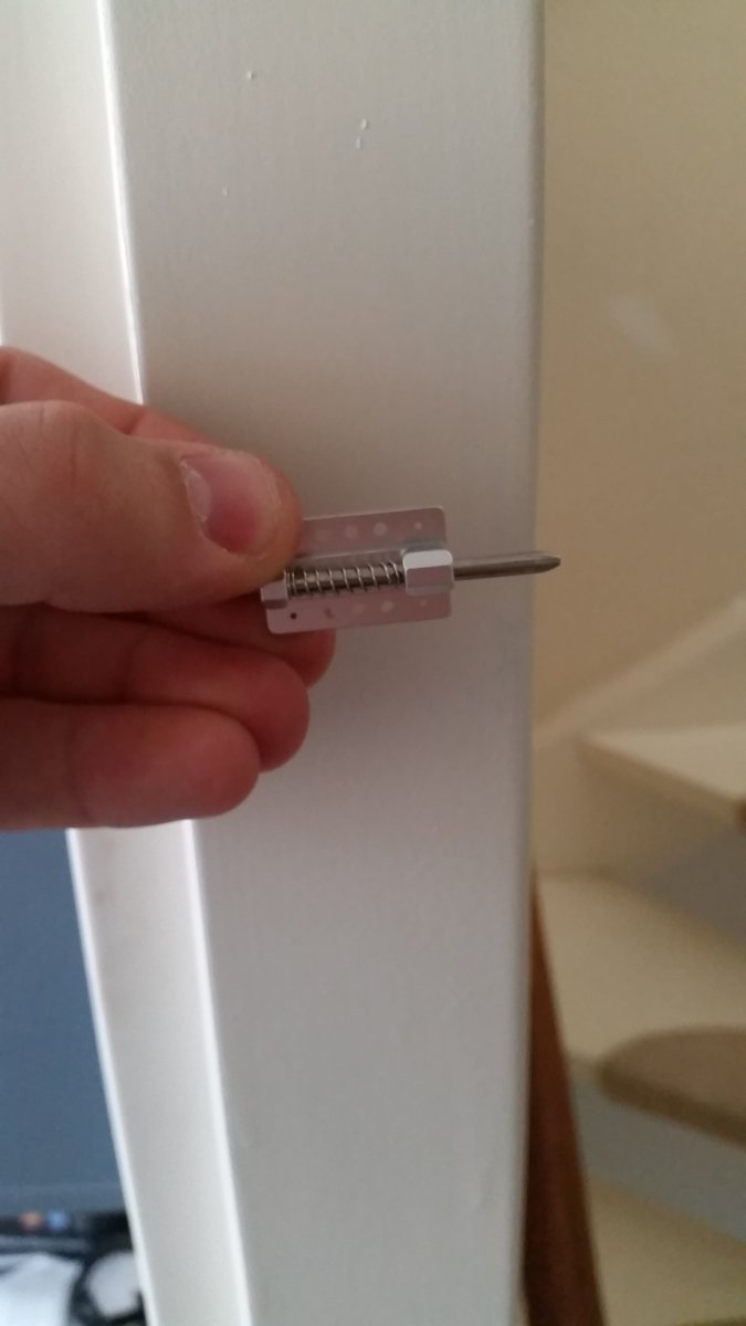

Ik heb trouwens misschien nog een idee voor je kapsluiting.
Het zijn gewone canopy locks, worden volgens mij veel bij vliegtuigen gebruikt (gewoon bij Hobbyking zoeken op canopy lock:D)
Ik heb links en rechts wat draadjes van je gezien (de pursuit met de 2 outboards is echt gaaf) dus ik denk wel dat je een manier van bevestigen vind.
Voorbeeldjes:
Mvg,
Bedankt Weer Dominique! Die heb ik liggen en ook inderdaad al naar zitten kijken.. Dat zou werken inderdaad :)
Ik heb nu vanuit het midden van de kap 2 zware elastieken richting de motor-mount lopen.. Dat zit ook wel Erg vast eigelijk (ik kan de gehele boot aan de kap optillen)..
