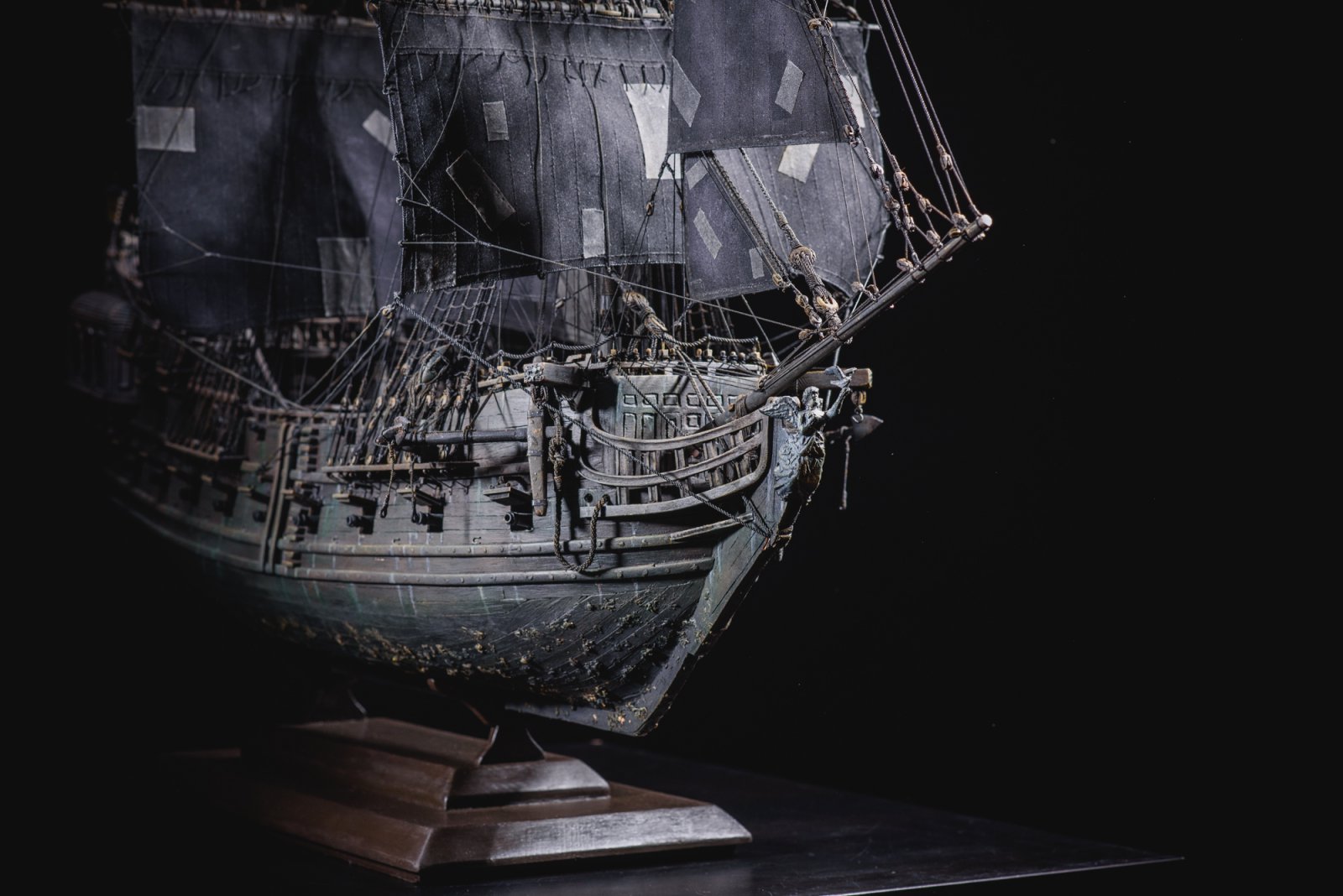

Ik zal nog even wat verduidelijken aangezien ik sommige dingen niet goed heb uitgelegd. Ik heb witte linnen gebruikt en die geverfd met de textielverf van Dylon, met wat toegevoegde oost indische inkt. Nu zou het rafelen wel mooi zijn voor de Vervloekte versie van het schip echter wil ik de zeilen met patchwork uit deel 2 en deel 3. Andere modelbouwers hebben dit uitmuntend na kunnen maken. Mijn grootste zorg op het moment is het doorschijnende stof. Ik weet niet wat een goede vervanging zou kunnen zijn die niet doorschijnt. en de foto's laten de zeilen donkerder zien dan dat ze werkelijk zijn. In het echt zijn ze donker grijs maar ja dat valt dus niet echt te zien op de foto's

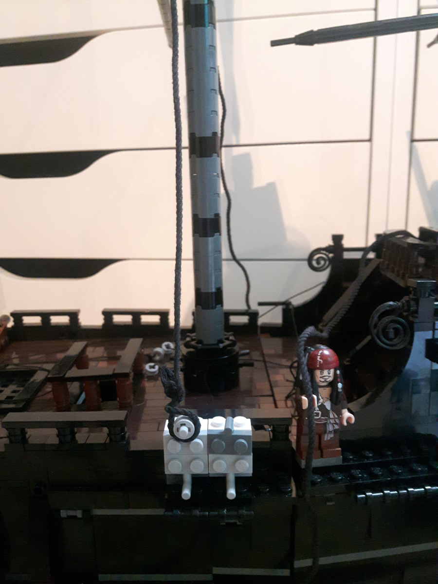

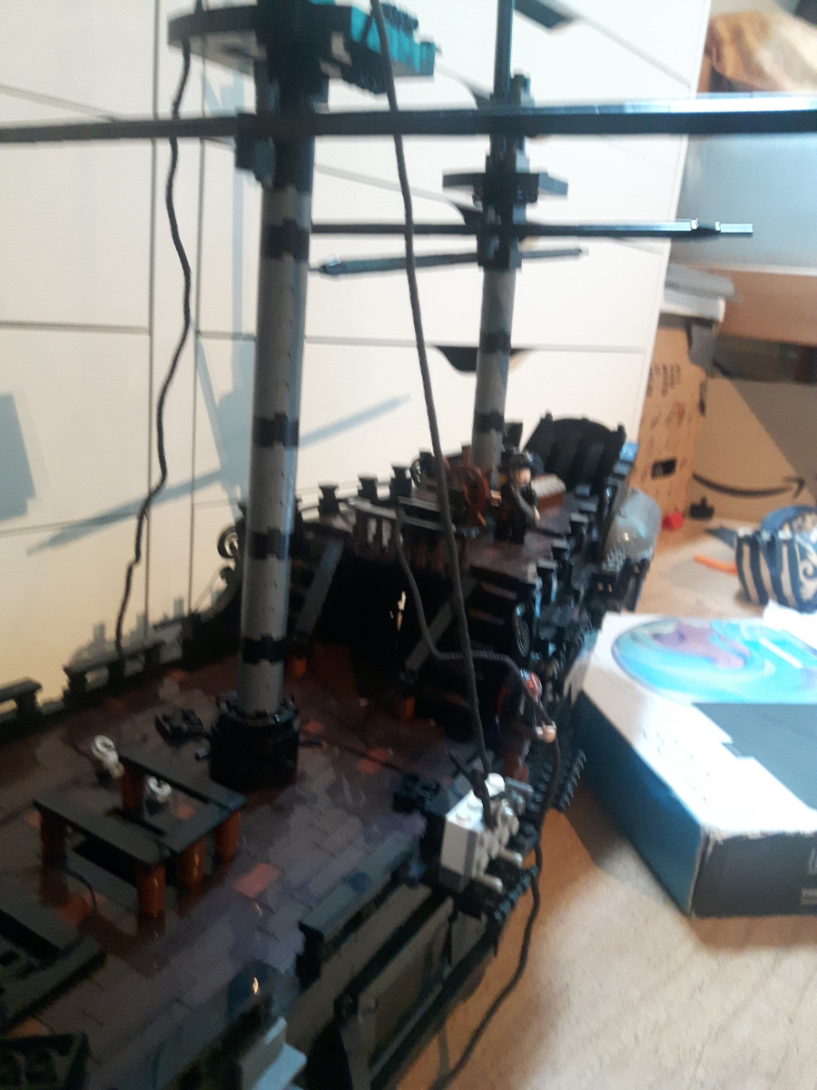

De zeilen laat ik voor nu even zitten, het touw voor de tuigage is eindelijk aangekomen, het was donkerbruin dus ik heb ze maar in het textielbad bij de zeilen gedaan, het resultaat aardig zwart :)
Voordat ik alles ga ophangen, ben ik nog niet zeker over de dikte van de staande want. Volgens de calculatie van de forumleden zou het zo'n 2 mm dikte moeten zijn, dat is dit touw, past perfect in de hand van een minifiguur dus ik neem aan dat de schaal klopt, maar vooralsnog ziet het er erg dik uit. Ik ben niet goed met dingen op het oog bekijken en maar een beetje raden wat mooi is en wat niet, dus wat vinden jullie?
