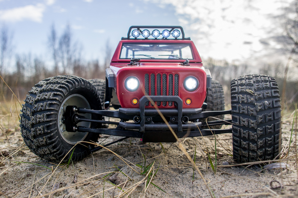

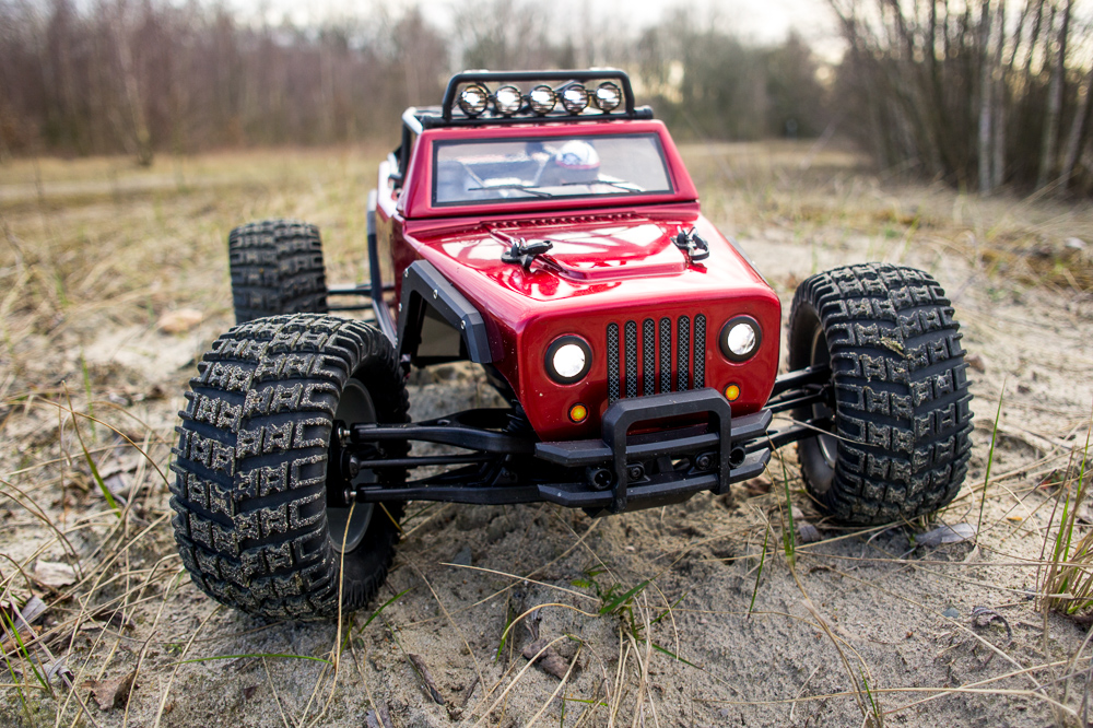

Inmiddels heb ik verlichting ingebouwd. In de lightbar lampen zit elk een witte LED, in de koplampen 7 per lamp, en de achterlichten zijn voorzien van felle rode LEDs achter witte dopjes.

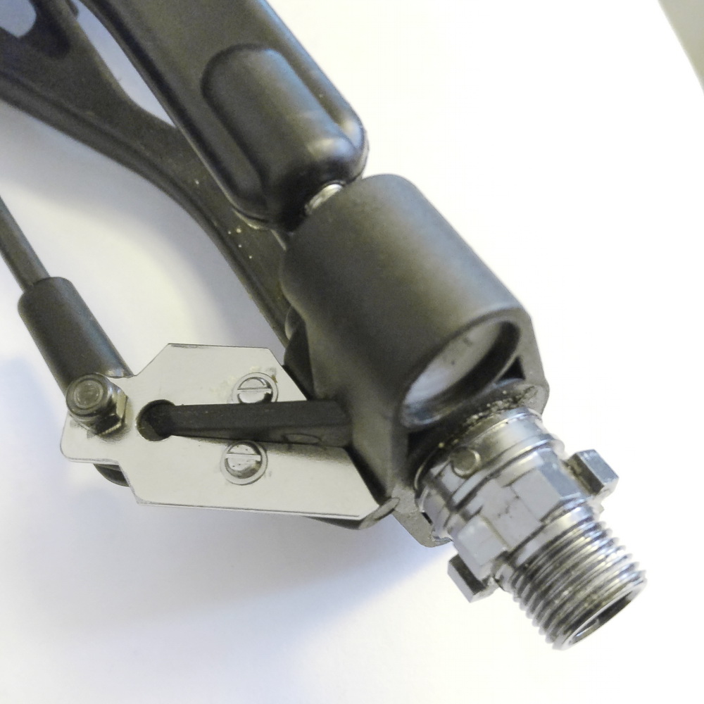

Nog een plaatje van na de knak. Zoals je ziet is de stuurstang rechts los.
En dit is mijn quick fix. Een stalen plaatje om de stuurstang weer aan de fusee vast te maken. We rijden weer!
