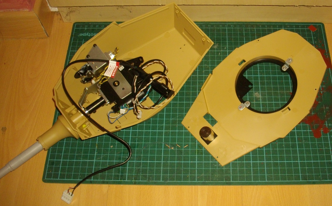

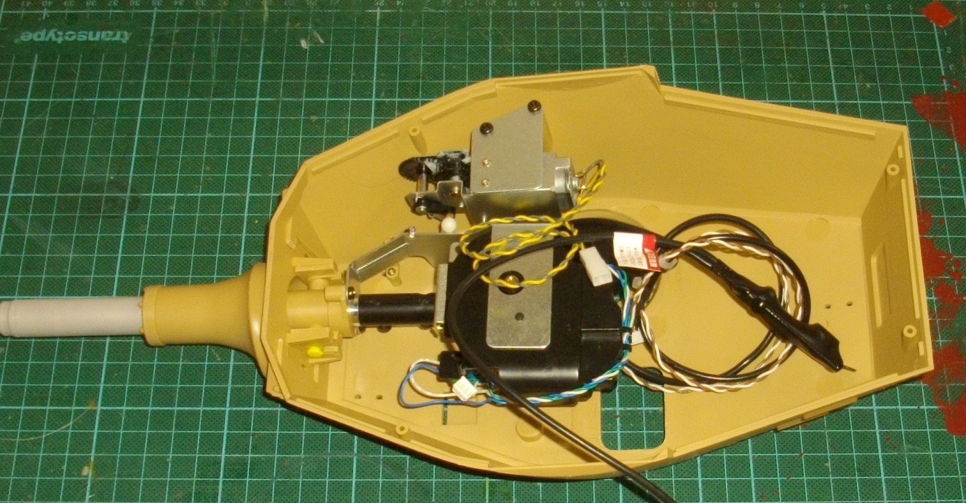

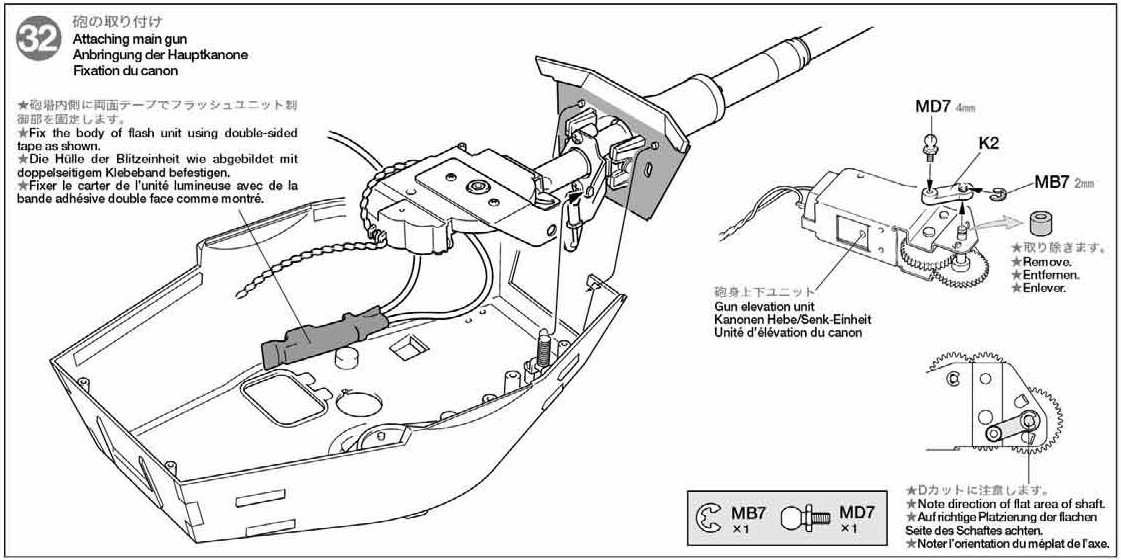

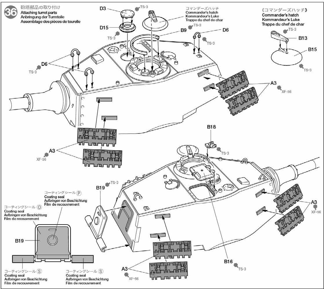

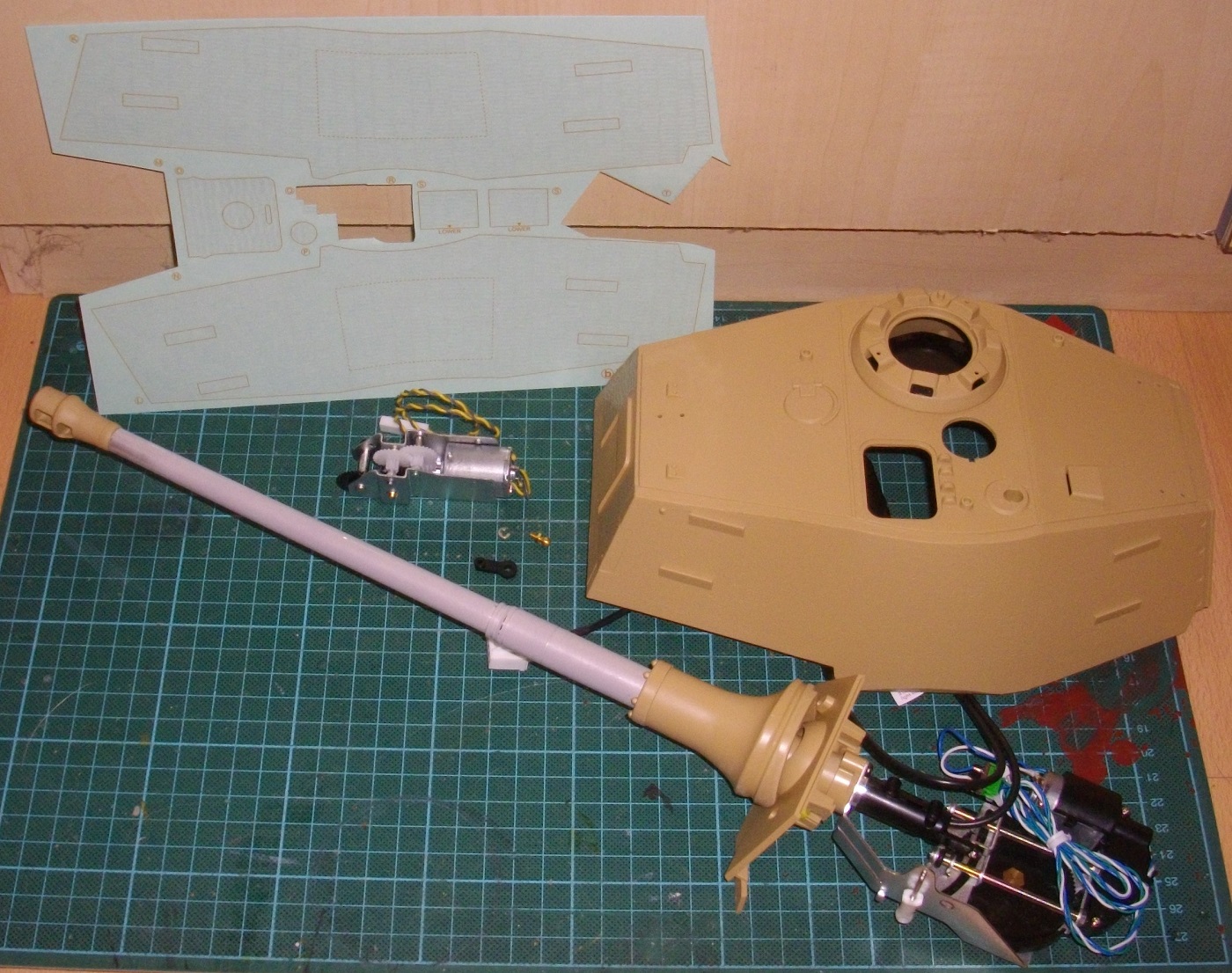

Stap 32 – Plaatsing van de loop in de koepel
De handleiding
De onderdelen
Het resultaat
Veel modelbouwplezier,
De volgende en laatste stap is het aansluiten van de elektronica van de geschutstoren en het plaatsen van de toren. Omdat alles terug los moet voor het schilderen, wacht ik hier nog even mee.

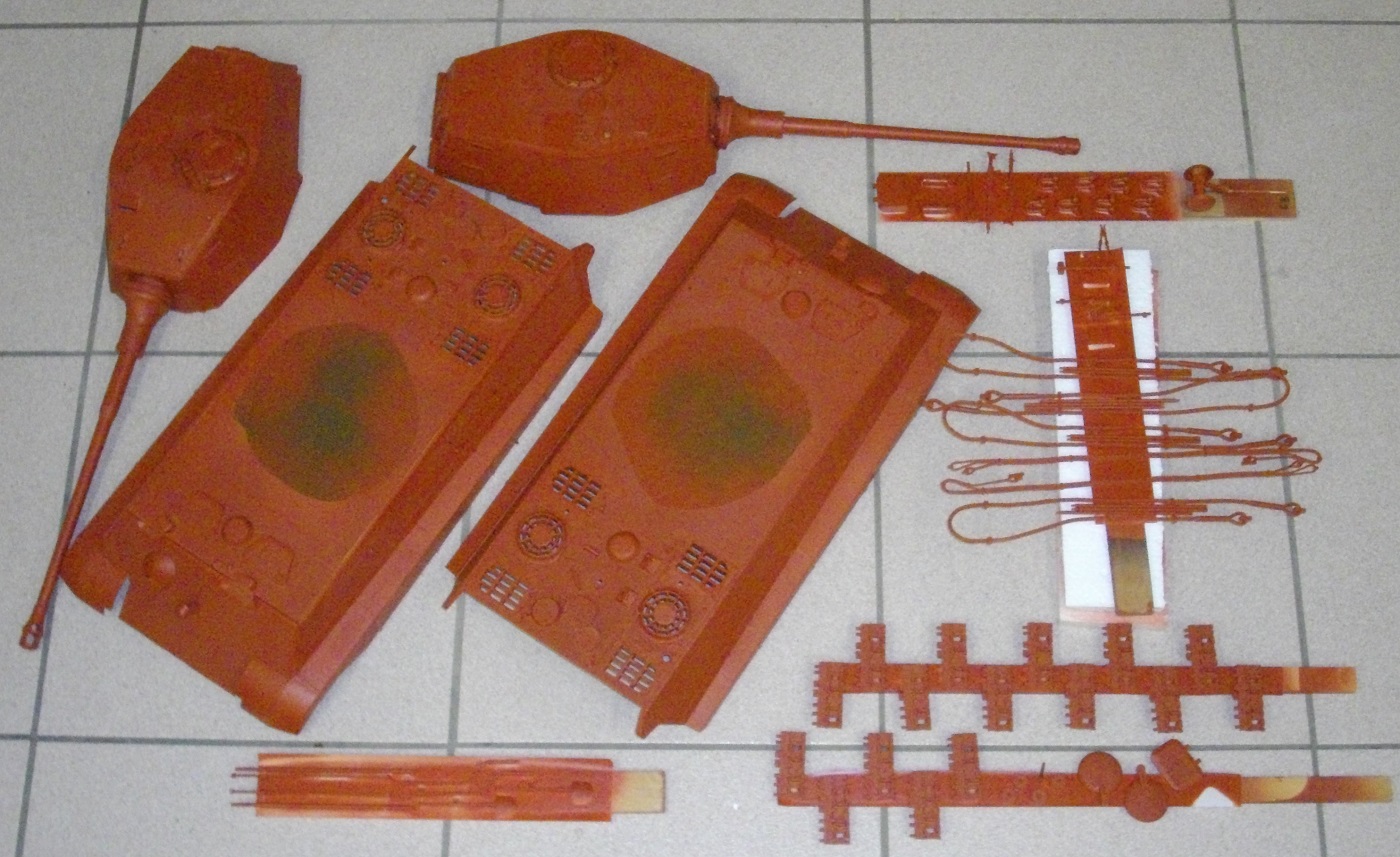

Openingen in de geschutskoepels afgeplakt, klaar voor het schilderen.
Koepels, chassis en accessoires in steenrode grondverf gespoten.

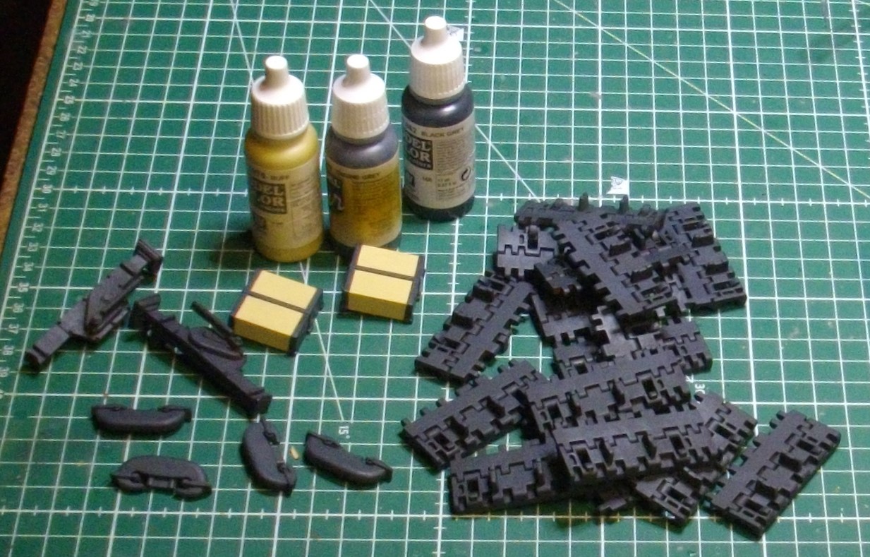

De onderdelen in de basiskleuren (dunkelgelb en black grey) geschilderd.
Kleine onderdelen bevestig ik met dubbelzijdige tape op een houtje.

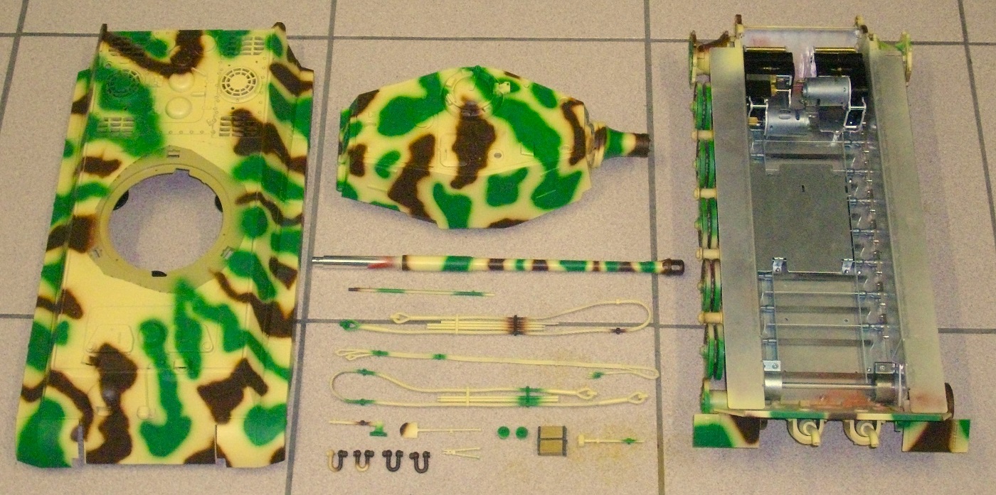

Het camouflagepatroon met een potlood afgetekend op het statische model en het donkerbruin geairbrusht.
Donkergroen geairbrusht op romp, koepel, loop en bevestigingsklemmen van de accessoires.

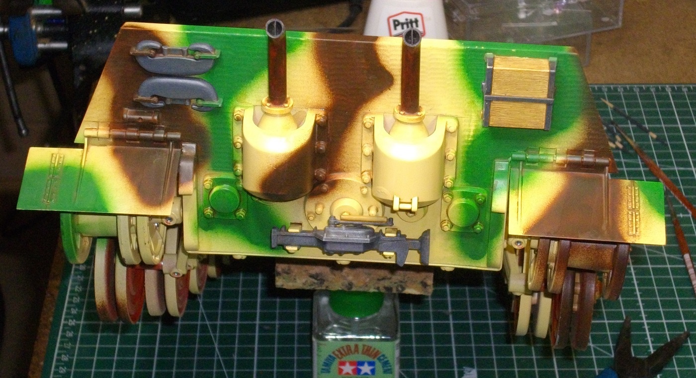

Het bovenste deel van de uitlaten met verschillende tinten donker bruin geschilderd en ingestreken met Dark rust.
Het uiteinde van de uitlaten zwart geschilderd.
De hoekijzertjes van de houtblok in de passende kleur geschilderd en de blok tegen de achterwand aangebracht.
Alle accessoires op het achterpaneel ingestreken met Panel line accent color brown.
De bevestigingshaken van de C-koppelingen in de passende kleur geschilderd en met Tamiya extra thin cement tegen de achterwand aangebracht.

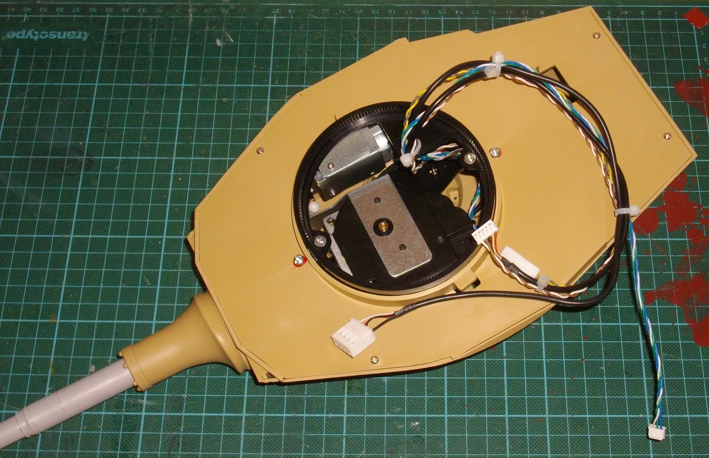

Dummy machinegeweer geplaatst met wat PVA-lijm en het torendraaimechanisme gemonteerd.
Daarmee is stap 26 afgewerkt.

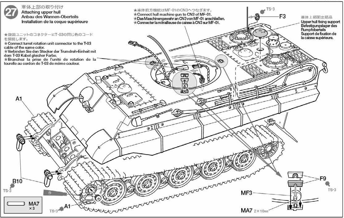

De handleiding:
De onderdelen:
Het resultaat:

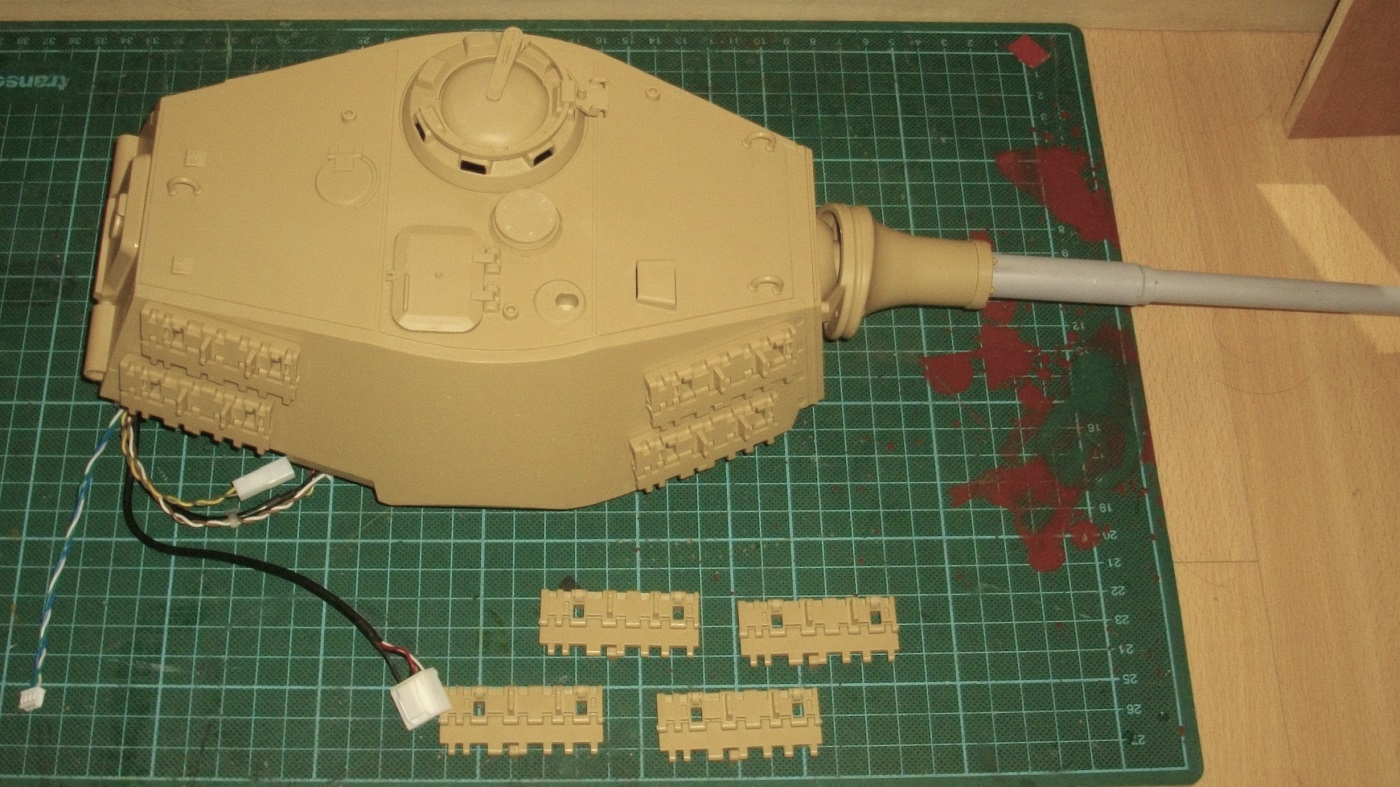

Looprolletjes voor de koepel gemonteerd
