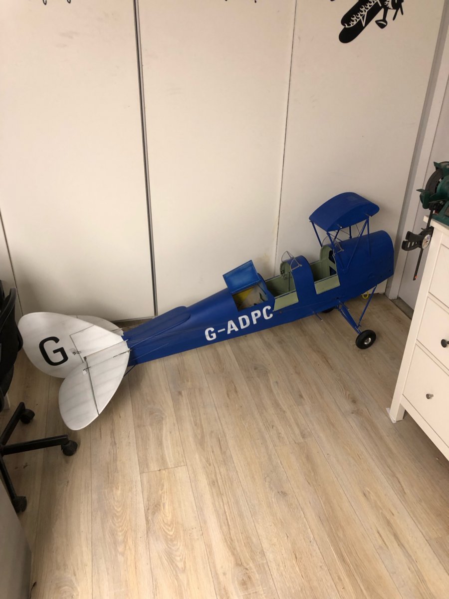

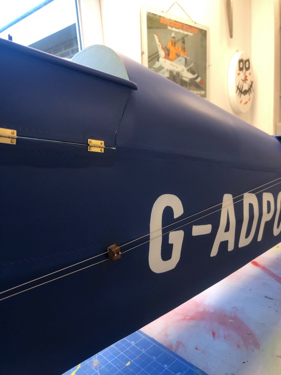

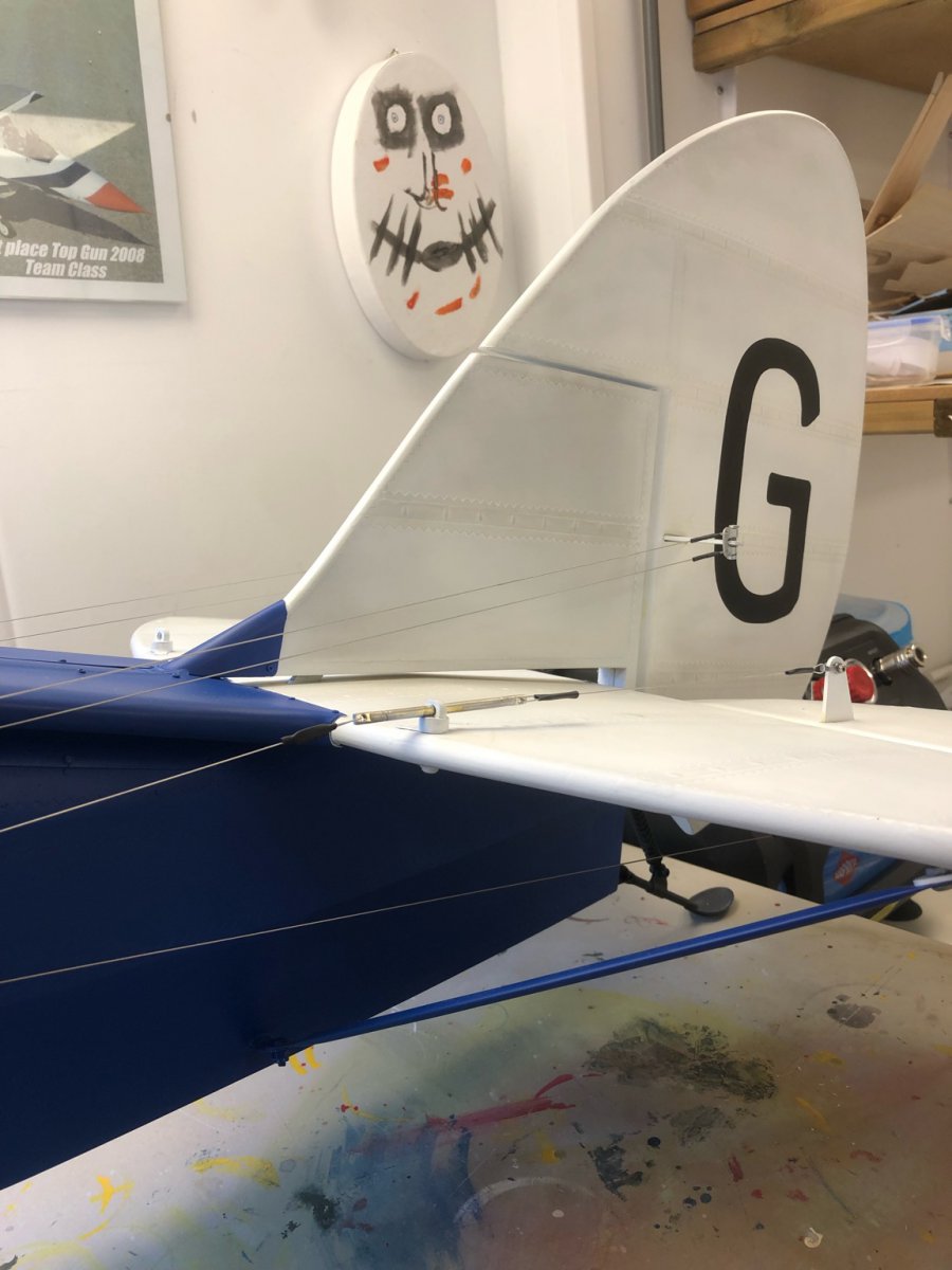

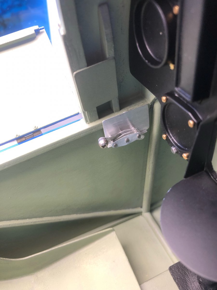

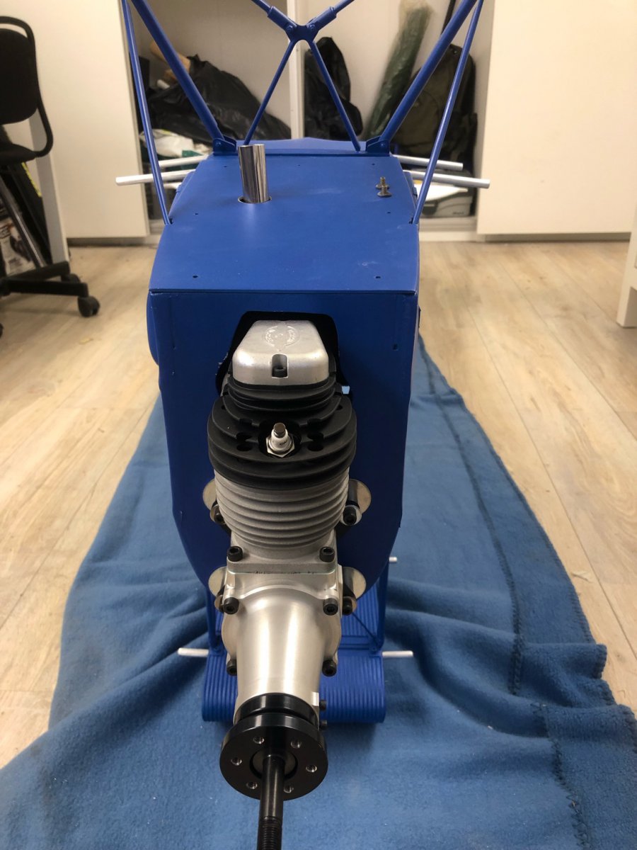

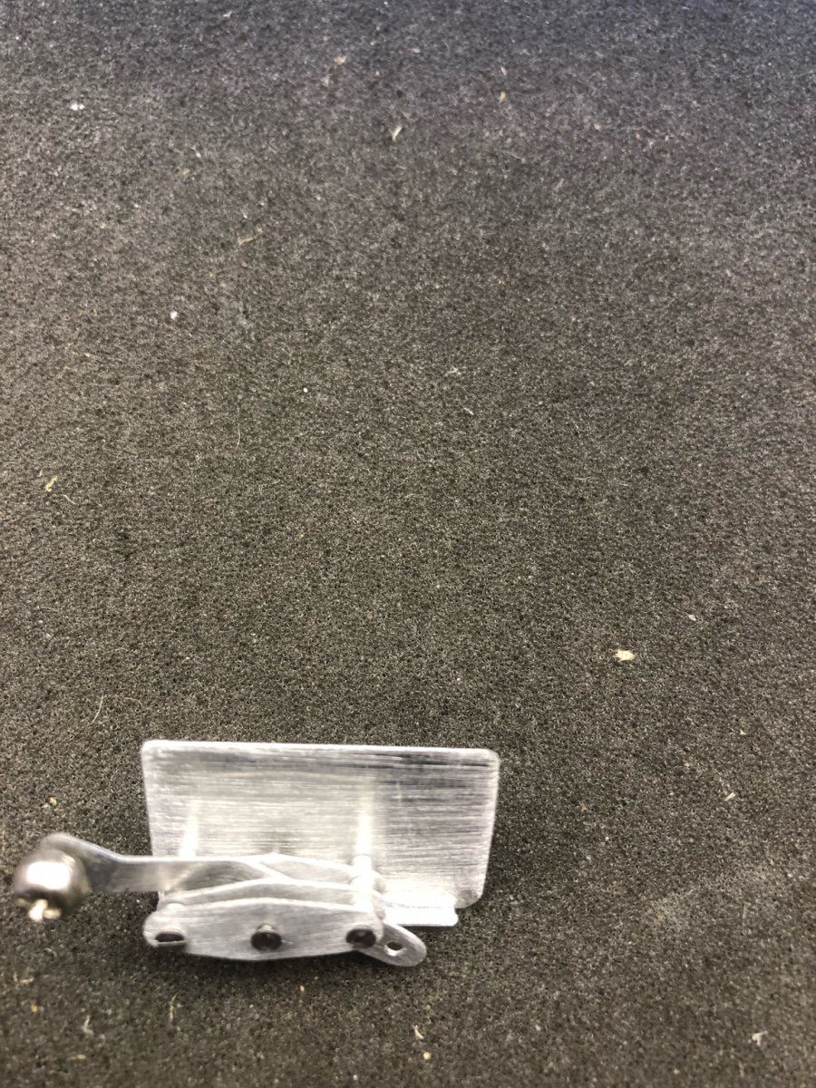

De aansturing van het hoogte en richtingsroer afgemaakt.
Tevens er de motor weer even opgeschroefd zodat ik deze ook verder kan gaan afwerken.

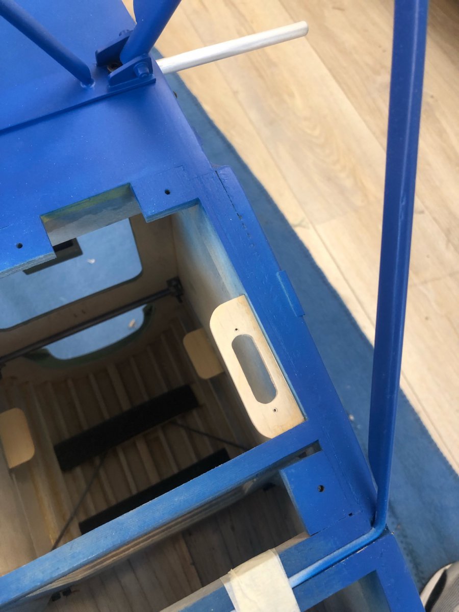

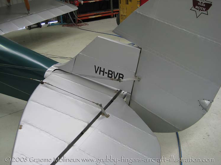

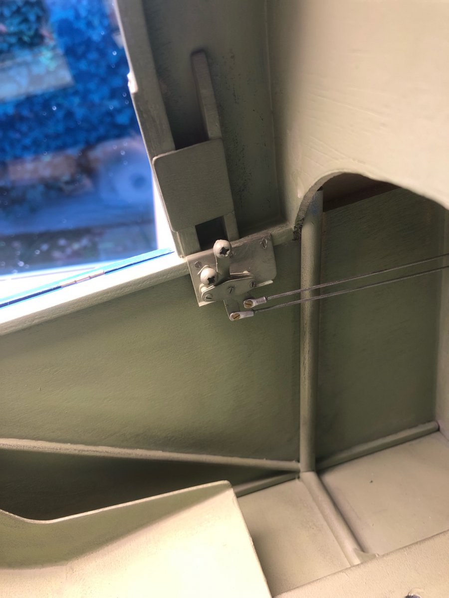

Ik kijk naar de eerste foto van post #101.
Gaat dat staafje onder druk niet klemmen in dat oog?
Ik zie het hier ook, maar dan zit er nogal wat ruimte tussen het staafje en het oog.
jan.
Thnx .

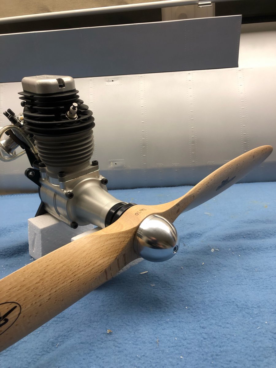

Ik wil binnenkort de Valach 60 voor de eerste keer laten lopen en ik vraag me af welke brandstof ik het beste kan gaan gebruiken.
Ik gebruik in mijn Zenoah's Aspen 2 takt of Euro 95 met Belray olie graag zou ik voor de Valach de Aspen 4 Takt willen gebruiken maar weet niet ofdat ik deze zo kan gebruiken.
Ik gebruik BP ultimate met valvoline Synpower 2 t.
Ik heb ook een Gaui 50 viertakt in gebruik waar ik eerst Aspen tankte.
Later omgeschakeld op Ultimate en de motor wer minder warm.
Hoi hoi, heb dezelfde Tiger Moth, in dezelfde kleuren en met dezelfde motor.........!
Ik gebruik de Aspen 4 takt (blauwe kan) en meng daar de Belray olie bij. Werkt prima!
Ben benieuwd naar je ervaringen. Ik vind de motor achteraf iets te zwaar voor deze kist. En dat merk je dat als motor stationair draait, hij nog behoorlijk veel vliegsnelheid heeft. Maar dat het een schitterende heerlijk lopende motor is mag duidelijk zijn.
