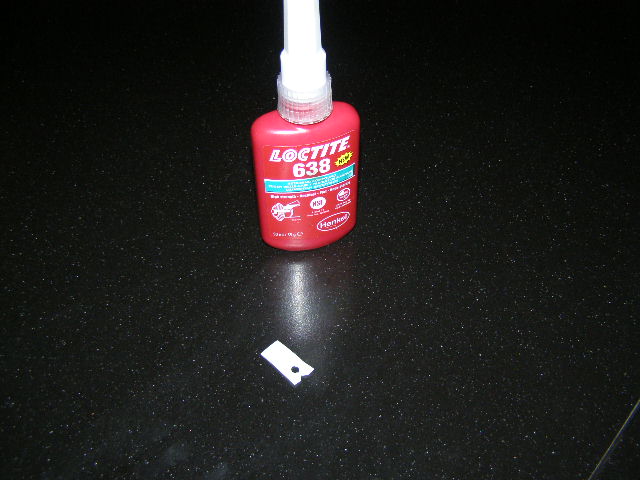

    Deze nemen :yes: Gaat heel goed met verlijmen en los maken met een licht brandertje.
    Materiaal verwarmen tot iets beneden de 200 graden en het laat weer los.

    Is dat ook niet de lijm waar je rondsels aan asjes vastlijmt? Bijvoorbeeld elektromotoren? :)
  7. Dunsz
    Dunsz
    Lid geworden:
    26 nov 2014
    Berichten:
    1.191
    Locatie:
    leiderdorp
    Ja, kan daar ook heel goed mee ;) Ik (ver)lijm hier o.a. de onderdelen mee van krukasjes voor de stoommachientjes in plaats van te solderen.

    Ja... dat lijmt wel als een tierelier... maar zou het niet te vast zitten? Kan een aanzienlijk koppel aan. Hoge afschuifsterkte. Hoe beter de passing, des te sterker de hechting :)
    Niet te sterk als "lijmslaafje"? Gewoon proberen zeg ik dan... kan je weer voort.
