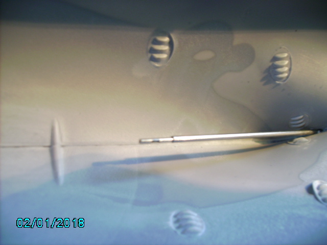

Ik ben opzoek naar twee onderdelen voor een Helikopter Het gaat om een ronde buis binnen maat 2 mm en 130 mm lang , en een stang van 2 mm ronde staaf 150 mm lang , is dit te vinden in de onderdelen van een Helikopter ? Gaat om een schroefas voor een modelbootje Wie kan mij hier mee helpen welk merk en type helikopter ik daarvoor moet hebben ?? M.V.G Rienk

Ik zoek deze omdat ik de modellen van Heller ombouw tot RC model Dus kan ik de standaard schroefas er niet in bouwen omdat de romp al voor gevormd is en je met de uit einden met uitloop zit die aan bij de kanten een bolling hebben Deze asjes met de bij bijhorende mantel zijn daarom de beste optie omdat ze mooi rechtuit lopen Heb deze al eerder gebruikt en werken ook perfect als schroefas Dus misbruiken is niet het goeie woord in dit geval lijkt mij Het sluit ook goed af en heb geen water in mijn andere modellen Alleen zijn deze asjes dunner en kleiner waardoor ik deze niet kan toepassen Vandaar de vraag welke ik dan wel het beste kan gebruiken voor dit doel

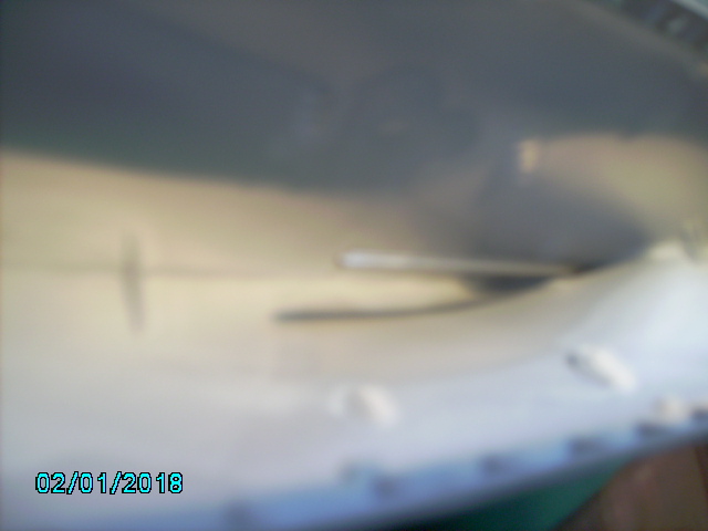

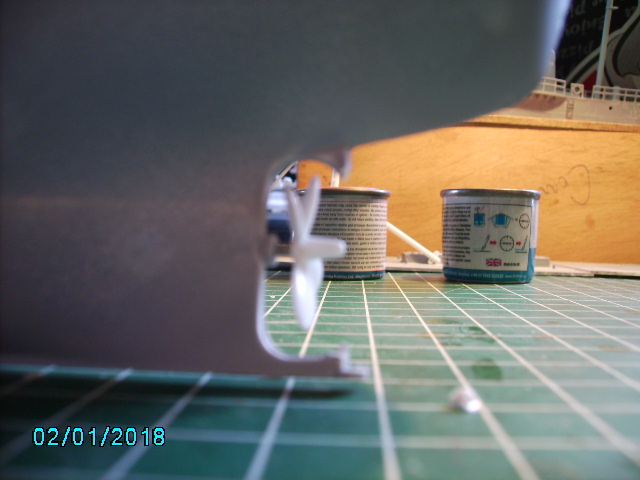

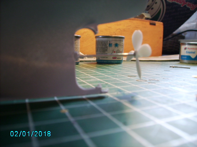

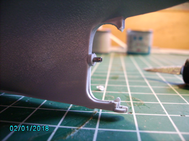

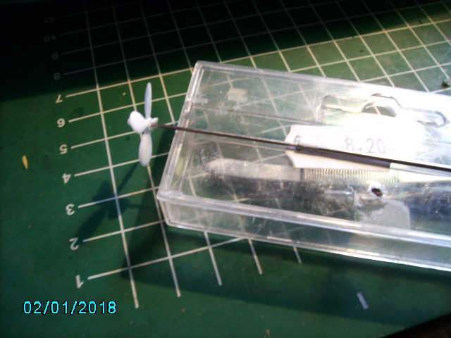

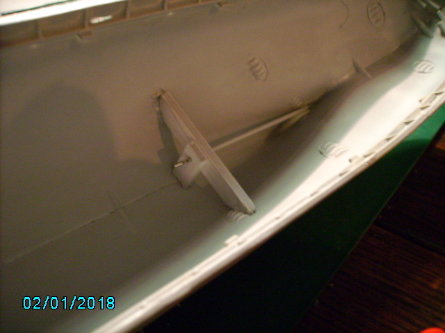

de messing is te zacht om dat te gebruiken , ben er al naar wezen informeren en en dat rade ze me af omdat er toch wel wat kracht op komt te staan Kan het krom trekken Deze schepen kun je gewoon RC maken word meer gedaan met zelf gemaakte schroef asjes van het soort staal waar de wieken ook mee worden bewogen Mijn keuze gaat dan ook uit naar die asjes en doorvoer , de reden is dat dit tegen hogen snelheden kan dus zekerheid dat het niet 1,2,3 krom trekt De schroefjes die bij de schepen zitten die gebruik ik ook gewoon en dat gaat altijd goed met varen Hier wat foto's als voorbeeld Model Schip 0047 door Rienk geplaatst op 2 jan 2018 om 18:17 Model Schip 0046 door Rienk geplaatst op 2 jan 2018 om 10:20 Model Schip 0045 door Rienk geplaatst op 2 jan 2018 om 10:20 Model Schip 0044 door Rienk geplaatst op 2 jan 2018 om 10:20 Model Schip 0043 door Rienk geplaatst op 2 jan 2018 om 10:20 Model Schip 0042 door Rienk geplaatst op 2 jan 2018 om 10:20 Model Schip 0041 door Rienk geplaatst op 2 jan 2018 om 10:20

Klaas dat klopt die ad ik toen gebruikt , als het kon had ik die al gebruikt Ik kan ze alleen niet toepassen vanwege dat ik daar de lengt niet kan halen deze zijn een kleine 7 cm , ik moet een doorvoer van 13 hebben en een as lengte van 15 cm Dit vanwege de smid rotterdam de schroefassen zijn langer vanwege de afstand tussen de steun en de romp van het schip Als het goed is heb ik wat kunnen vinden van wat ik zocht , hoop dat het allemaal gaat lukken , toch bedankt allemaal voor de bijdrage
