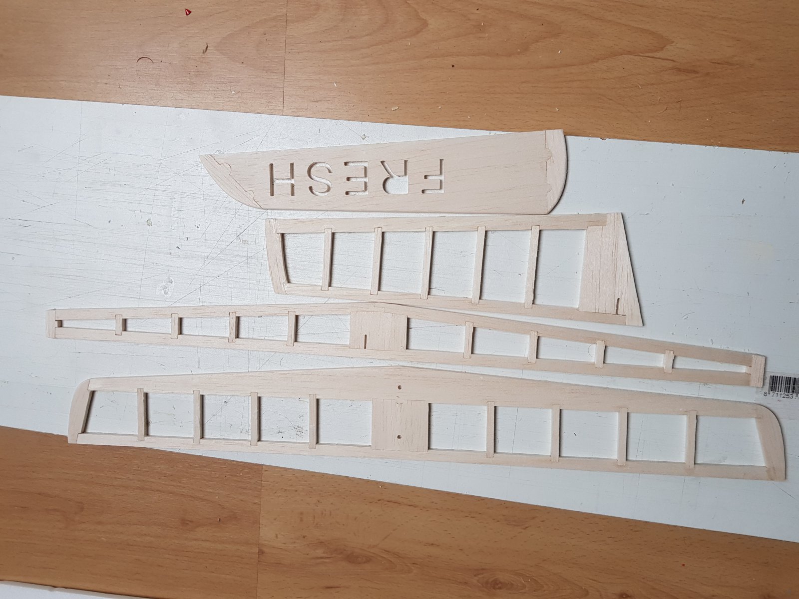

Goedendag allemaal, Toevalligerwijs ben ik aan een bouwkit van een RES zwever gekomen. Het betreft de FRESH. De bedoeling is om dit model recreatief te gaan gebruiken....maar ja voor hetzelfde geld wordt ik door een of andere thermiek muskiet geprikt. Ik heb wel wat bouw ervaring, maar dit is wel wat fijner/nauwkeuriger...... Volgens de bouwbeschrijving begonnen met de rudder en elevator. Voorzichtig de bewegende delen in vorm geschuurd. Valt ondanks het zachte materiaal nog niet mee.. Bij de bouw viel het mij al op dat de delen nog best wel wat kunnen bewegen (lees torderen) Zijn er dingen waar ik extra aandacht aan moet besteden? Kan ik wat aan de torsie stijfheid doen? Moet dat uberhaupt....? Na het bouwen en schuren van rudder en elevator, heb ik de boel ingekwast met hotmelt van oracover. Dit heb ik gedaan, omdat ik gelezen had, dat met name bij kleine oppervlaktes, de sterkte van de bekleding het balsahout snel kapot kan trekken. Daar komt gelijk de volgende vraag bij: Waar moet ik op letten bij het bekleden van de diverse delen? Het lijkt me dat de sterkte van de bekleding, de delen snel krom kan laten trekken.... O ja, ik ga Oracover Light gebruikt.... jep transparant... Laatste vraag komt voort uit mijn ervaringen met F3K....... Daar gebruiken ze al gauw ballast. Is dat bij F3-RES ook het geval? Zo ja hoeveel wordt er max gebruikt? Op welke wijze wordt de ballast gemaakt, ingebouwd en vastgezet? aardig wat vragen voor een beginner....mocht hier al het een en ander over geschreven zijn, dan heb ik het vermoedelijk over het hoofd gezien...Misschien heeft iemand dan een linkje... Mocht ik nog iets over het hoofd zien dan hoor ik dat graag! Alvast bedankt voor de reactie(s)! Groetjes Martin
Hi Martin, de oracover gaat stevigheid geven aan de balsa onderdelen. Bij het bekleden opletten dat je het op middelmatige temp opzet, als beide kanten in de folie zitten, op hogere temp strak strijken. ballast wordt zeker gebruikt, vaak zelf gemaakt, glasbuisje draaien en loodbuisjes erin doen bijvoorbeeld. Zo heb ik het in mijn Xres gedaan. Succes met de bouw Gr Lyckele
