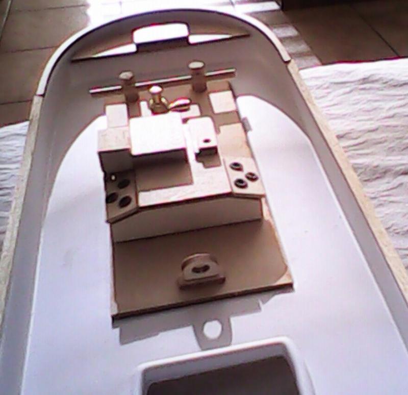

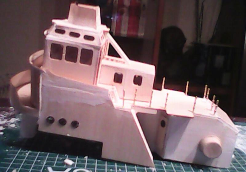

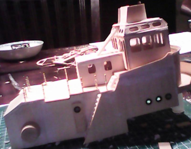

Ik ben alvast maar begonnen met de opbouw dat leek we wat makkelijker om mee te beginnen dus hier zijn wat fotos

Hallo Pengo,
toevallig bij het inloggen stuiter ik op jou foto's !
Leuk nog weer een Banckert bouwer.
Het dekhuisje achter op staat ook in spiegelbeeld??
Alleen de maat van de kleine achter beting is buiten proporties !
Kijk maar hoe hij hoort te zijn:
Meer foto's kan je hier vinden
succes met bouwen !
Nou bij mij niet ik moest alles zelf uitvogelen sommige waren makkelijk te zien maar velen niet daarom denk ik ook dat de mijn iets anders eruit komt te zien als de meeste banckerts. Ach zolang ik er maar te vreden mee ben toch:D
