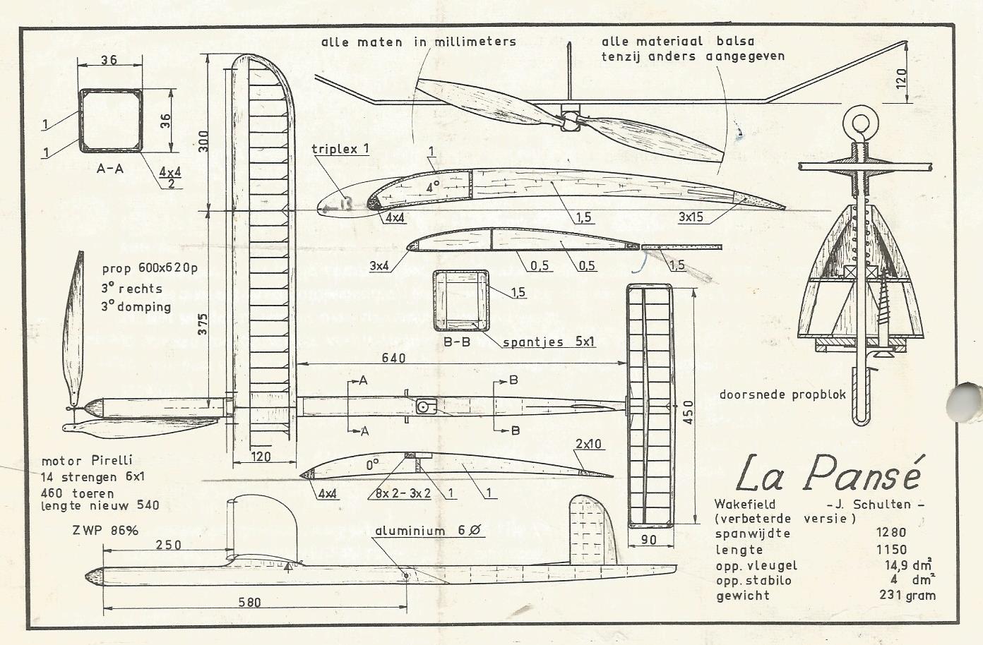

De start in 2000.

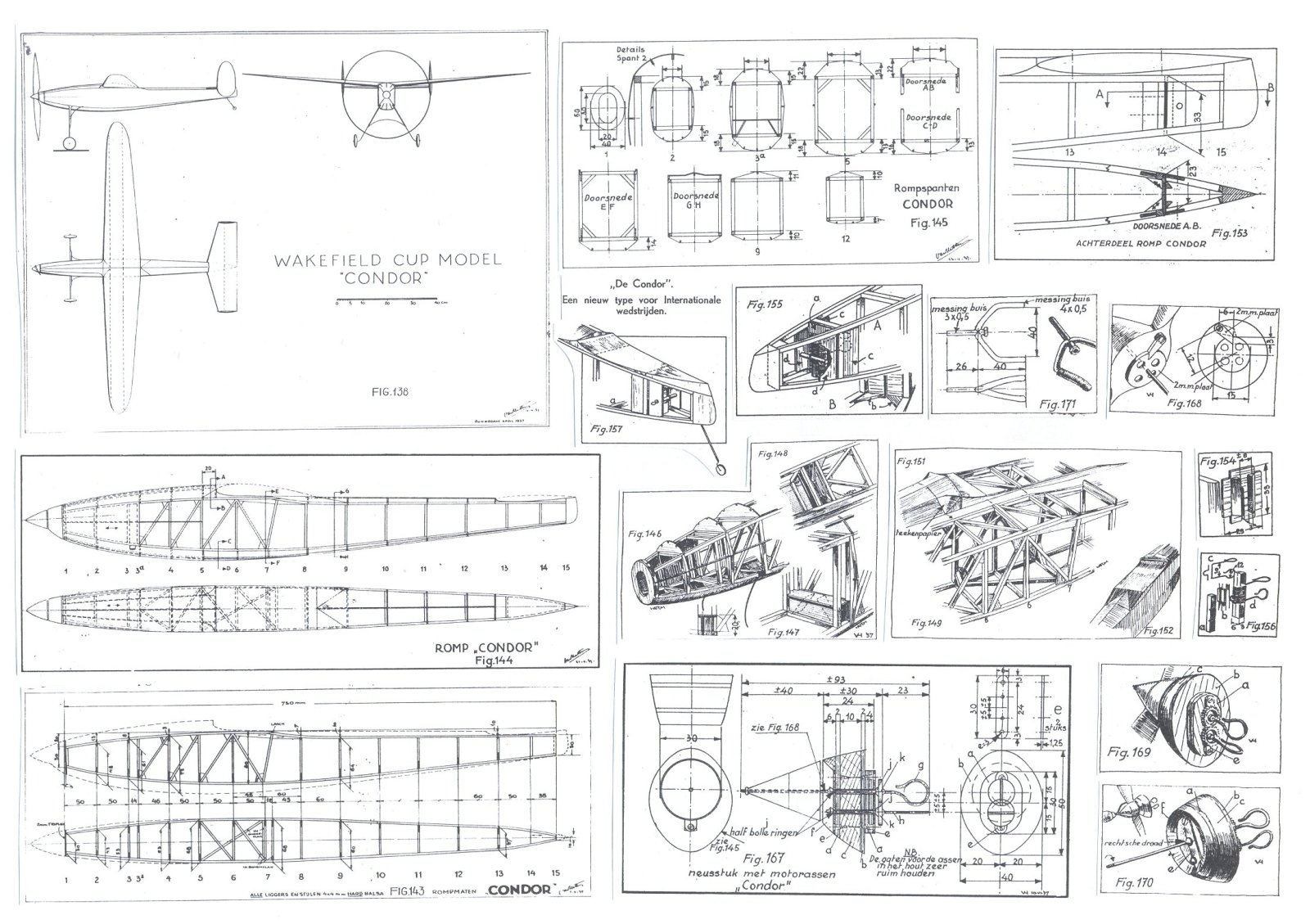

Met een groep VV vliegers welke geen lid waren van een VV Luchtvaart Club hebben we in 2000 het collectief CONDOR opgericht.
Die naam is ontleend aan de wakefield van Juste van Hattum en die kist is proxy gevlogen op het Wakefiekd WK in 1937.
Op het hoogtepunt telde het collectief 25 deelnemers en werd er gezamenlijk gebouwd in de "hangaar" van Henk van Hoorn in Zwolle. Het vliegen werd gedaan op het Speulderveld..de heide bij Garderen en Condor verzorgde jaarlijks meerdere wedstijden in het Nederlandse VV wedstrijdgebeuren.
Speerpunt was de de klasse F1B..( de vroegere wakefield klasse) en in 20xx wist een team van Condor een 2e plaats te bereiken op het WK in Bulgarije en in 20xx een 1e plaats op het EK in Hongarije.
