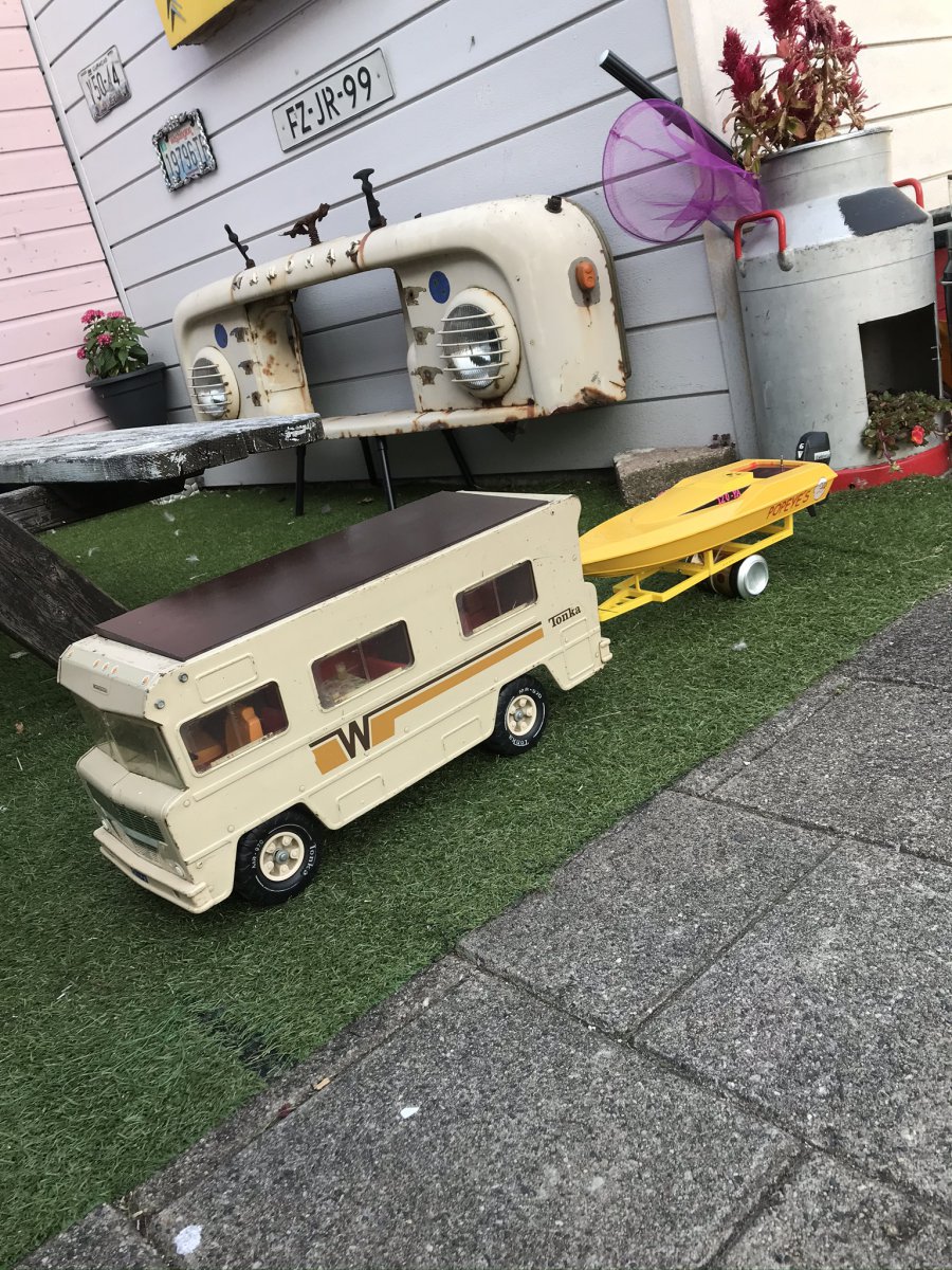

Hallo allemaal, IK heb een tonka winnebago camper en wil deze graag ombouwen naar rc. Nu staat er al het 1 en ander op internet hiervan maar nergens duidelijk wat je bijv voor een bestaand onderstel kan gebruiken? De wielbasis is 33cm , of kom je dan toch uit op het los van elkaar monteren ? En welke nederlandse site heeft deze materialen of losse chassis? gr Fabian
Wat wil je, speelgoed, echte modelbouw, 4x4? Een chassis is makkelijker aan te passen in de lengte dan in de breedte, dus wat is je spoorbreedte van de Tonka? Een standaard schaal 1:10 onroad wagen heeft een breedte van 19cm.
4x4 hoeft niet perse als die gewoon maar rijd, snelheid maakt ook niet uit. buitenkant maat van de banden is 18 cm
