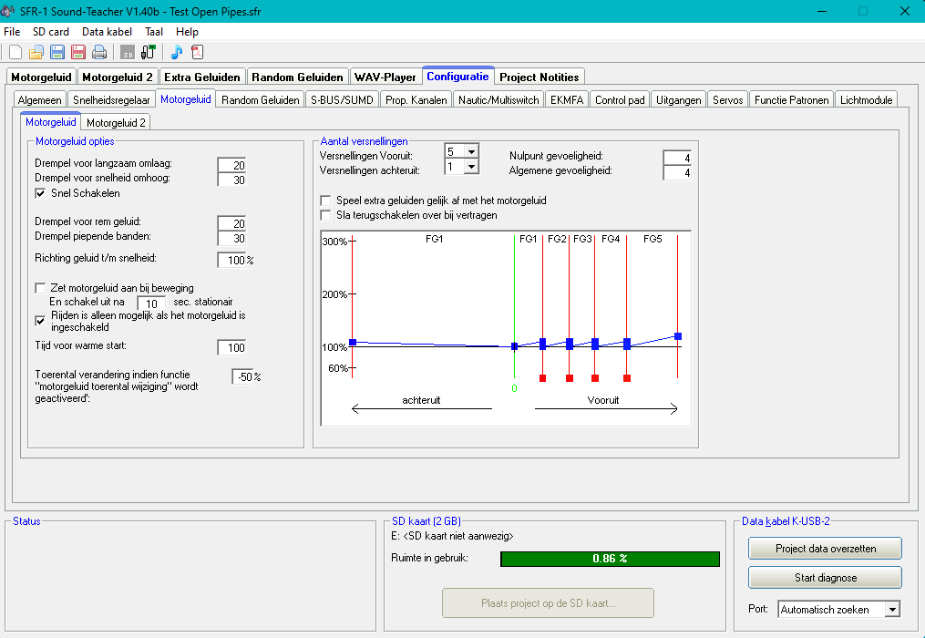

    Hallo, ik heb open pipes geluidsbestanden gekocht via internet, ik probeer al enkele dagen deze te installeren in een scania via Beier SFR1.
    Mijn vraag is heeft er iemand de instellingen voor de versnellingen?
    ik zou graag het tabblad invullen van configuratie / motorgeluid.
    Dit is wat ik nu heb maar klopt niet

    Waarom gekocht? staan gewoon op de site van Beier, gratis !!!!
    Voor het instellen zou ik om te beginnen de handleiding lezen en uitproberen.
    Zolang je je basis configuratie maar opslaat kan er niks mis gaan.

    Motorgeluid heb ik, de versnellingen werken maar niet in verhouding van het geluid.

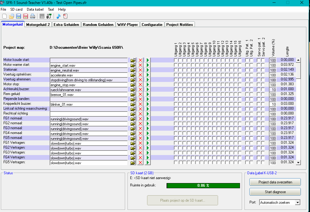

    Welke geluiden heb je in de soundslots gezet? Het klinkt op de video als elke keer het zelfde geluid met een omschakel extra geluid.
    Anders je programmering opslaan en op het Beier forum plaatsen. Krijg je antwoord van de experts.
    Maar ik meen me te herinneren dat de SFR1 niet reageert op je schakelmomenten van de tamiya bak. Je verdeelt de rijsnelheid in 5 stappen, en elke keer als je tijdens het versnellen die stap bereikt" schakelt" de soundmodule zogenaamd.
    Weet niet of dat je vraag is, maar dat kan dus niet zo. Dan zou je het servo signaal moeyen invoeren in de SFR1 en dan geluiden moeten starten.

    Dit zijn de geluiden in het soundslot

    Zoals gezegd, ik gebruik het nooit. Maar moet je niet juist het accelerate geluid in FG 1 etc zetten. Nu gebruik je het normale toerental. Het running geluid dat je nu gebruikt komt niet voor in de geluiden die je bovenaan gekozen hebt. Ik zou dat eens aanpassen.

    Het geluid dat jij hebt gekocht ken ik denk ik. Zo'n ouderwetse reutel zeg maar. Dat staat niet op de Beier CD's en ook niet op het Beierforum. Dit geluid is naar mijn mening niet synchroon te krijgen met de semi versnellingen op de Beier. Het is een heel lang geluidsbestand waarin zelf geschakeld word. Als je dat gebruikt moet je in de Beier gewoon 1 versnelling instellen. Ik vond het nadeel dat wanneer je gewoon constant rijd het geluid nog steeds optrekt, ook achteruit. Ik heb het maar even gebruikt.

    Dan moet je het geluid snijden in Audacity, wat meegeleverd wordt met de SFR1. In de SFR 1 handleiding staat dat bj gebruik versnellingen het geluid heel kort moet zijn, ca 1 sec. Nu kun je daar zelf een beetje meespelen, eerst heel kort, 1 sec, dan 2, dan 3 etc. Het kan steeds het zelfde geluidsfragment zijn, omdat de motor elke keer weer van nul naar hoger toerental loopt.
    Dus van dat bestand wat je gekocht heb, de geluiden losknippen en dan op de juiste slots plaatsen. Dan zou het wat moeten kunnen worden.

    Bedankt mannen, ik heb geluiden geknipt maar helpt ook niet ,die blijft herhalen in 1 ste versnelling. ik gebruik weer mijn vroeger geluid.
