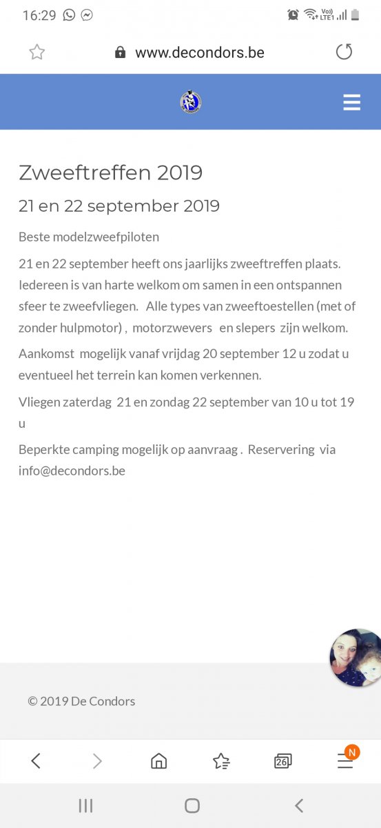

En voor al diegenen die er eens achter willen hangen is dit weekend de kans. Op onze club zal er een zwevertreffen zijn dit weekend en het weer ziet er veelbelovend uit.
