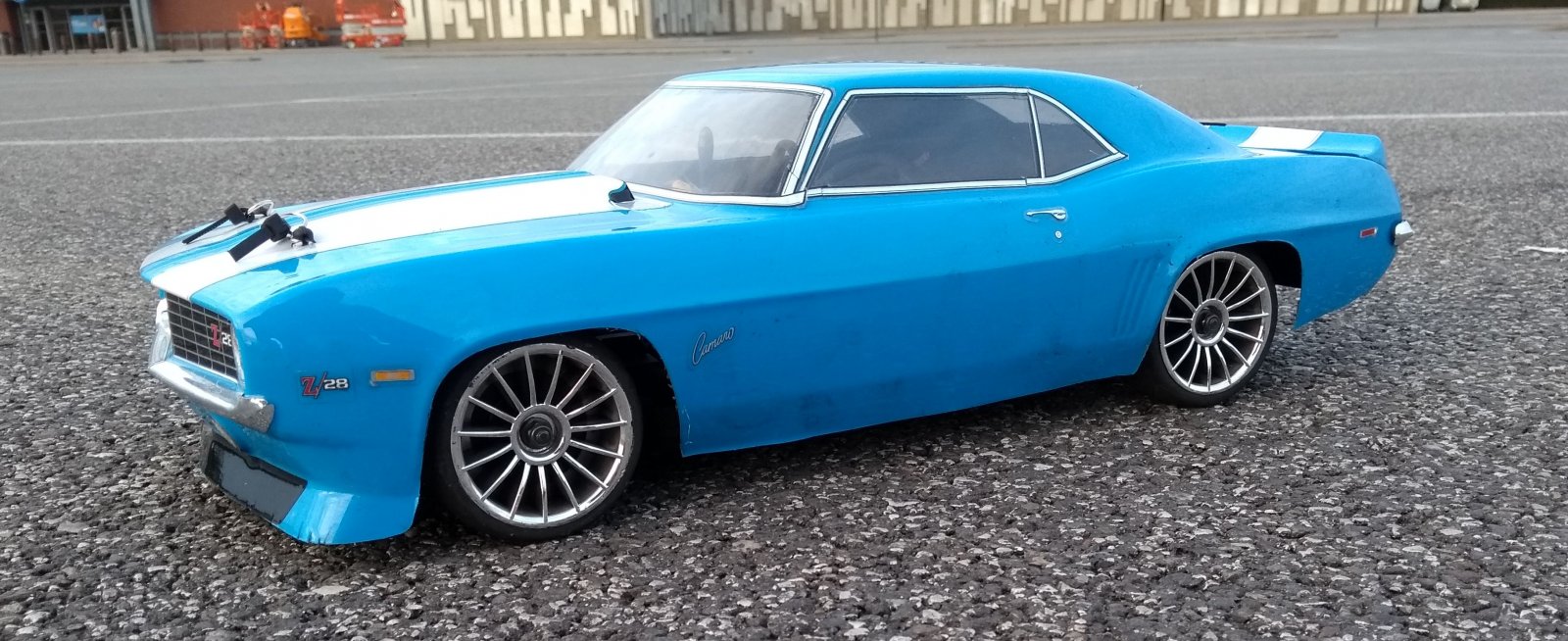

Ik ben globaal erg tevreden over deze wagen.
Het is een andere rit dan off-road wagens bieden. Niet iedereen zal hier van houden.
Ik hou van de wegligging, de snelheid die hij biedt en de kwaliteit van het chassis.
Een ernstig minpunt bij de VXL is dat motor en ESC bij gebruik van de standaard vertanding snel warm lopen, zelfs bij 2S. Dit zou echt niet mogen.
Voor de prijs die ik er voor heb betaald ben ik een gelukkig man.
Of het de nieuwprijs waard is, vind ik een lastige vraag om te beantwoorden. Ik vermoed dat ik eerder voor de brushed versie zou zijn gegaan en deze aan te passen naar brushless (met een gyro ter compensatie van de TSM-functie)
