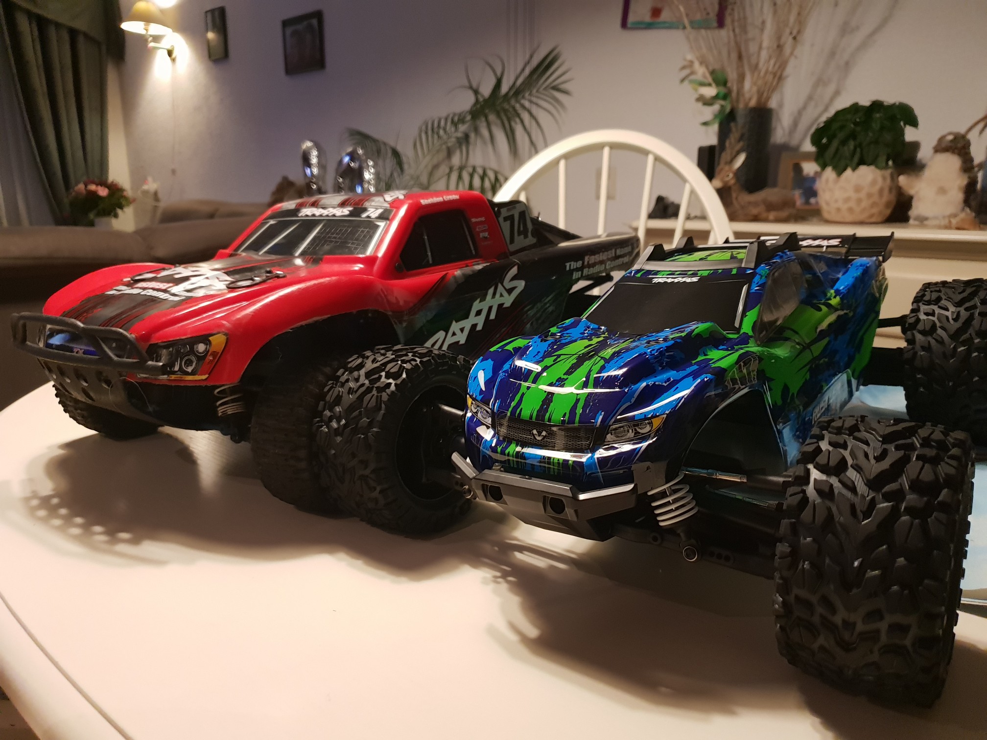

Nu mijn korte ervaring.
Na een lrp twister (waar nu helaas de onderdelen zeldzaam begint te worden) en een muggen mbx6eco wilde ik eens een keertje een 1/10 4x4 in bezit te hebben waar je bij veel locale modelbouw shops onderdelen vandaan kan halen.nou dan is er eigenlijk maar 1 merk die hun marketing zo voor elkaar heeft.
Nadat mn zusje een slash 4x4 vlx had gekocht wist ik dat ik die niet wil (ik heb gewoon meer met open wielen modellen)
Rijtest. Eindelijk binnen na zo 3 weken wachten was die er eindelijk.
view
Accu,s laden voor de volgende dag en vroeg opstaan om naar de pyramide van austerlitz te gaan.
3x2s 5000mha lipo accu binnen 1.15 uur leeg gereden erin met de standaard vertanding heb ik de temperatuur van de motor niet boven de 65 graden gezien en van de regelaar niet boven de 45 graden.
Qwa wegligging is het wel een stukje beter (voor mij gevoel) dan de slash mede door het lgg en de bredere banden.
Alleen wat mij wel is opgevallen is dat de Self-Righting-functie gewoon niet werkt in offroad (met 2s niet met 3s geprobeerd)https://drive.google.com/file/d/1FTorFkdEEuEKvWgQkX9zyp59_x35qYQe/view?usp=drivesdk

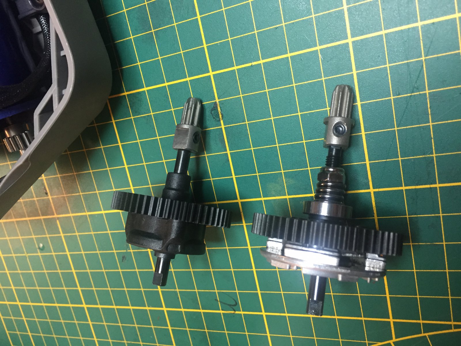

Wat wel mooi is aan de nieuwe 4x4 dat de meeste onderdelen van de Slash 4x4 gewoon passen.

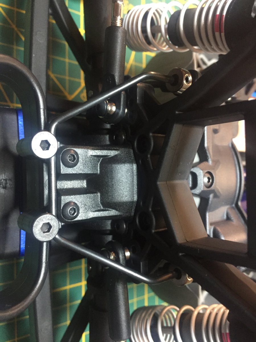

Zo heb ik de voor en achterstabilisator van de Slash gemonteerd, en ook het middendiff. Deze vervangt de slipperclutch. Het voordeel hiervan is dat hij minder op de achterwielen gaat en op hogere snelheid 100X beter instuurt. Met de 2S is het diff wel aan te bevelen, echter als je ook met 3S rijd moet je de behuizing van het tussen diff vervangen voor de aluminium case. Deze heb ik inmiddels bij Hotracing besteld omdat ik met allebei rijd, dus 2S en 3S.

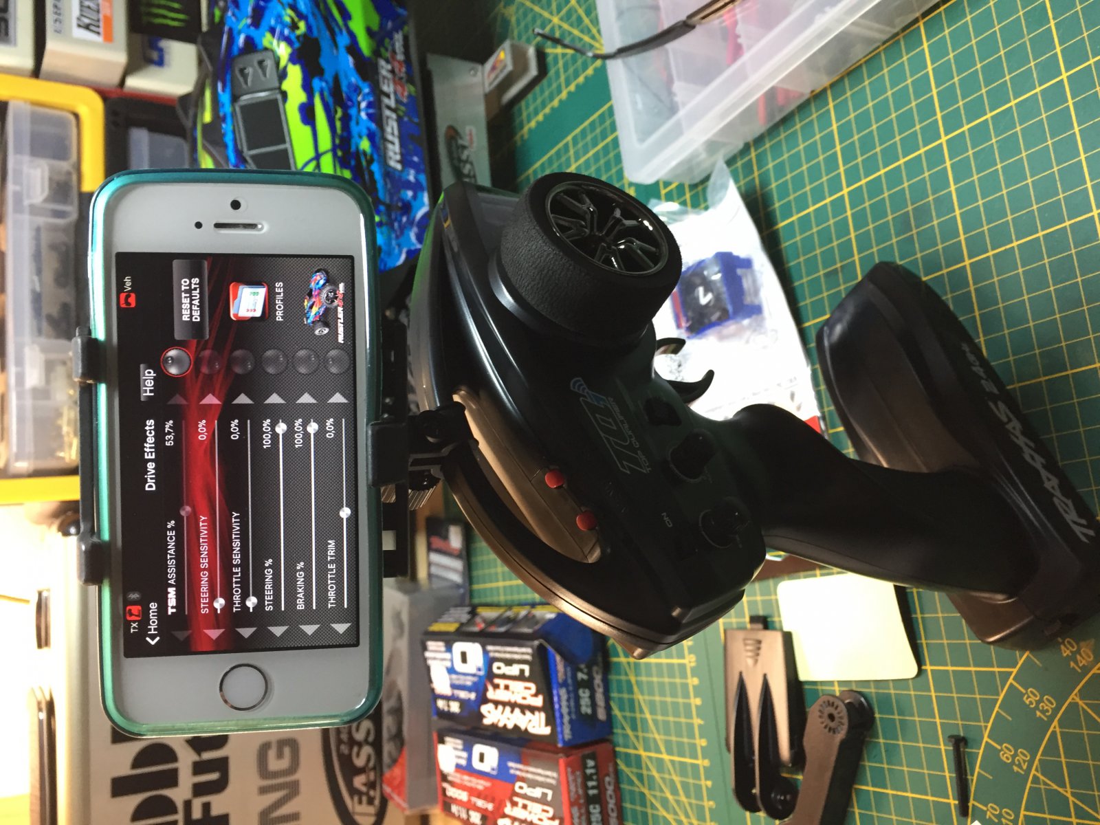

Ook heb ik de bluetooth adapter als optie achterin de zender, hiermee kun je via de Traxxas Link App veel dingen aflezen en instellen via je telefoon, ik had nog een oude Iphone 5S liggen die ik daar voor gebruik, dit kan gewoon zonder simkaart. De update doe ik via wifi.

Wel interessant dat midden diff misschien word dat ook wel mijn volgende upgrade.
Volgens mij past de toerental sensor niet met een tussen differentieel. Omdat bij dat systeem een meenemer om de slipperclutch moet worden geplaatst.
