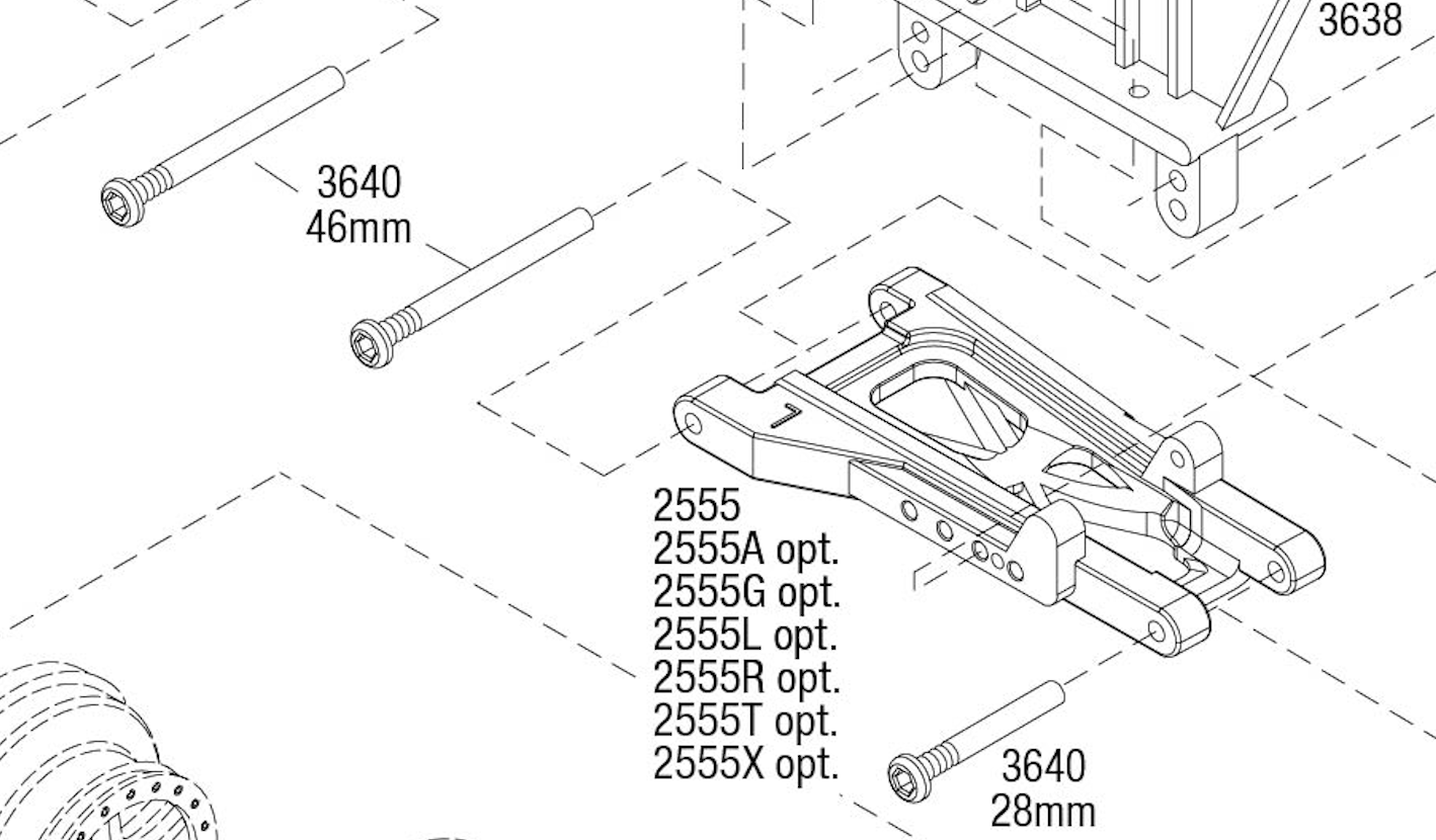

Hallo Bertus, ik heb volgens mij precies hetzelfde probleem, onderdeel 3640 loopt links achter steeds los uit onderdeel 2555 - zie hieronder. Dit is al sinds het begin. Ik ga de bouten ook eens omdraaien, hopelijk is dat de oplossing en anders wellicht de ophanging upgraden naar een metalen variant?
Ik zou proberen het schroefje te borgen met een drupje secondelijm oid, maar niet het draagarm vervangen door een aluminium vesie. Het aluminium draagarm buigt niet mee maar geeft de krachten van een crash door aan de bulkhead die duurder is en moeilijker te vervangen.
Dan is het gat gewoon uitgelubberd. Aan de andere kant zit een vers gat dus prima te doen. Anders steek je een dun stripje plastik in het gat dat je mee vast schroeft.
