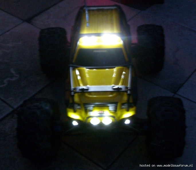

Sooowwww ... :mrgreen: .... De eerste echte aanpassing is een feit :!:
Zonde om die 4 "schijnwerpers" onder de rolkooi niet te gebruiken natuurlijk , dus 4x 5mm led reflectortjes erin met 4 ledjes uit een Action dynamo zaklamp ;)
De lichtopbrengst is een stukje beter zo...
