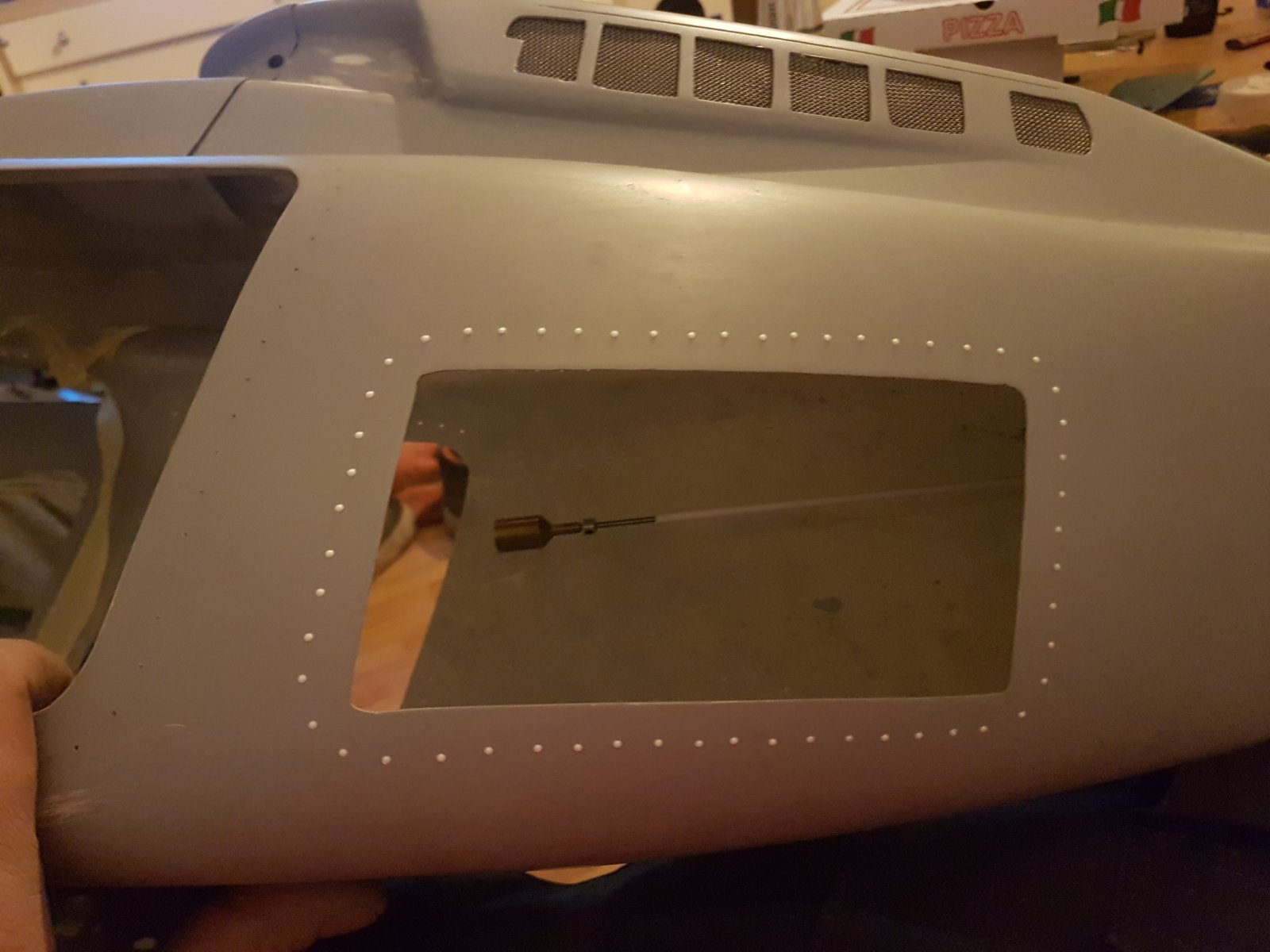

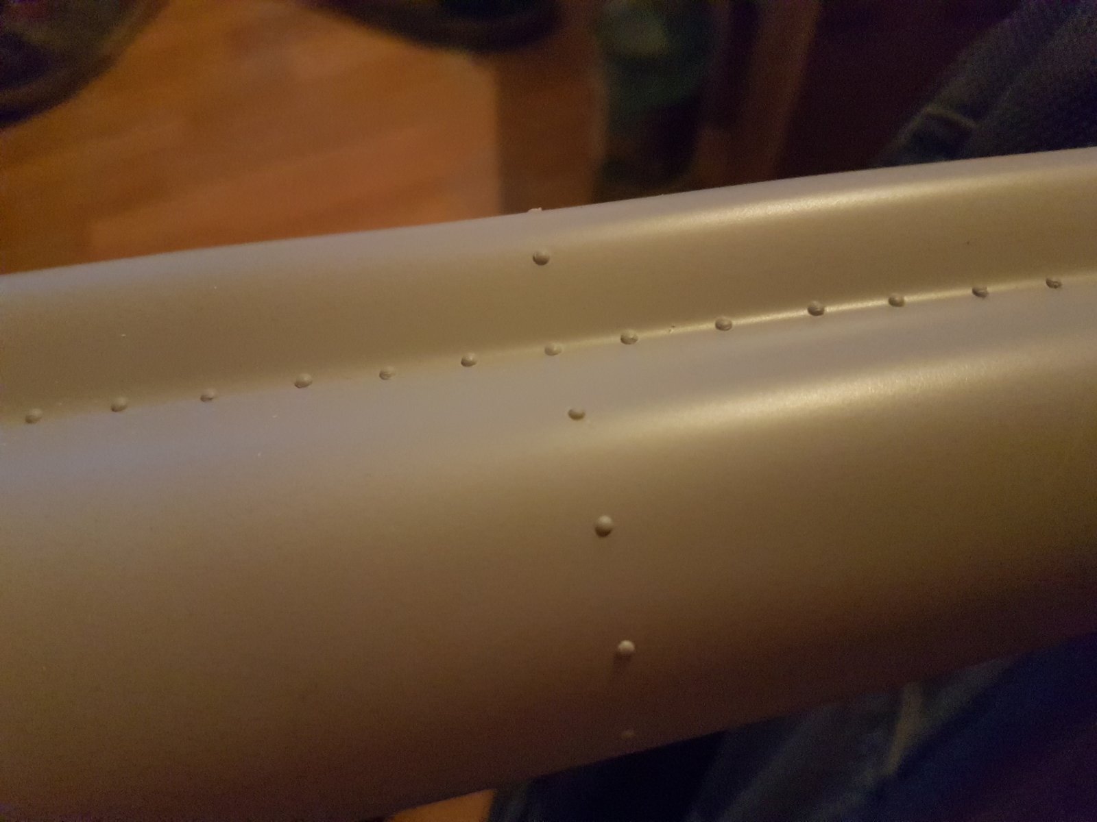

    20171108_224321.jpg 20171108_224258.jpg ben zelf nu bezig met mn jet ranger tis ff wat werk maar ziet er dan ook wel weer leuk uit ;)

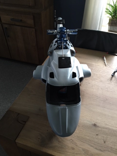

    nu de drukke dagen bijna voorbij zijn heb ik gekeken of de heli in de schaal past.
    Ja hoor hij past erin.
    voor een blokje en achter niets zo lijkt het mechaniek er wel recht in te zitten.

    Dat lijkt er prima in te zitten, toch?
