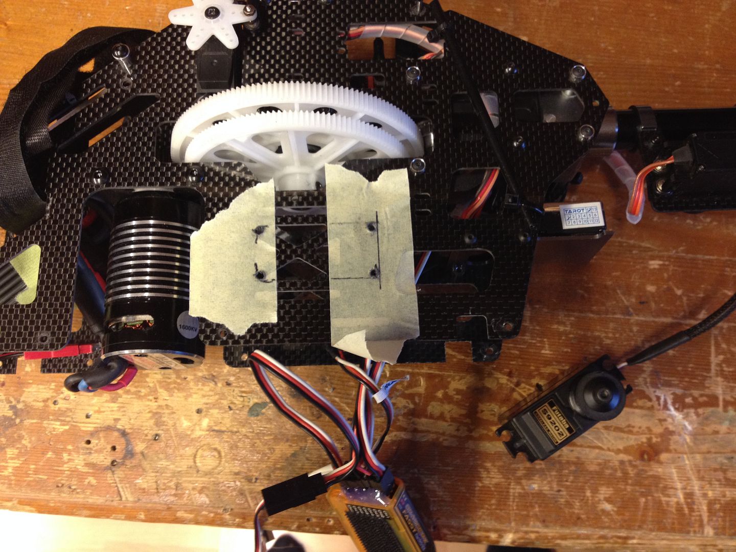

De uitvoering hiervan bleek verrassend eenvoudig. De hijskabel van de servo moet ongeveer in het zwaartepunt van de heli (dus recht onder de hoofdas) uitkomen.
De Trex500 heeft een uitgefreesd gedeelte in de frame-zijplaten ter hoogte van de hoofdas, en met een beetje zagen en vijlen past daar een servo in.
Omdat Marco het spul toch 2x keer had, is het natuurlijk het leukste om de beide heli's tegelijk aan te passen. Dus ging ik hiermee ook meteen enthousiast aan de slag.
Servo langs de binnenzijde gemonteerd
De andere kant zagen we er helemaal uit zodat we altijd bij de kabeltrommel kunnen.
Zo krijg je een goed idee wat de bedoeling is, de kabeltrommel zit vrijwel centraal in het frame.

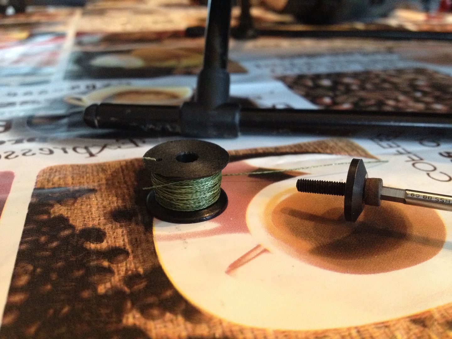

Ik wist dat je bij de hengelsportzaak mooi sterk touw kon halen in allerlei kleuren, en dus werd er voor een hele euro(!) 2x 3 meter legergroene draad gehaald en op de trommels gewonden.

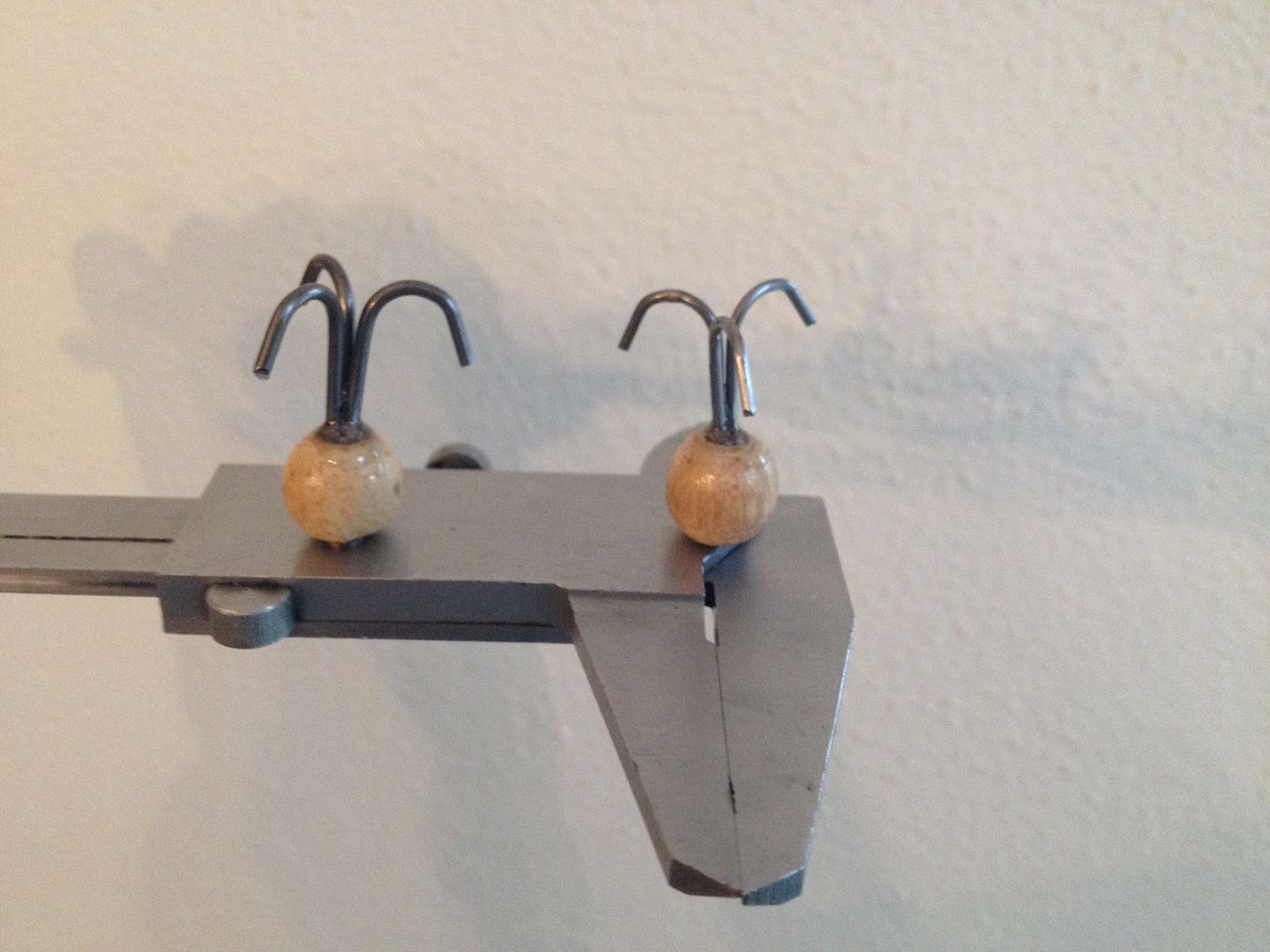

Ook de takelhaken werden even zelf gemaakt, zoals je ziet zijn ze magnetisch en dat is de bedoeling natuurlijk.
Stel dat we met de haak in het gras grijpen, dan wil je niet dat de heli daardoor neerstort. Dus de magneetjes moeten redelijk snel los kunnen breken van de metalen staafjes die Han op zijn draaibankje snel gemaakt had.
Daarbij willen we ook de last kunnen droppen. Omdat de servo's geen eindstand/ eindschakelaar hebben maken we van dit nadeel een voordeel:
Door een mechanische aanslag zorg je ervoor dat de servo de koppeling door een gat in de romp kan trekken maar de haak met bal niet, dus zal de lading magnetisch loskoppelen en naar beneden vallen.
