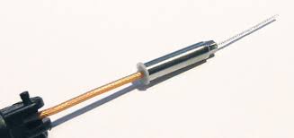

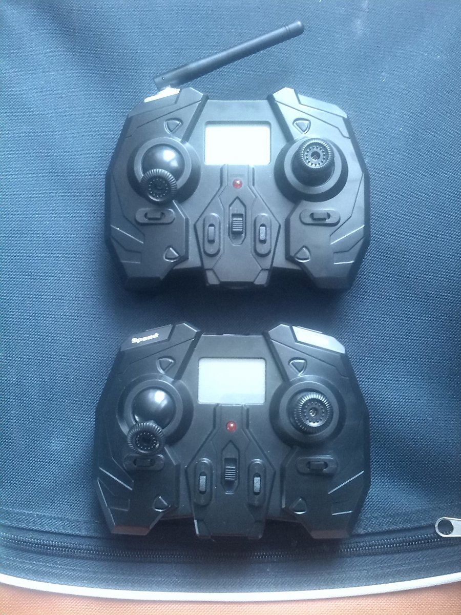

De langste draad in deze topic is de legaliteit van de externe antenne. Heb deze van intern naar extern verhuisd. Ja, het aantal dB aan uitstraling is (nagenoeg) niet gewijzigd. De lengte van de draad is hooguit 3 mm langer geworden en er zit nu een (aarde)busje van 25 mm tussen coax en draad. Verder zit er nog steeds een plastic jasje omheen.
Aanpassen van het vermogen en/of de frequentie ben ik zekers niet van plan. Dat het vermogen lager is dan bij de pro's ben ik wel zeker van.
Ik wacht nog met het wisselen van zender en ontvanger. Heb nu twee zenders en drie ontvangers van dit type :thumbsup:
Ik denk dat deze topic zo'n beetje op z'n einde loopt. Het doel is behaald. Heb drie identieke ontvangers en zelfs twee zenders.
