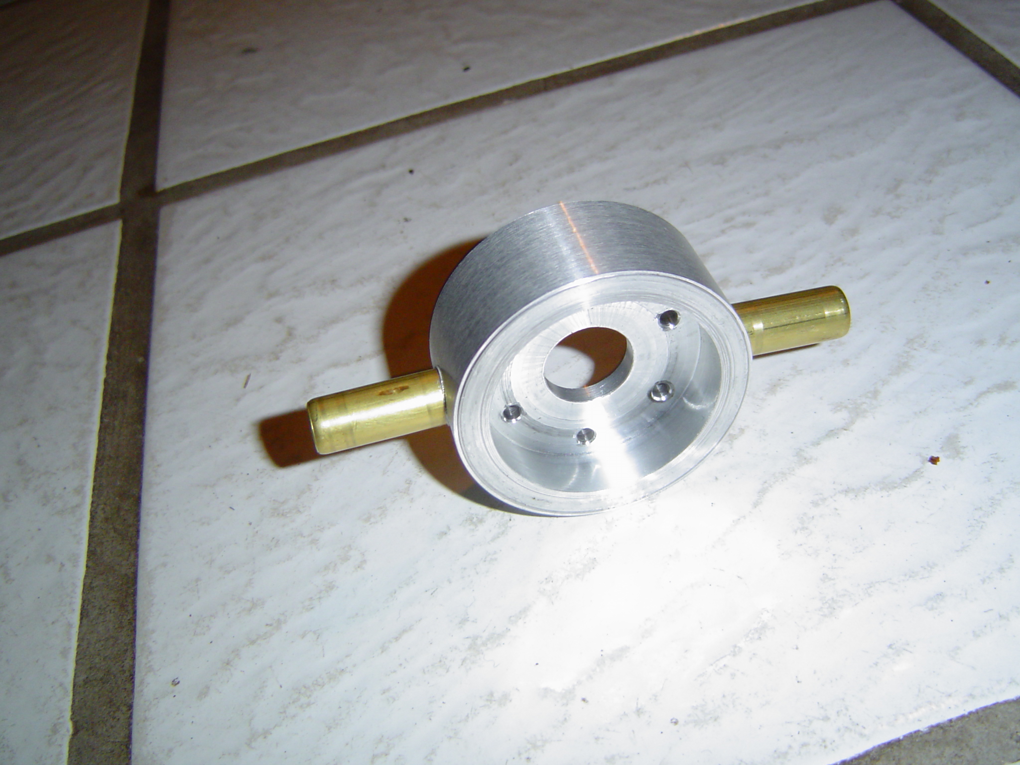

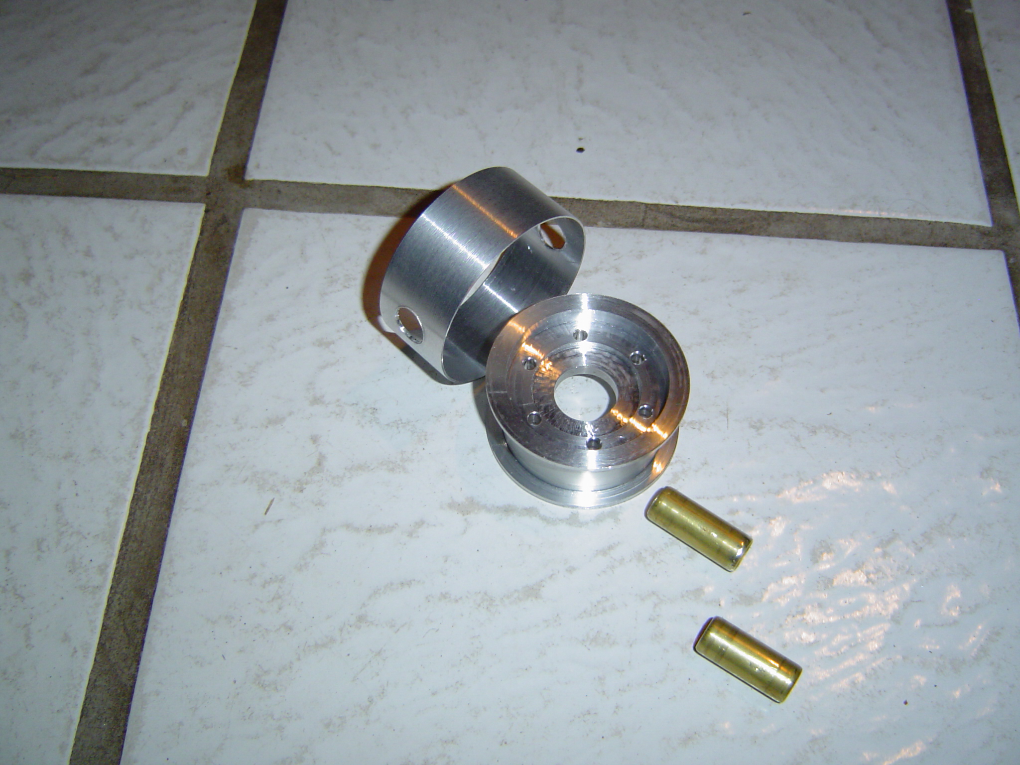

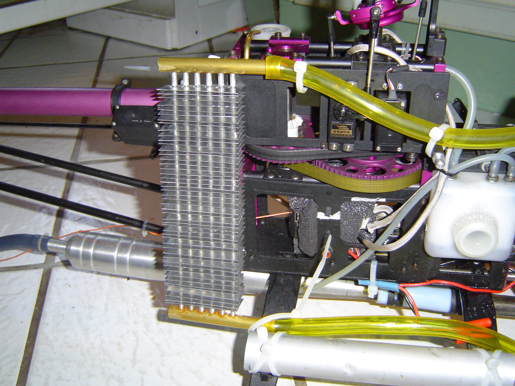

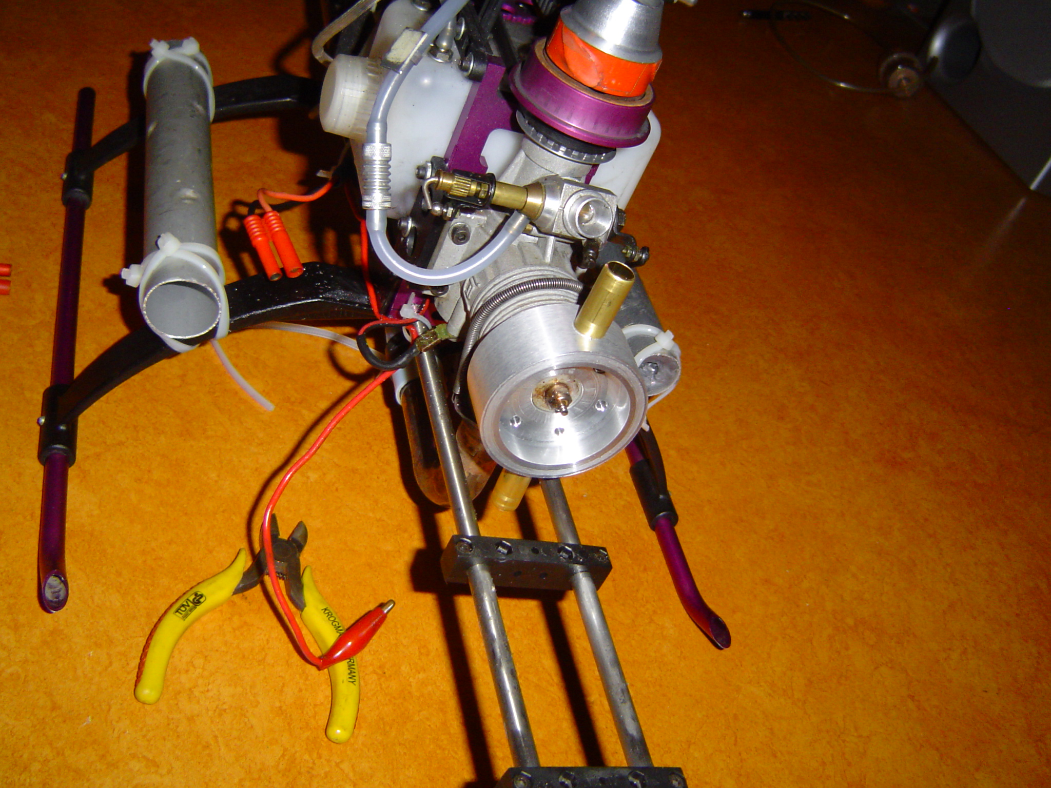

Dit heb ik zelf gemaakt:
full
full
full
full
En dit is een motor die er WEL hard aan moet trekken.... merk op, dat ook deze motor uitsluitend rond de kop gekoeld wordt, en daar meer dan voldoende aan heeft....
Overigens, die dunne buitenring, die is ook "gelijmd" (met UHU plus) aan de koelkop, maar wel met een thermische passing: ik heb de ring zo krap gemaakt dat hij zonder verwarmen niet om de kop wilde. Het bleek nodig ook:
Als de motor loopt, en de kop heet is en het water relatief koud, is de kop waterdicht. Maar als ik warm water rond de motor laat stromen terwijl de motor koud is, dan is de ring warm en de kop koud, en begint het geheel krachtig te lekken.
Aangezien het een helicopter is, MOET ik er echter op kunnen vertrouwen, dat de boel dicht blijft, want als dit ding zijn koelwater verliest is het systeem binnen 5 seconden leeg, en de motor loopt zonder koeling vermoedelijk nog geen 30 seconden meer....
Groet, Bert

Valt wel iets mee hoor.... De berekeningen heb ik zelf gedaan, de kop heb ik zelf gemaakt (wel op de draaibank van mijn maat, die wél metaalbewerker is, want de mijne is niet zuiver genoeg), maar de Radiator heb ik fors hulp bij gehad, van diezelfde maat. Die heeft het lamellenpakket voor me gefreesd anders was die radiator nooit bruikbaar geworden....
Een van de dingen die me destijds al een beetje verrasten, maar wat me heel vaak gevraagd is: word de heli er niet zwaarder van, al die slangen en radiators en water?
Het grappige is, dat de heli er lichter van wordt: want ik heb weliswaar ongeveer 200 gram aan slangen en radiator geplaatst en het ding met 90 cc water afgevuld, maar de koelkop, koeltunnel, koelfan en de kleine bevestigingsdelen wogen bij elkaar meer (nét over de 300 gram).
Daarnaast wordt gevraagd wat in godsnaam het nut is.... Nou, de heli is merkbaar stiller geworden, en ook het feit dat er nu geen koelfan is die vermogen opslokt, is érg duidelijk merkbaar. De motor loopt ook iets anders, want waar voorheen bij gelijk toerental (gelijke koeling) als je gas gaf de motortemperatuur oploopt, gaat bij dit systeem als je gas geeft, het water harder circuleren, en blijft de motortemperatuur dus veel constanter....
