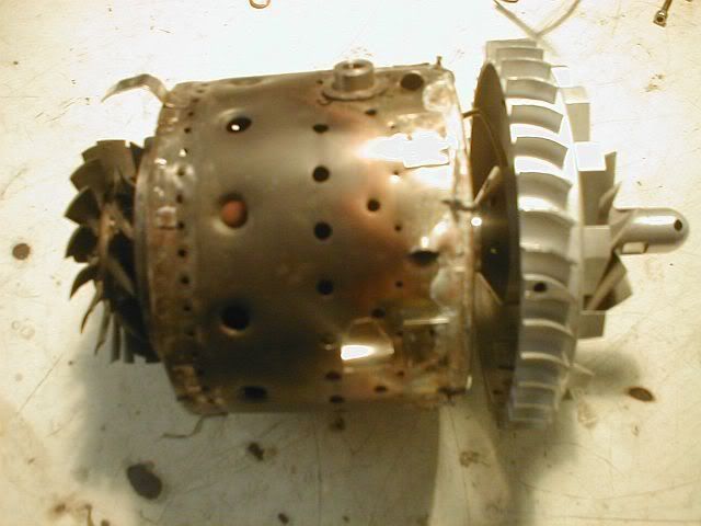

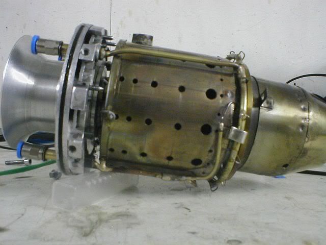

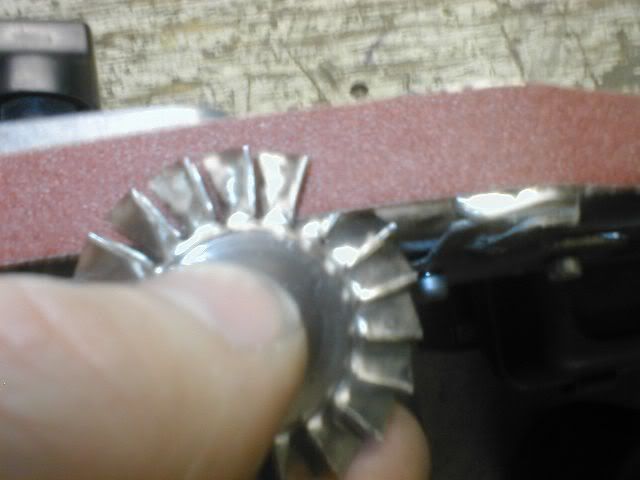

Hier onder een beetje foto's voor je Chiel ,kun je een beetje kijken hoe het in elkaar zit.
Het zijn twee verschillende turbines waarvan ik foto's heb gemaakt.
Ik denk dat je beter het turbine wiel kunt kopen ,maar ik vond het wel leuk om te laten zien.
