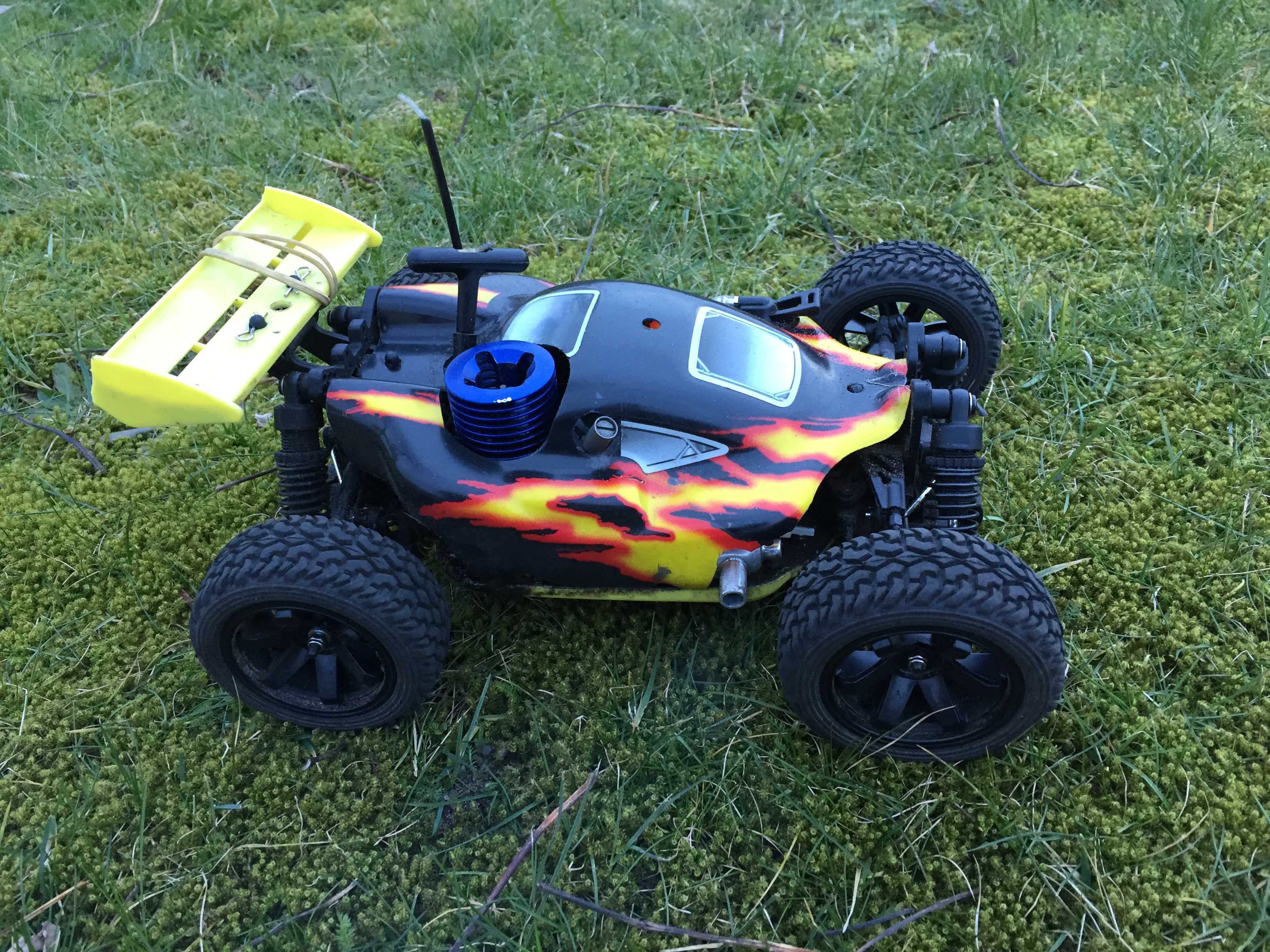

    Na een lange tijd inactief te zijn in de modelbouw besloot ik terug te beginnen met een nitro wagen.
    Namelijk de Turnigy NB116, ook gekend als de Turnigy 1/16 Racing Buggy.
    Heb deze vandaag ontvangen en ziet er op het eerste zicht behoorlijk deftig uit, deze buggy heeft ook een gekend probleem zijnde het doorslippen van de trekstarter. Dit zou liggen aan de one-way bearing.
    "De" oplogging zou zijn om de trekstartermechanisme simpelweg te vervangen door de Graupner 92600.117A.
    Ik kan verder zelf nog geen ervaringen delen omtrent deze auto omdat ik deze nog maar net in bezit heb.
    Het afregelen zal al een uitdaging worden (heb hier geen ervaring in). Meer volgt...

    Ben bezig met het inrijden volgens WOT (zie sticky bovenaan).
    Ik heb de motor op fabrieksinstelling gezet (HSN: 2,5 toeren uit. LSN: 2,5 toeren uitt. idle: 1,25 toeren uit).
    Op zich start de motor vrij direct met deze instelling, enkel is het probleem dat wanneer ik de glowplug driver verwijder de motor na 1-2seconden uitvalt, ik vermoed dus dat de motor en dus de gloeiplug niet op temperatuur komt en dus waarschijnlijk te rijk staat.
    Wanneer ik de gloeiplug driver 15-20s laat zitten blijft deze hierna wel mooi draaien (toch tot mijn tank op was zat +- nog maar 1/5 in). Kan ik dan beter voor het inrijden de gloeiplug driver wat langer laten zitten of zet ik direct de motor wat armer?
    Ik kan me ook wel inbeelden dat het niet echt gezond is voor de gloeiplug om de driver er zo lang op te laten staan...(?!)

    Stationair schroef indraaien is een mogelijkheid of lsn iets armer zodat de motor stationair minder brandstof krijgt.
    Als eerst natuurlijk de plug controleren, deze willen bij een nieuwe motor wel eens stuk gaan in een korte tijd.

    De gloeiplug kan er wel tegen en is ook een veel gebruikte methode om de motor makkelijker op temperatuur te krijgen. Het is ook een normaal iets dat een motor bij een koude start rijk loopt, als alles op temperatuur is trekt dat wel bij.

    Vandaag nog wat verder ingereden op de fabrieksinstellingen, op voorhand de motor met een haardroger wat op temperatuur gebracht. Startte daarna direct en bleef mooi draaien in stationair. Ook bij het rijden geen problemen ondervonden.
    Wel heeft de pullstarter het al half begeven, dit is een gekend probleem bij deze auto (zie 1e post). Deze werk wreemdgenoeg meestal terug wanneer ik de gloeiplug losdraaien en de as van de motor een slag draai. Zal best eens kijken voor een nieuwe one way bearing of de gehele unit van graupner.

    Het startmechanisme van Graupner werkt perfect, het probleem van het doorslippen van de starter is helemaal weg.
    Heb ook al wat meer tijd gehad om te rijden, rijdt echt tof.
    Enkel is mijn afstelling nog niet helemaal goed, neigt om uit te vallen bij snel accelereren of bij het draaien in hogere toeren.
    Staat volgens mij wat te arm.
    Al bij al een tof ding, kan ook nog een stootje hebben!
