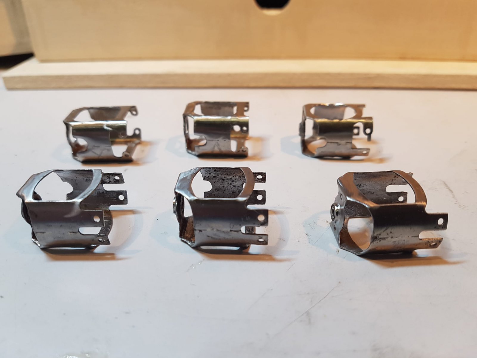

The three Pro/Slot cans in front of picture in my opinion are better than the cahoza can for the magnetic flux inside the can.
I have got new endbell,s for all those cans and I can glue magnets in with Skinners epoxy.

Ik ga magneten in een ijzeren can (huis) lijmen. Het betreft hier koolborstel motors die de slot car naar 85km/uur laten sprinten.
Ik kan mij herinneren dat ik vroeger altijd Bison twee componenten lijm gebruikte. Geen idee of daar wel of geen ijzer in zat.
Zonder dit bericht zou ik Zap 30 minuten of Endfest gebruiken. Any suggestions?
Ik lees zojuist dat een potje Skinner $80 kost. Dus laat maar even! En de zaak moet in een oven gebakken worden.
Koford M345 kost beduidend minder, maar moet ook gebakken worden.
Zap heeft een max temp van 148°C, Endfest 200°C. Ik zou dus voor Endfest gaan.
