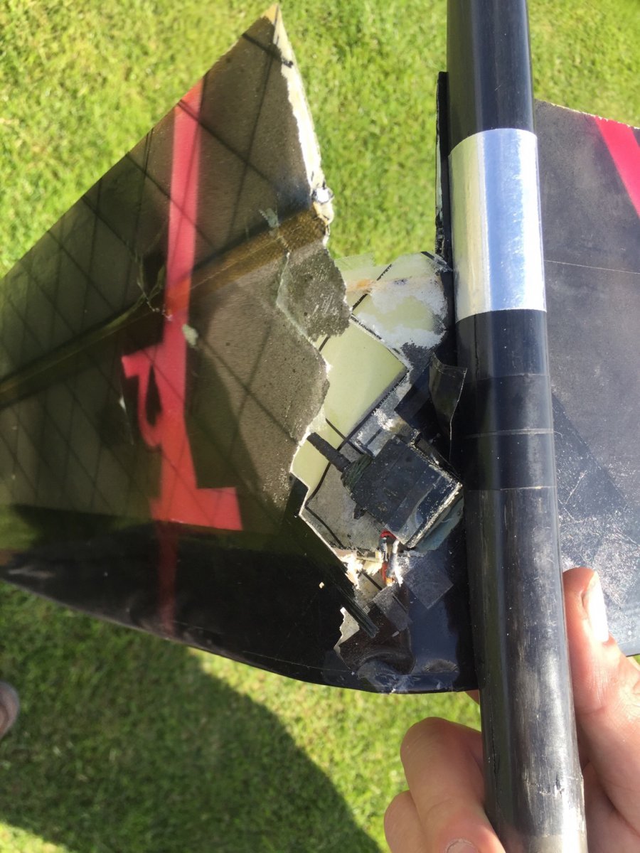

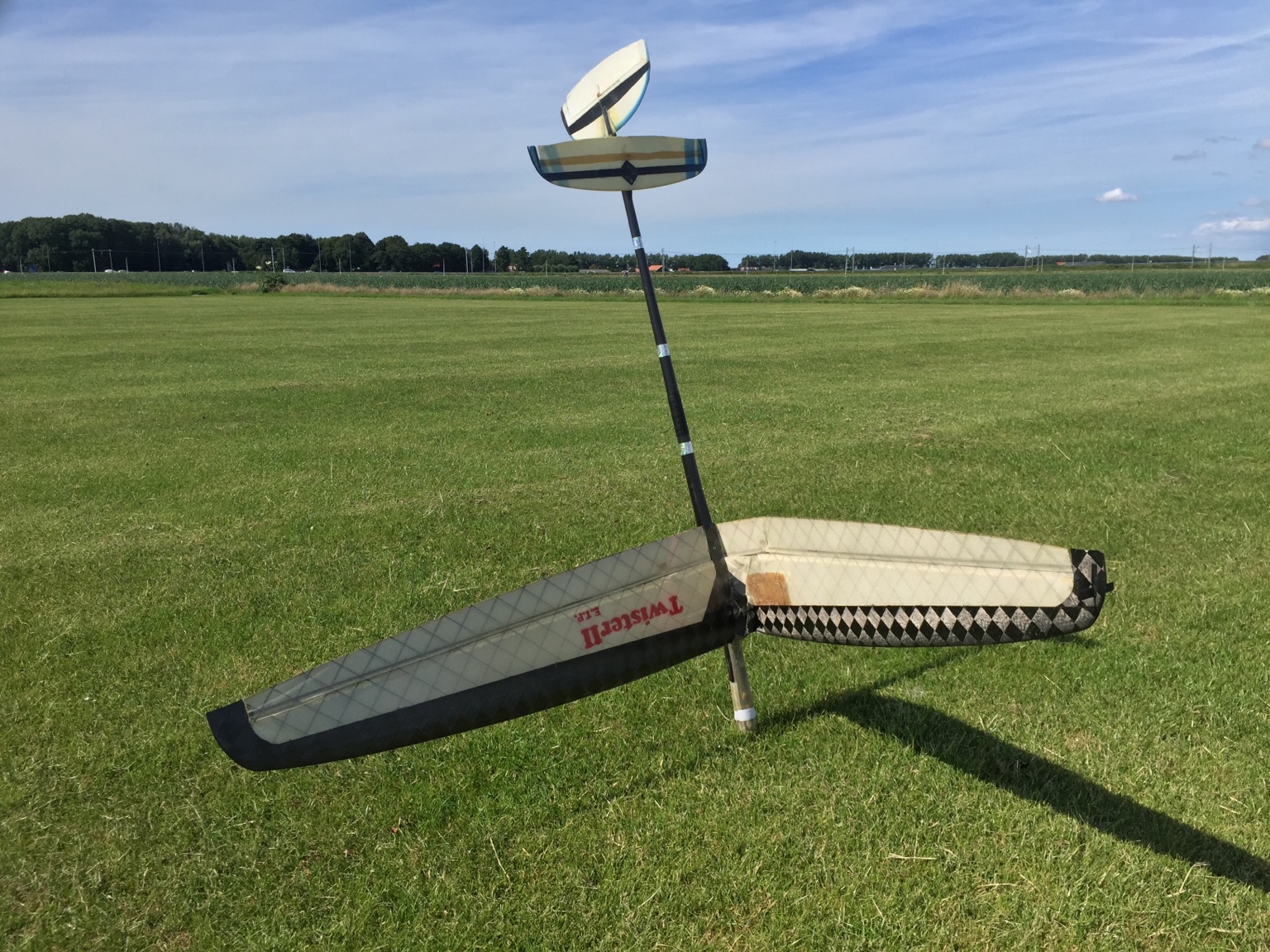

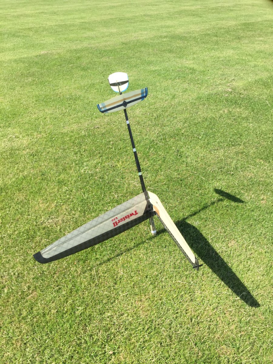

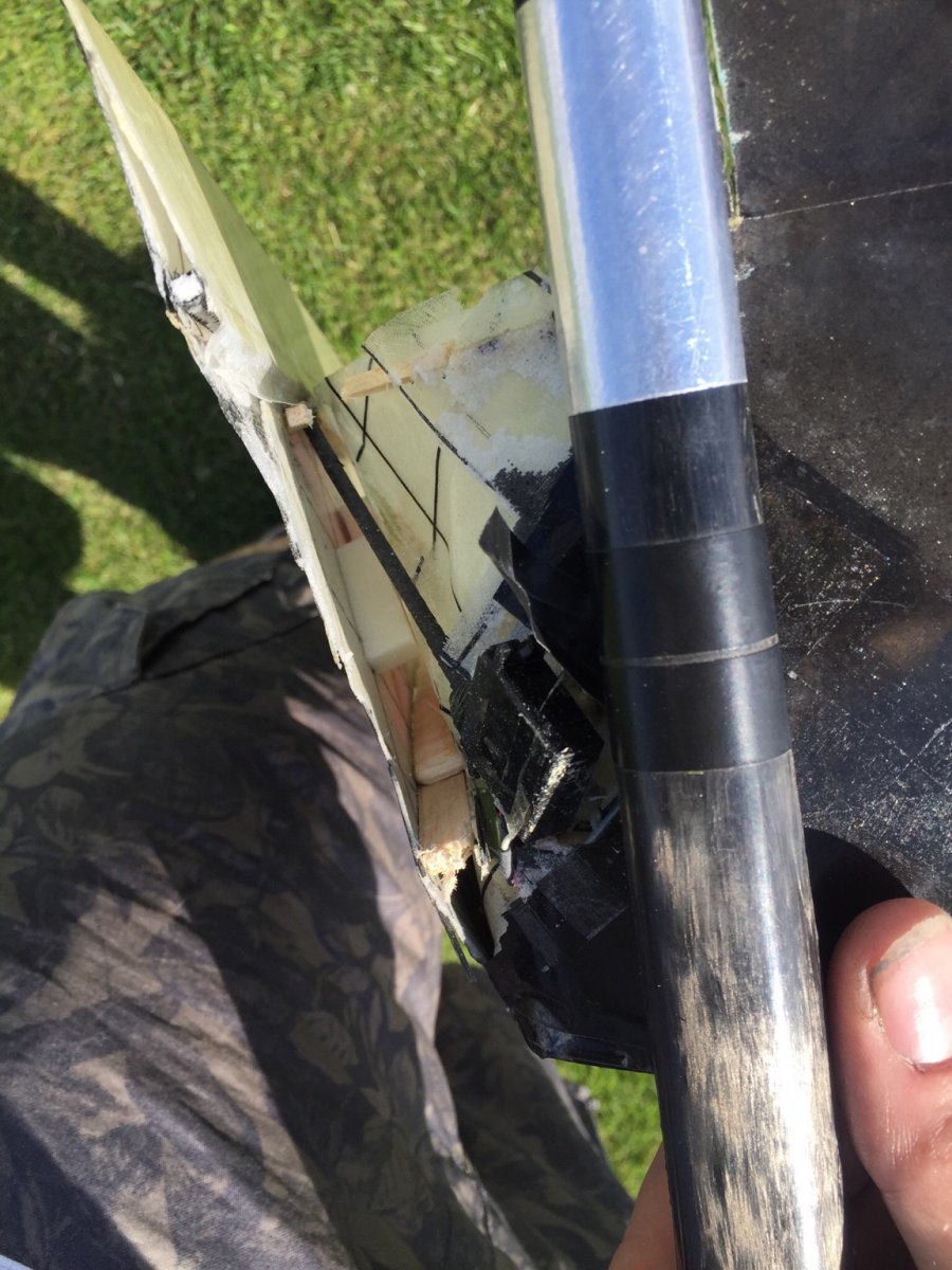

    Beste Forum leden.
    Een jaar of 5/6 geleden heb ik van Robert Berends een prachtige Twister 2 overgenomen waar ik met veel plezier mee gevlogen heb!
    Nu is vandaag bij mijn eerste worp helaas mijn vleugel gebroken.... Waar ik nogal van baal aangezien ik nogal gehecht ben geraakt aan de Twister 2....
    De vraag luidt dus.
    Wie heeft er toevallig nog een Twister 2 vleugel of iets anders dat erop zou kunnen schroeven, of zou deze vleugel kunnen en willen repareren voor mij of mij zou willen helpen met het repareren dat ik er ook nog wat van leer!
    Een compleet andere DLG mag ook zeker aangeboden worden.

    Die is fubar, bijna niet te repareren. Nieuwe kopen zou ook zeggen. Ik las dat bij de clinic 2 dlgs in de verkoop waren...

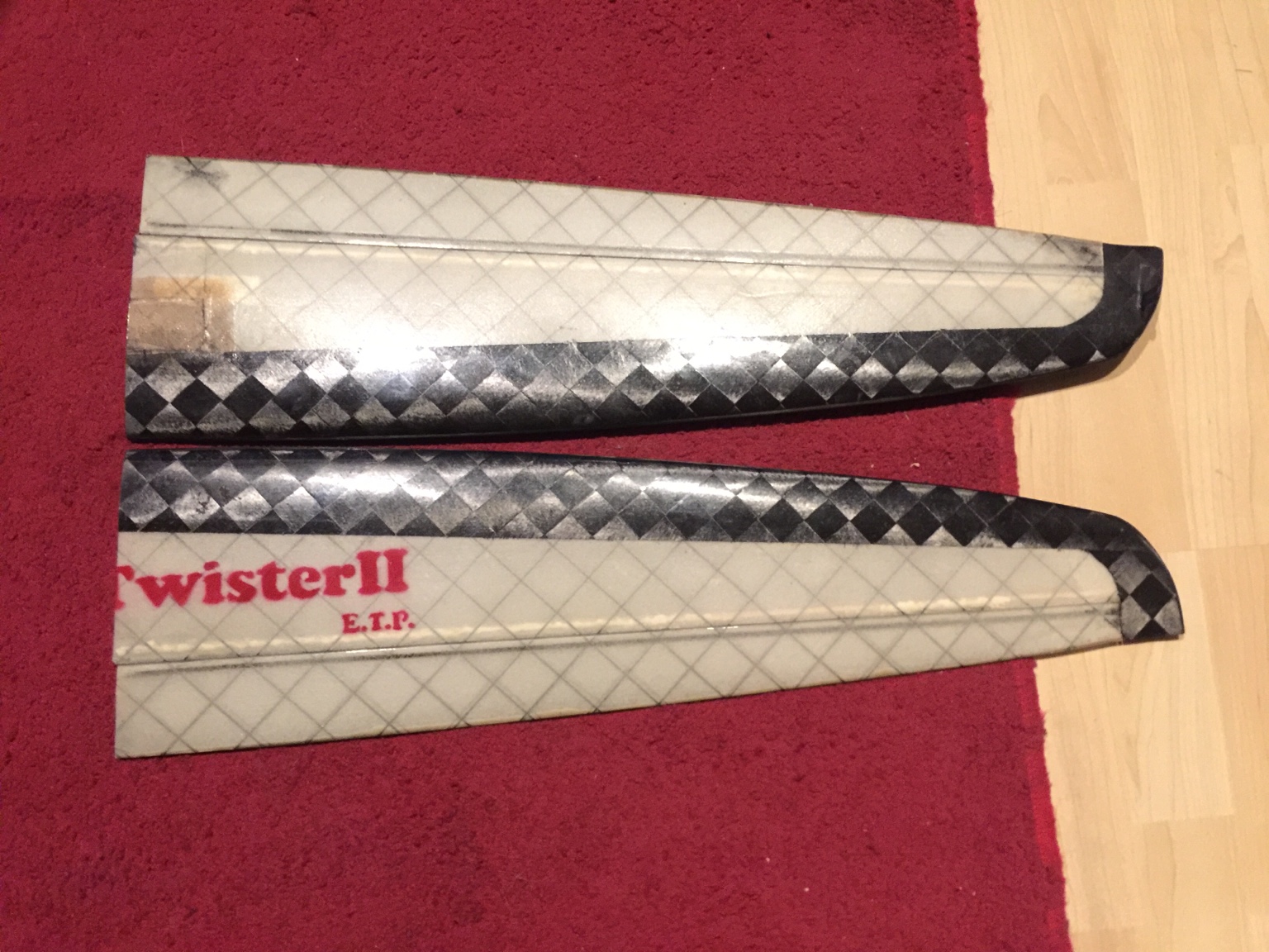

    De goede delen eraf zagen en een 1 meter of 1.2 meter kistje voor training of voor fun aan de helling mee maken.

    Hollow wing. Niet zo makkelijk als het klinkt.

    Eens... Twister 2 heeft een holle vleugel, dat is erg moeilijk te repareren.
    En als je hier met veel plezier mee heb gevlogen is het nu tijd voor een upgrade.
    Je zal versteld staan wat een progressie er is gemaakt de afgelopen jaren.
    zelf heb ik ook een twister 2 gevlogen. Vloog goed, maar is niet meer te vergelijken met de modellen van tegenwoordig.
    Er zijn vaak mooie 2e hands modellen te koop op de clinics, maar ook als je een beetje rondvraagt heeft er meestal iemand nog wel wat liggen.

    Ik ben het er mee eens dat deze vleugel voor serieus DLG gebruik afgeschreven moet worden.
    Maar de buiten delen zijn nog erg goed bruikbaar voor die applicaties die niet de extremen opzoeken.
    Afzagen, een paar cm vol balsa ín de vleugel, aan elkaar plakken en verstevigen met wat goed geplaatste carbon. Dan heb je een mooie 1.0 - 1.2 meter vleugel.

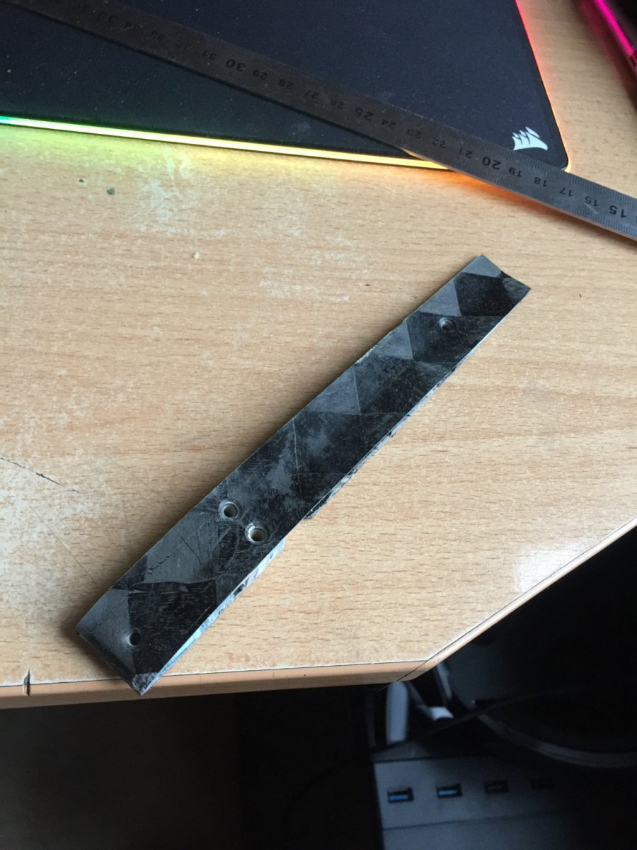

  12. Didier Neefe
    Didier Neefe
    10 jul 2011
    263
    Voorburg
    Haha lache Justus!!!

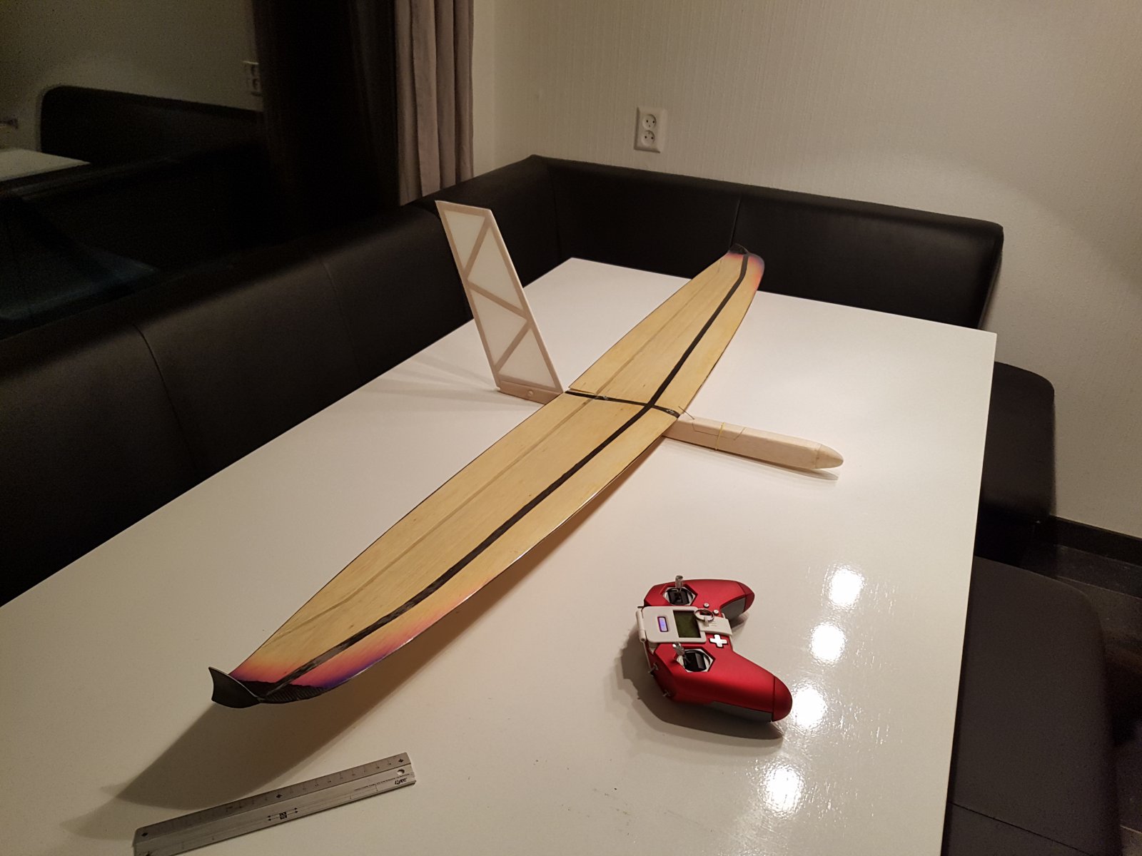

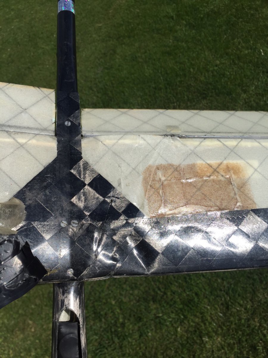

    Ik ben vandaag bij Jeroen Kole geweest en hebben inderdaad geconcludeerd dat dit vleugeltje alleen nog potentie heeft als lol vleugeltje wanneer je hem verkleint naar 1,2. Dus na wat geklets en tips en wat carbon mee naar huis te hebben gekregen , bedankt daarvoor Jeroen! ben ik thuis er maar even voor gaan zitten en heb ik nu 2 gelijke delen en een middenstukje waar de originele schroefgaten nog in zitten.
