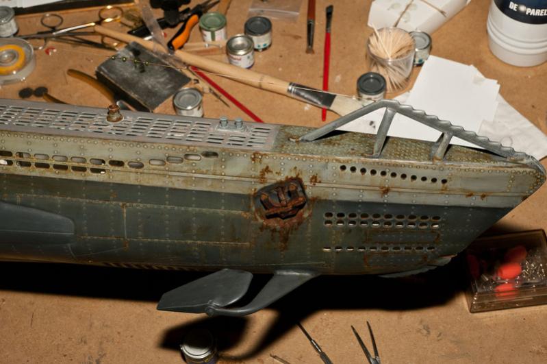

ik kwam dessen foto tegen op internet en was der gelijk verlieft op is dit aan te brengen of niet ?

Mij is niet duidelijk of de bovenste foto van de U47, deze van jouw is of dat de foto van iemand anders gekopieerd is zoals de tweede foto. Dit omdat je vraagt naar klinknagels terwijl deze erop zitten.

de foto is niet van mijn ma van googel zo wil ik mijn u boot ook doen het waren klink nagels las ik net ;)

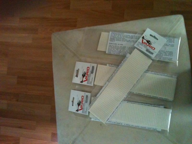

1. mijn vraag is hoe veel klinknagels heb ik nodig voor de u 47
2. waar kan ik ze kopen ( klinknagels las lijnen)
3. hoe breng ik klinknagels aan ( gaat dit door lijn of klein gaatje boren ? )
4.is der een schema te vinden waar ze moeten ?
5. mijn u boot is al op kleur is dit een porbleem of kan ik de klink gewoon op kleur spuiten en aan brengen ?
hoop dat julie me kunnen helpen
Mvg Ronald
Komen de antwoorden aan
1. 2mm nagels = 6000
1mm nagels = 8000
2. 2mm nagels en 0,8 tape ( lasnaden) = flycam te Lexmond.
1mm nagels = bosreus ( als hij ze nog heeft)
3. Als een sticker plakken
4. Kwestie van boeken kijken. Voor de lasdraden heb ik een pdf'je voor je.
5. Kan je gewoon over verf plakken, maar het mooiste is wel, dat je er weer verf overheen doet.

1. zo das aardig veel ;) wat kosten ze ?
2. heb op de site gekeken ma zijn daar op niet te vinden kan altijd morgen even rond bellen bij modelbouw winkels
3. duidelijk
4. als je Pd heb zou uiteraard handig zijn :D
Doe ff je emailadres via PB.
De tape en de klinknagels staan niet op de site van flycam. De fabrikant van de tape en de nagels is Vario Helikopters.
Je kan beter vragen aan Bosreus of hij ze nog heeft, want de 1 mm nagels vind ik veel mooier staan.
Vario helicopters: RC Heliparts. Nu de officiële dealer van Vario in de benelux.
En rcheliparts is een echte Nederlandse winkel, uiteraard met perfecte webwinkel en vandaag bestellen morgen in huis service.

zo vermogen vroeg op pad gegaan voor de stikkers was een flinke rijs ma was het waard

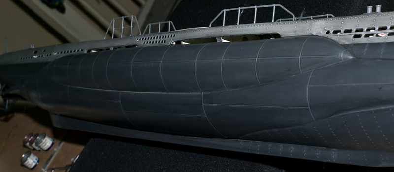

voor de lijnen welk materiaal gebruik je daar voor ?
hier bij ook een foto voor de duidelijkheid (niet mijn boot)

ik begreep 0.8 mm tape en dan der over heen spuiten laat dit niet los ? & waar kan ik die tape kopen ;)
Mvg Ronald
Nee, dat is mijn boot:)
Ik heb daarvoor 0,8mm tape gebruikt......ook van Vario
De tape laat zeker niet los, als je eroverheen kwast of spuit. Ik heb humbrol enamelverf gebruikt.
Maar je kan ze ook van andere merken kopen. Ze worden ook gebruikt voor de striping van RC-cars.

over aan brengen van de stikkers is stikkers der op op kleur maken en klaar als ik het goed begrijp
hahahaha.....en ik dacht dat ik straf had met 6000 - 6500..........
En ja, Uboot....erop plakken en de kleur er gewoon overheen.
