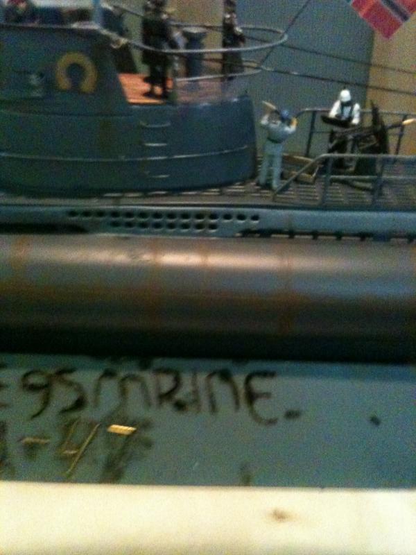

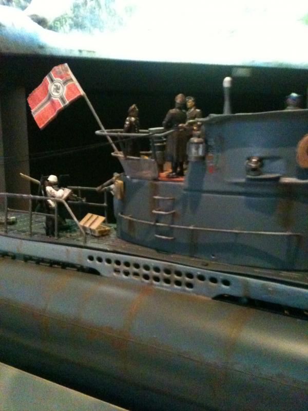

het is weer even gelden en ben middels een stuk veder na zo 48uur klink nagels plakken begon in der een beetje zelf op te lijken ma het is allemaal gelukt en ziet der allemaal een stuk mooier uit ;)
heb besloten om de klink der op te doen en nog nogmaals te spuiten voor het mooie
heb op veel fotos gekeken en denk dat de klink aardig overheen komen met hoe ze waren
ik heb gelijk wat foto's gemaakt net na het roest aan brengen
os me eerste bood niet Top ma ben toch zeer tevreden hoop jullie ook

heb de roest met een kwast aangebracht bruin en groen door elkaar om een beetje alg idee te krijgen
wat der nog gaat geburen is :
1 ijzer draad komt verplaats touw dit hangt keer op keer
2. een mooie standerd
3. de boot lijkt door de roest oud ma wil dat ook met het boven dek doen ma heb daar nog geen idee van miss dat jullie nog leuke idee hebben
wou jullie allemaal nog bedanken voor de tip :D
Mvg

Sorry, maar ik zie niet één klinknagel zitten.
Kan zijn dat dit komt omdat de foto's niet duidelijk zijn.
hallo
het dek kan niet roesten daar het in hout was
alleen de scharnieren aan de diverse luiken kunnen geroest zijn
hier voor aan de toren zie je een van de scharnieren
hier zie je de nog niet geroeste scharnieren zitten
gr raf
