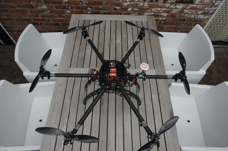

Hierbij nog een paar foto's van mijn six hexa
full
full
Kabels gaan nog netter weg gewerkt worden als alles bewezen werkt.
Ik wacht nog op andere props. De hexa was prima stabiel met de motoren en gain instellingen. Zodra alles definitief is zal ik de gains opnieuw posten.. Want met andere props heb je andere gain instellingen...
