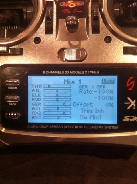

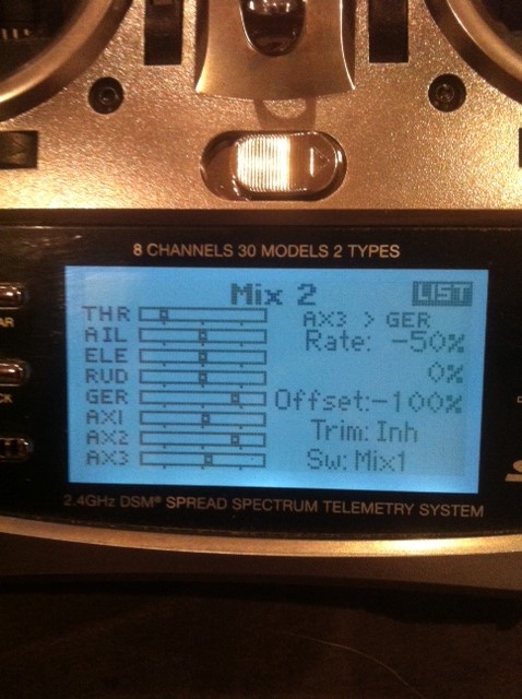

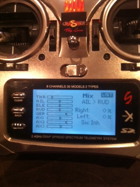

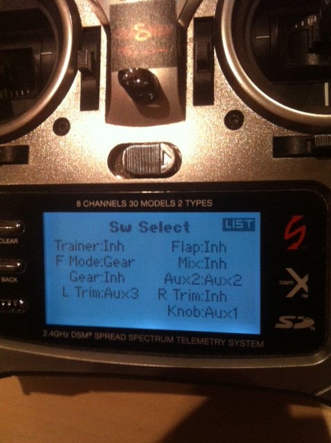

Hey Nick ben je in het stukje instellen spektrum Dx8 + Naza M niet de mix settings vergeten voor de failsafe knop ?
hier nog wat foto's van de zender instellingen
switch sellect
full
mix
full
mix 1
full
mix 2
full
