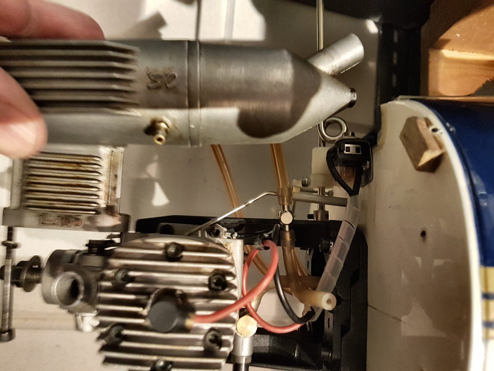

Ik ben op zoek naar een uitlaat voor mijn OS 10 cc 2 takt motor. Ik ben in het bezit van een standaard uitlaat. Deze past echter niet. De uitlaat die ik zoek is: als ik naar de inlaatpoort kijk dan moet deze zoals de standaard uitlaat naar achter te gaan en dan weer naar beneden. Weet iemand waar ik deze kan kopen.

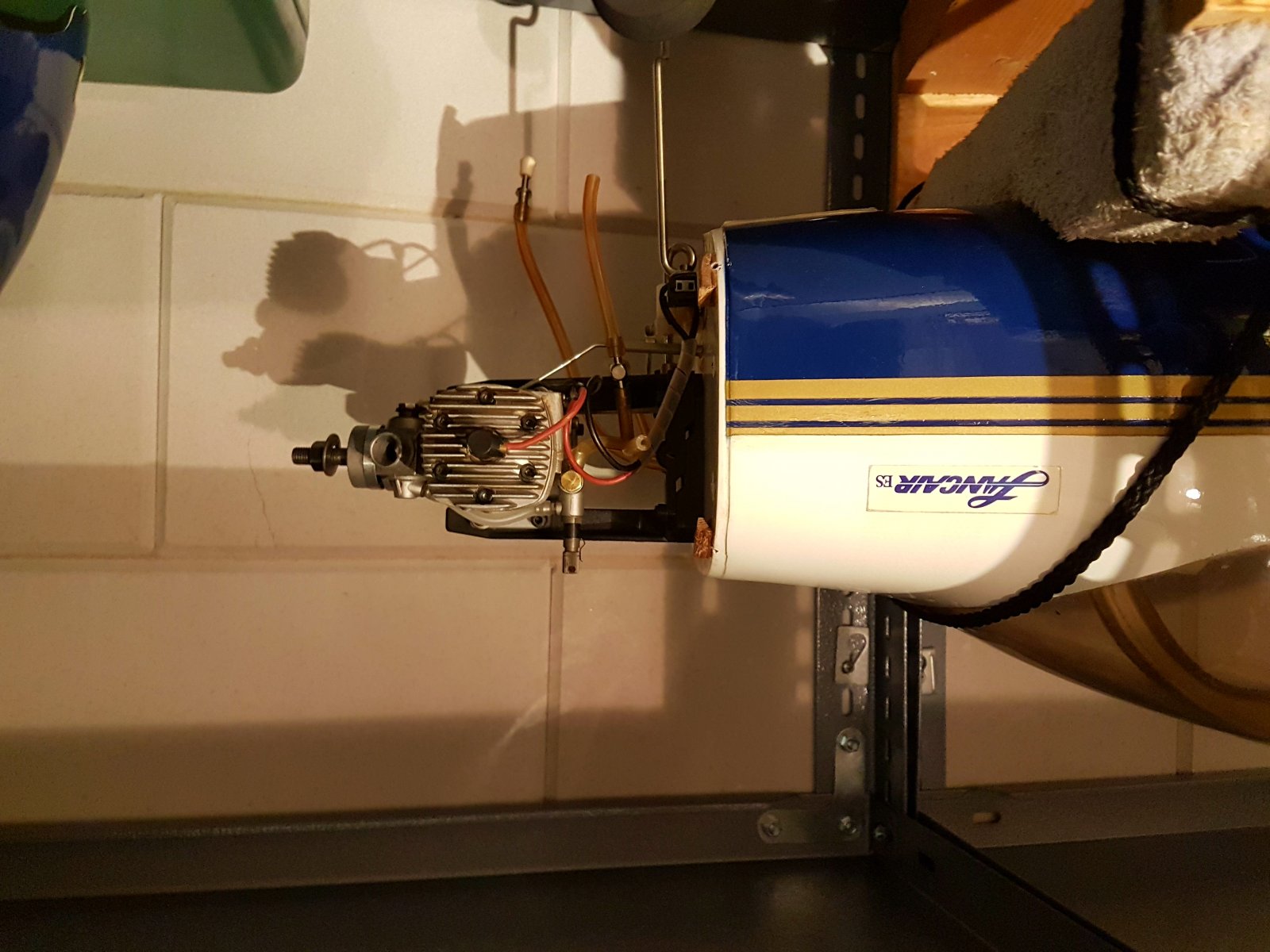

Hier foto's van de motor. Op een foto heb ik de uitlaat erbij gehouden .
OS heeft ook dit soort extenders inc. langere bevestigingsbouten, waardoor je uitlaat in zijn geheel wat verder van de motor komt te staan
Muffler Extension #744B
https://www.osengines.com/parts/xr17702.html
Ik heb het voorbeeld even van een 61 SF gepakt, omdat ik niet weet welke OS 10cc je hebt.
Of wellicht een pitts style uitlaat
Edit: nu ik je foto's beter kan zien, denk ik dat die laatste wel erg mooi bij je Lancair zou staan. Dan prikken alleen de 2 pijpjes door de cowling aan de onderkant.
