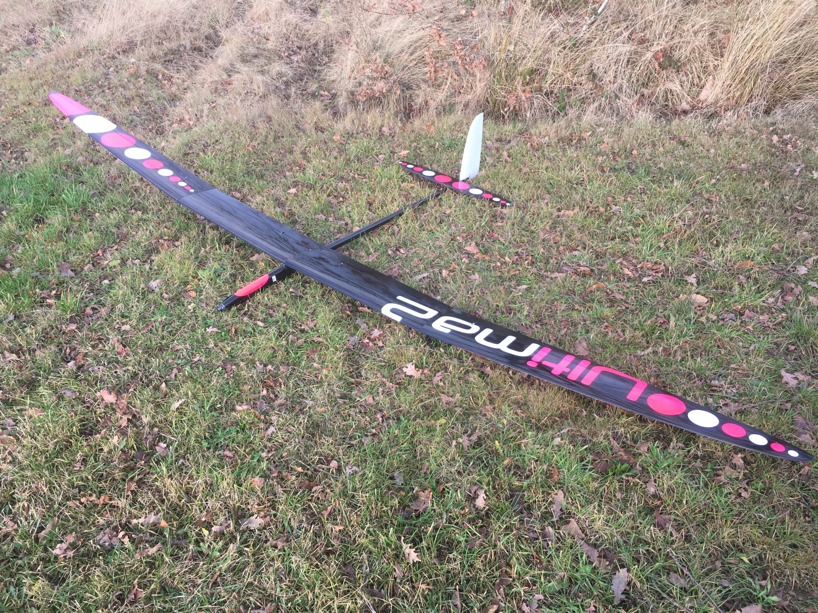

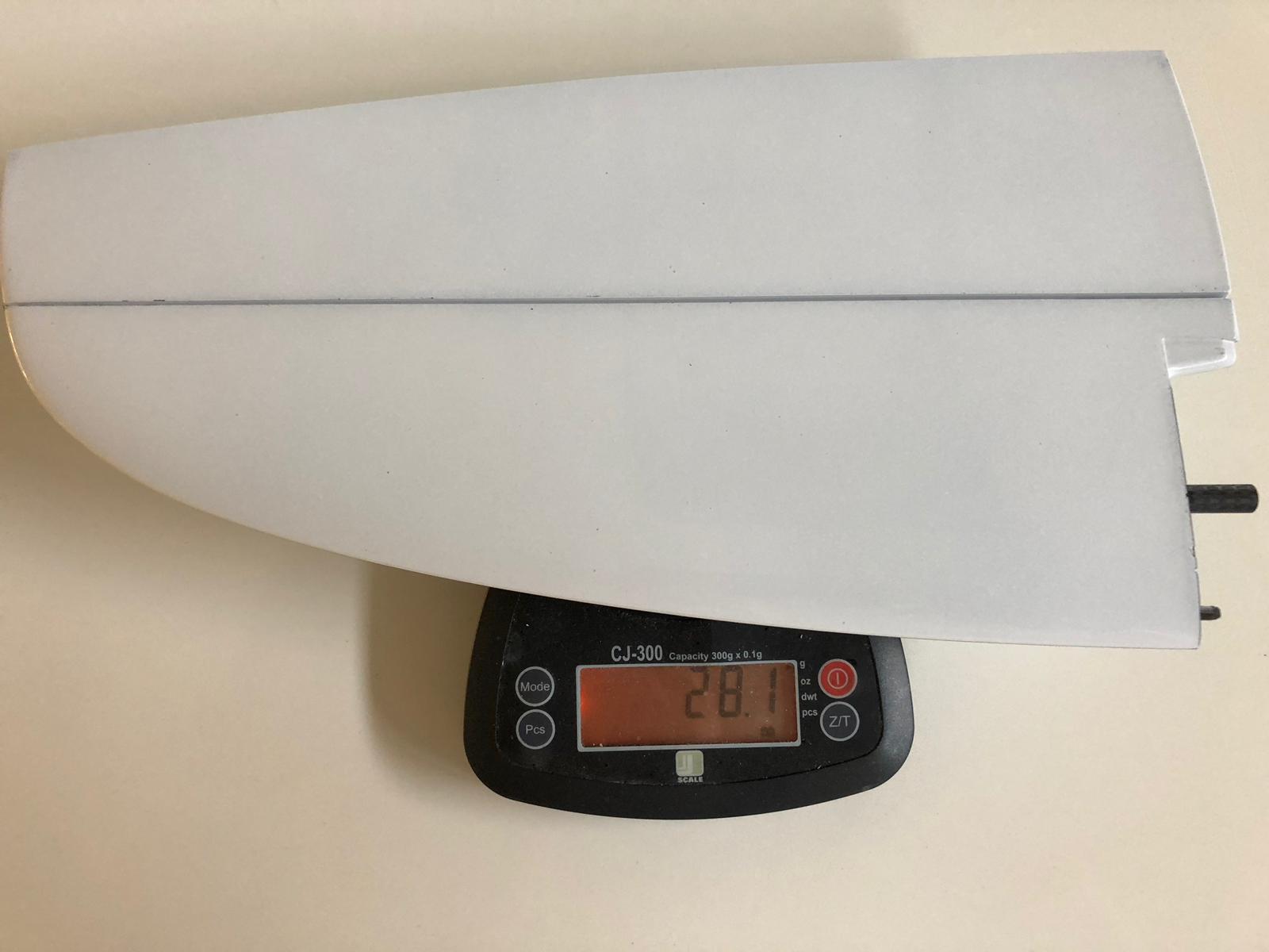

Hij was al te bewonderen tijdens de NRW Cup in Losser. Maar nu definitief in NL. De Ultima 2.

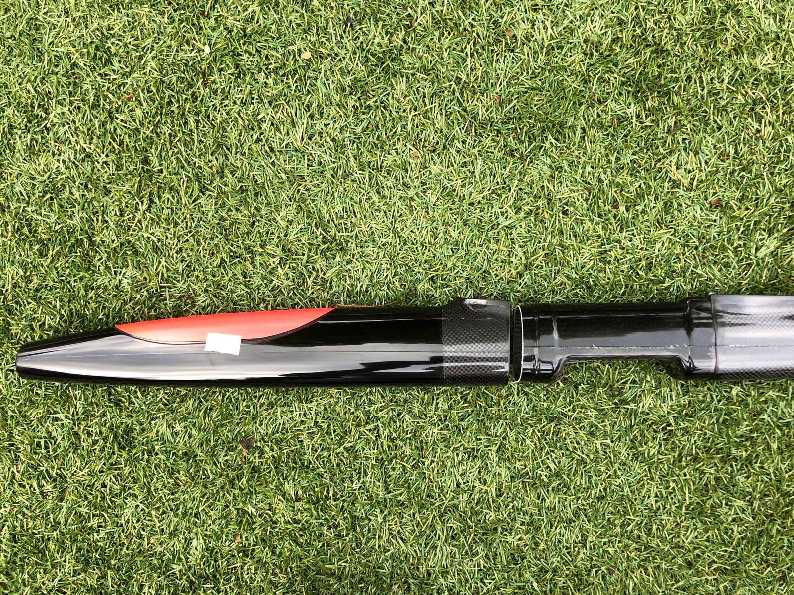

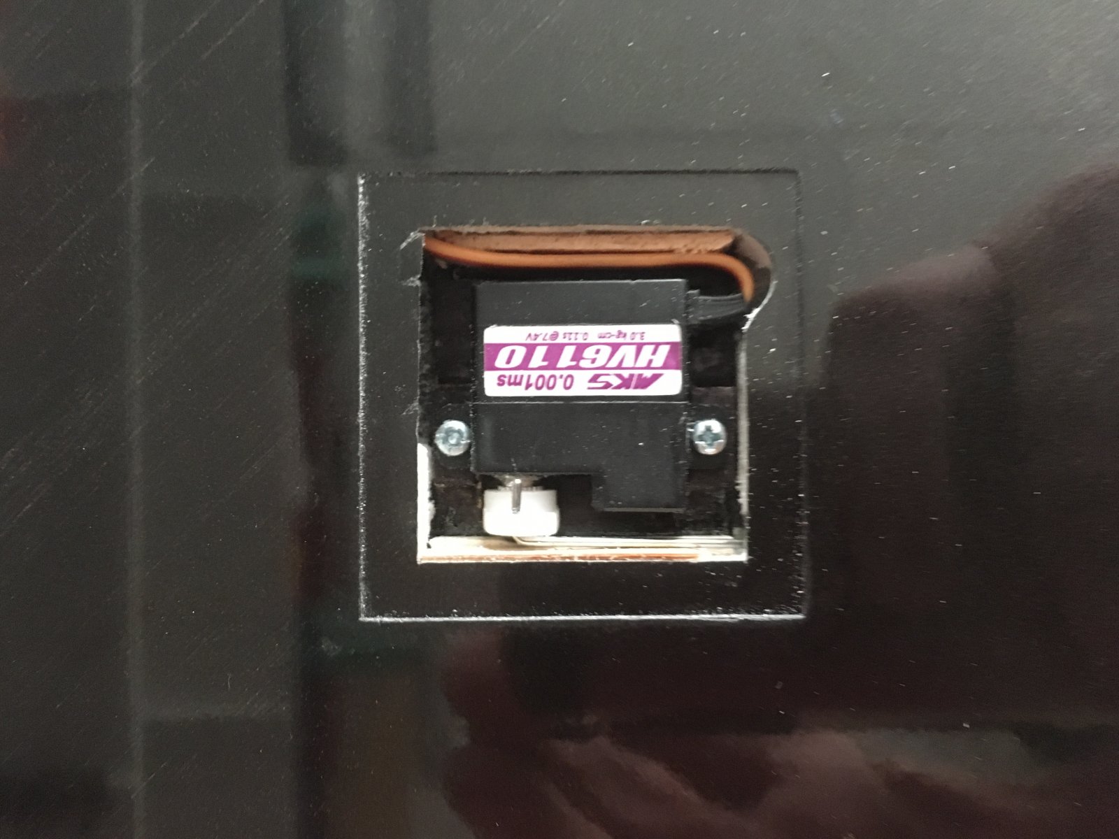

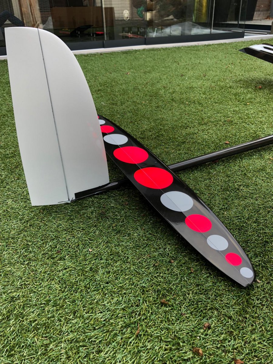

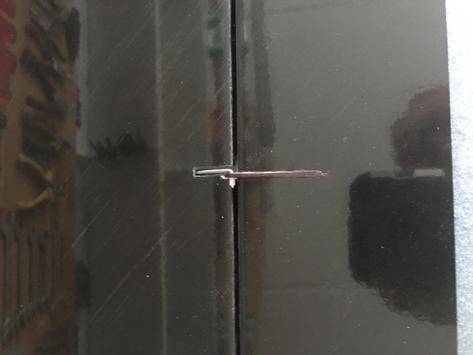

De eerste indruk van het model, in de standaard uitvoering, is dat je kunt zien dat de bouwer aanzienlijke stappen heeft gemaakt in de bouwkwaliteit ten opzichte van de Ultima 1. De oppervlakte is erg glad. De U2 ziet er “gelikt” uit.

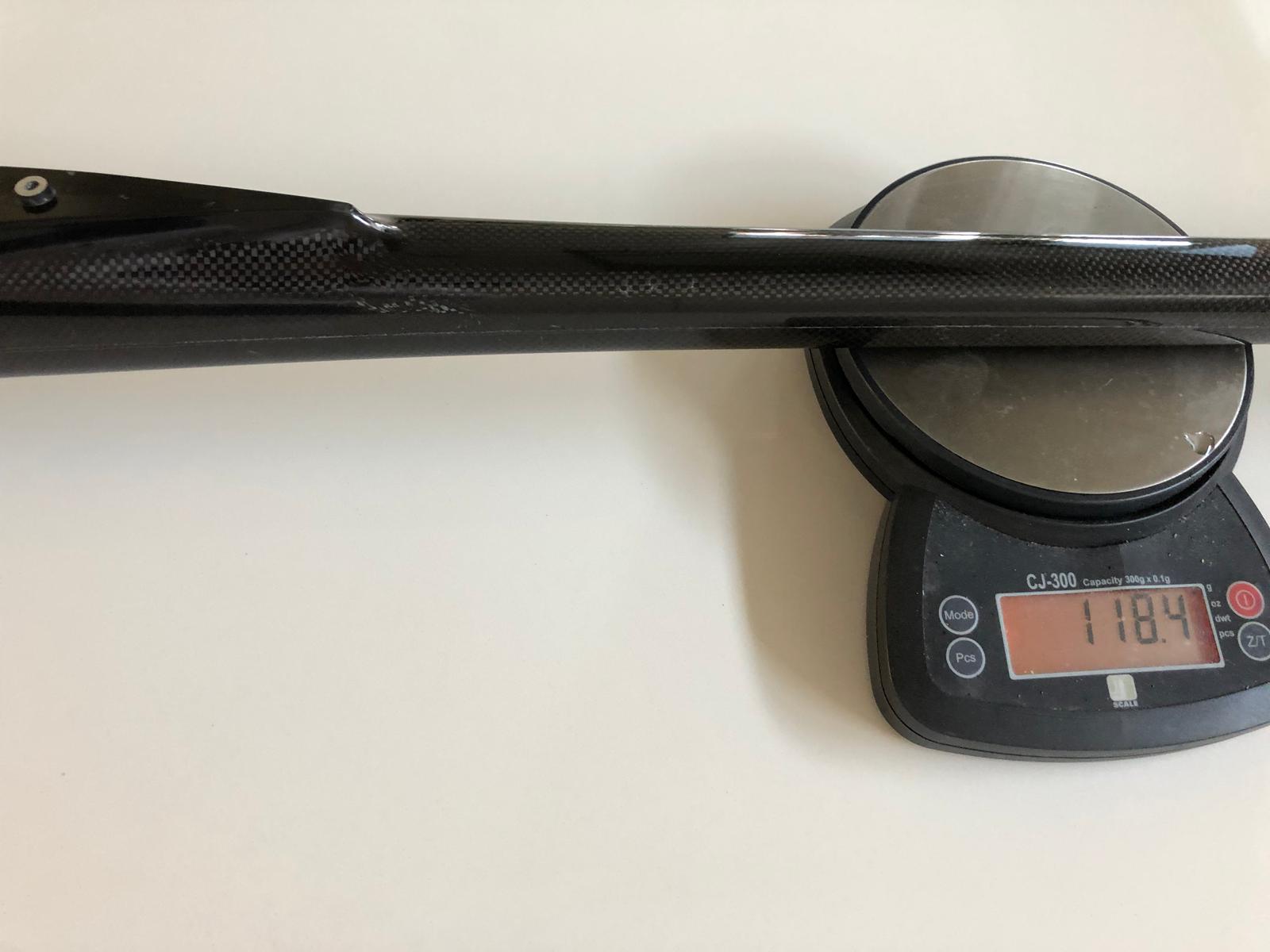

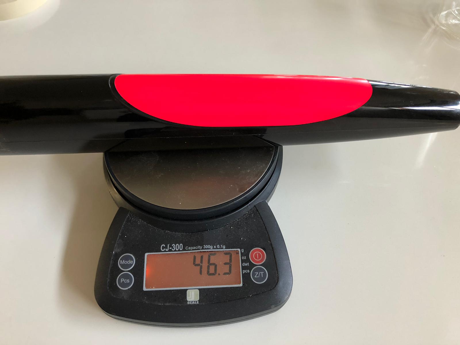

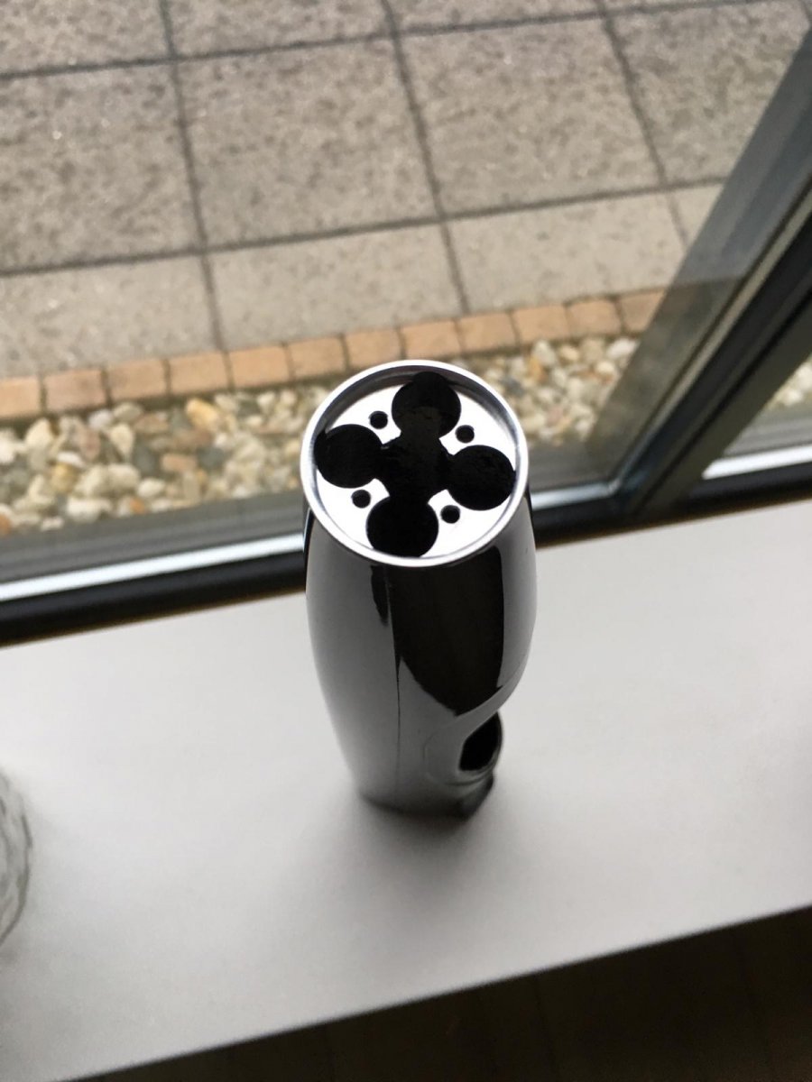

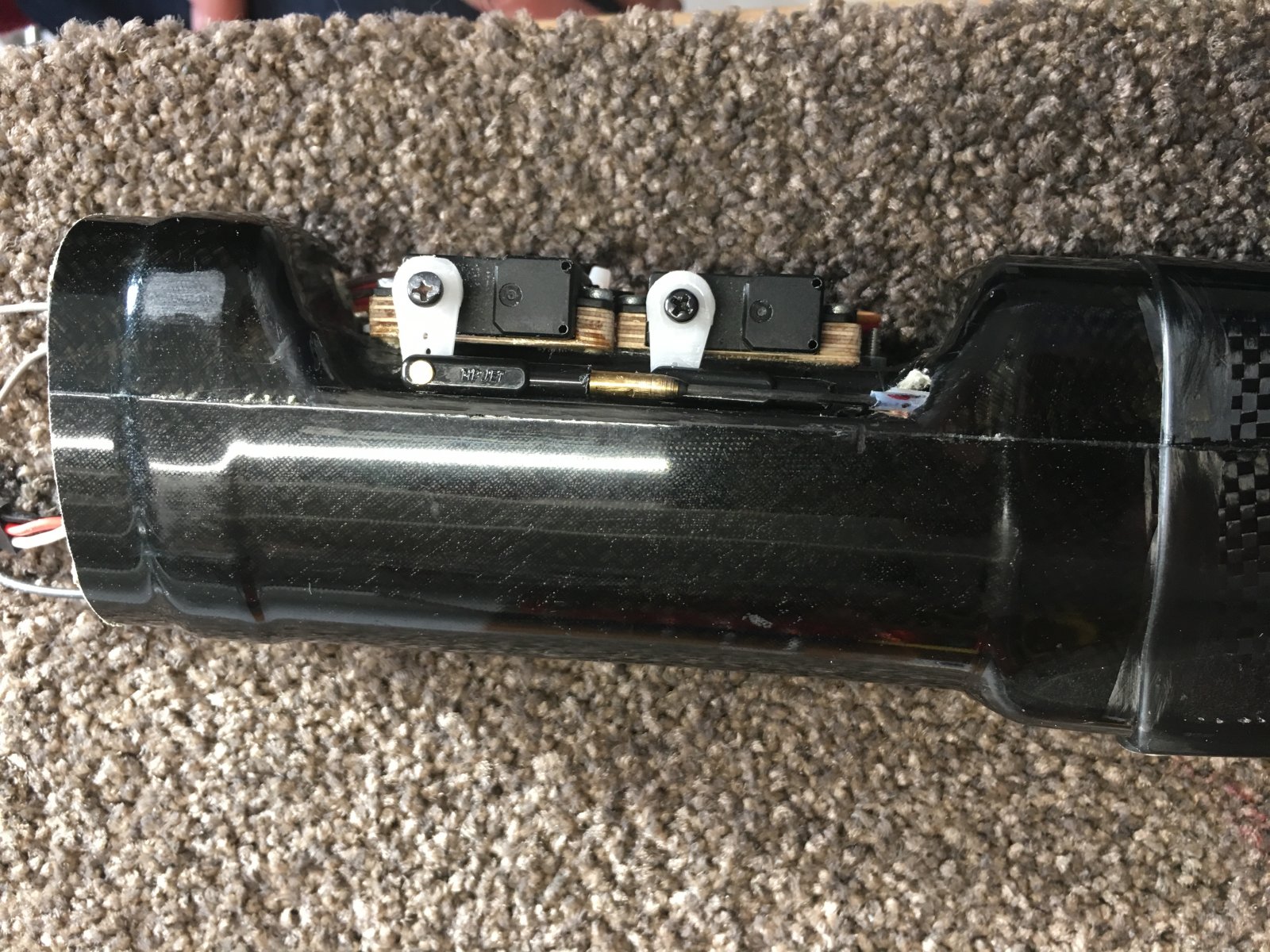

Over de tweedelige 2.4 vriendelijke romp is nagedacht waardoor het inbouwen prima te doen is. Er is voldoende ruimte voor ballast mogelijkheden.

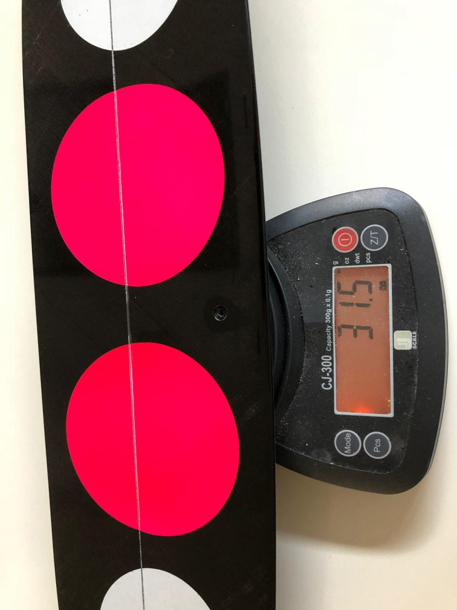

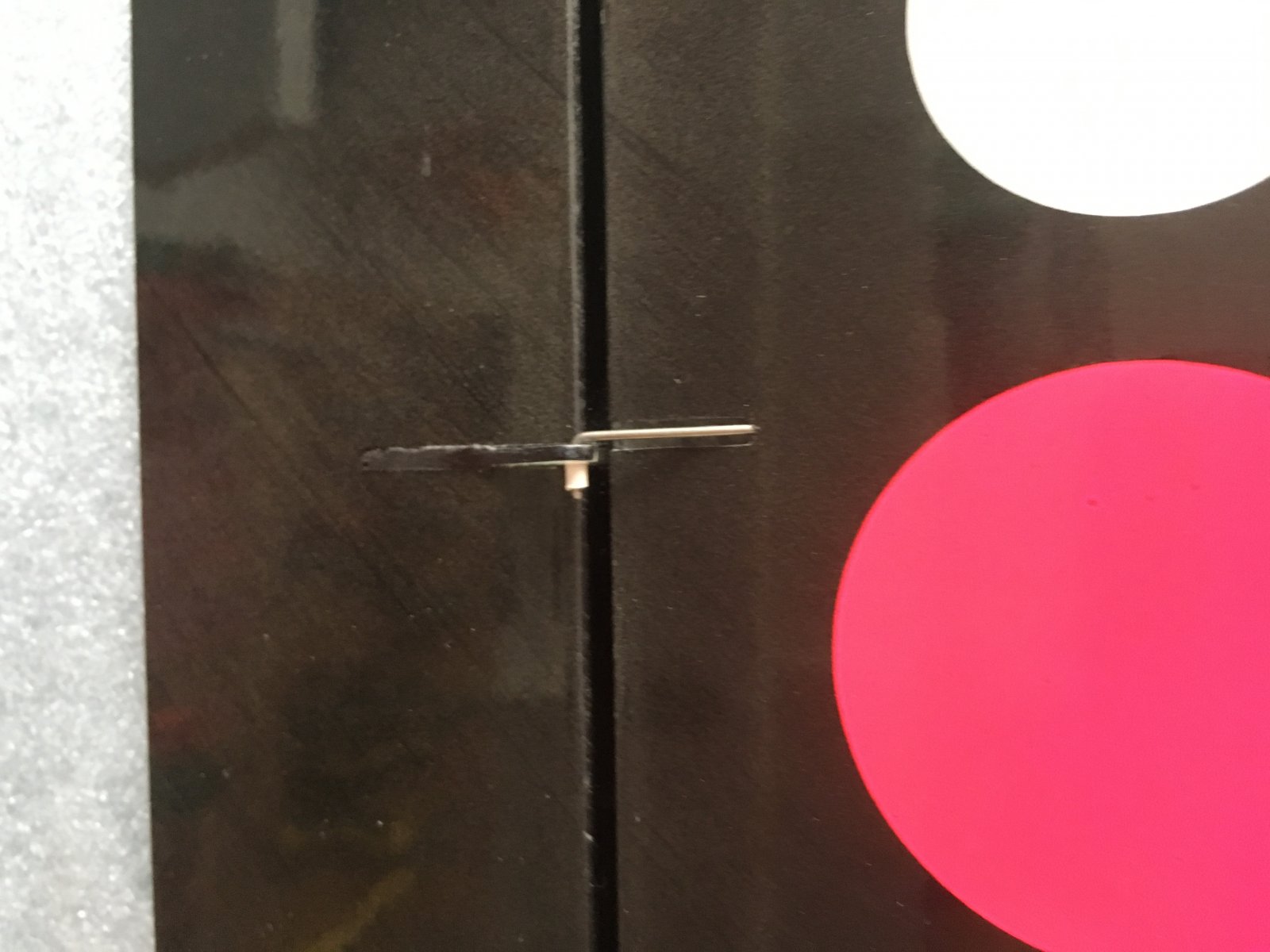

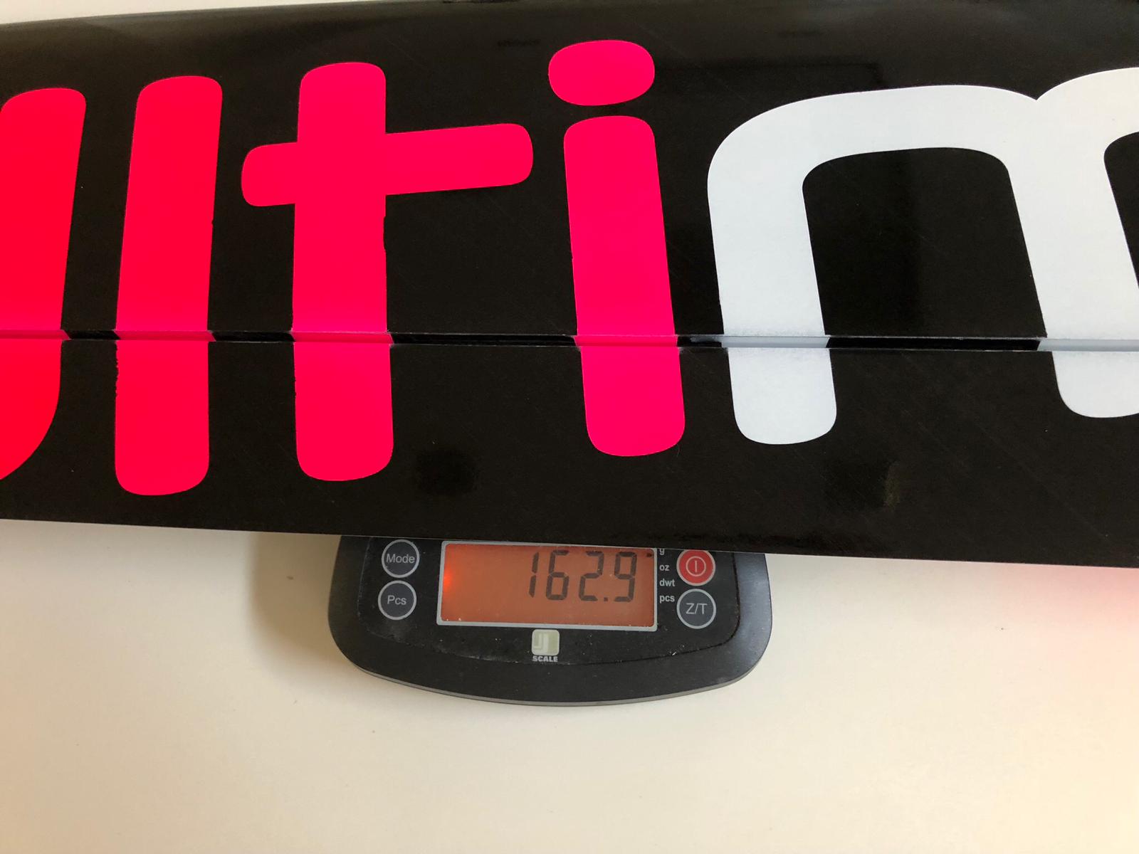

De vleugel is strak en erg dun.
Hopelijk kan de U2 voor de Kerst ingevlogen worden. Kijk er nu al naar uit.

Voor meer wind kun je er kleinere tippen opschuiven. Je hebt dan een 3.65 uitvoering.
Het neusgedeelte kun je met tape vastzetten. Je zou dus ook kunnen kiezen voor twee aparte neuzen met elk een passende motor voor diverse omstandigheden.

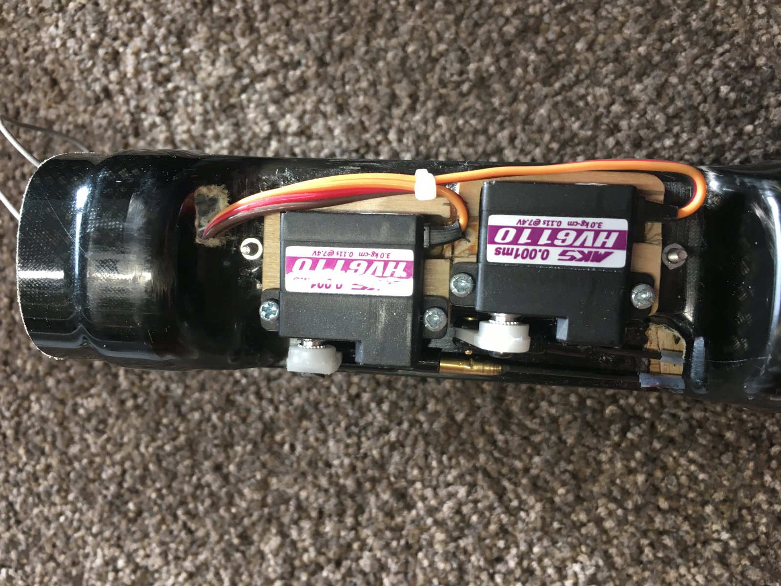

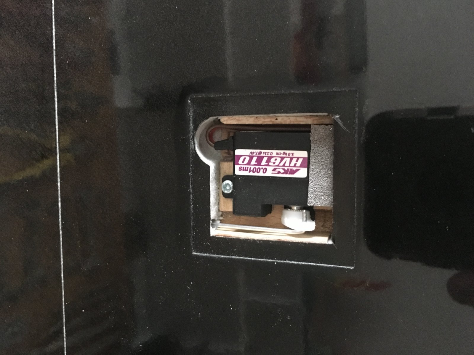

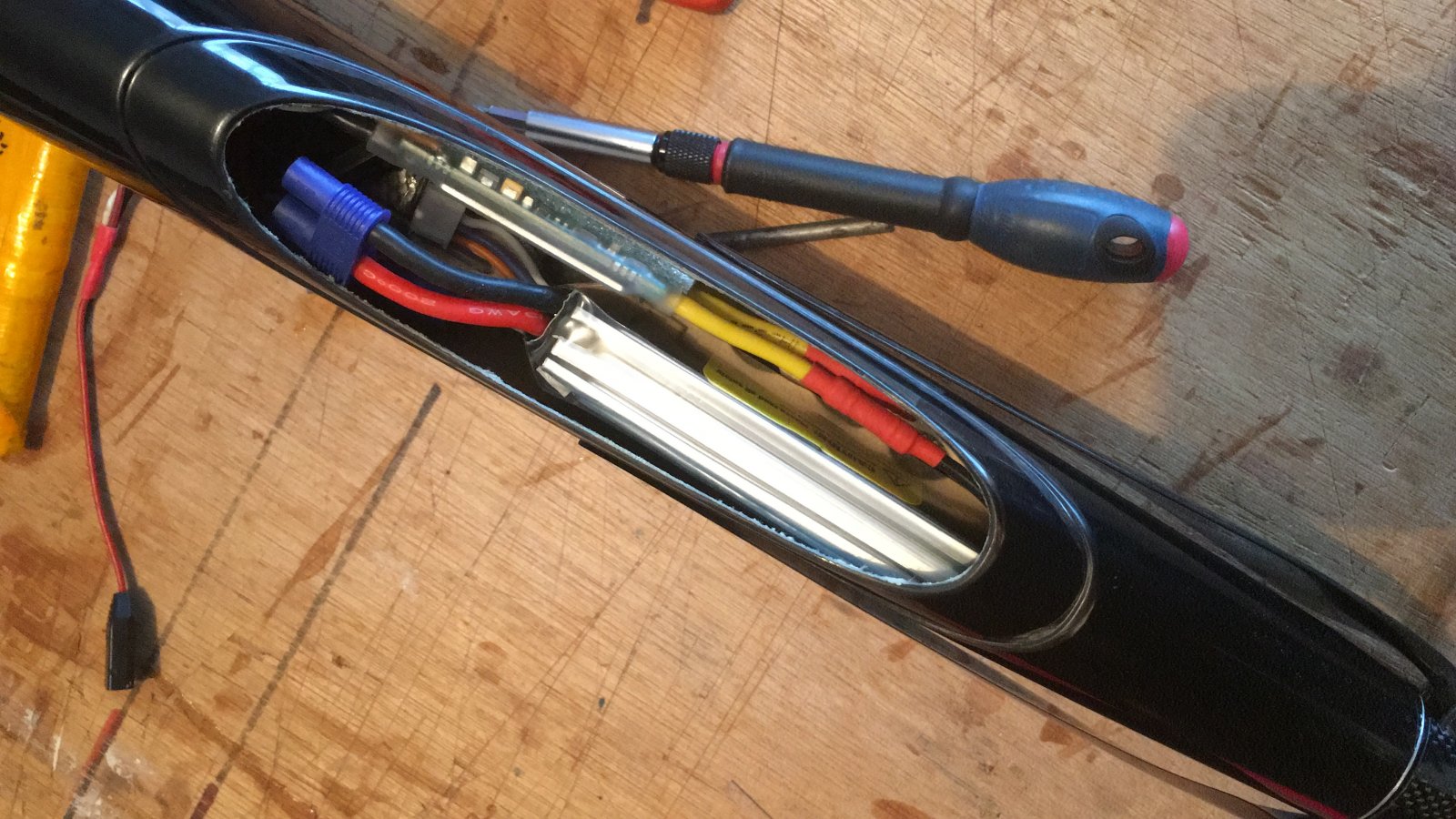

De setup is bijna compleet. Het volgende komt er in.
Schambeck 1015 Turbo
YGE 60 HV
RF 30mm Spinner standaard.
GM 14 keer 7
6 keer MKS 6110 HV

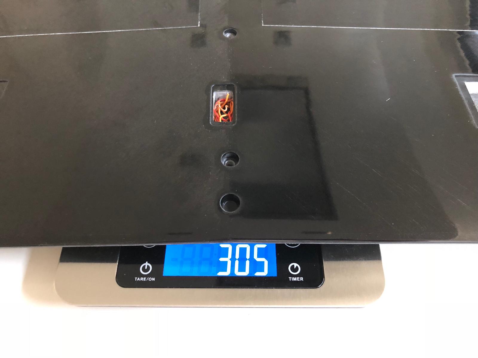

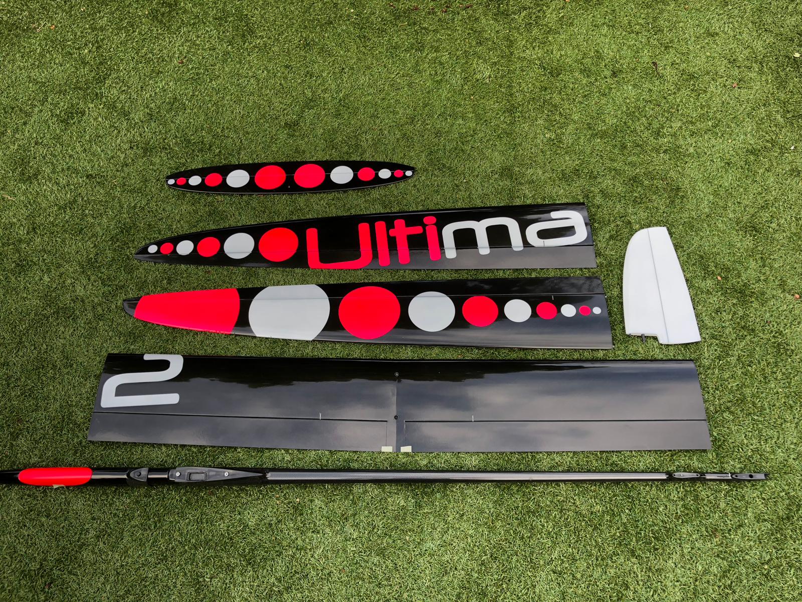

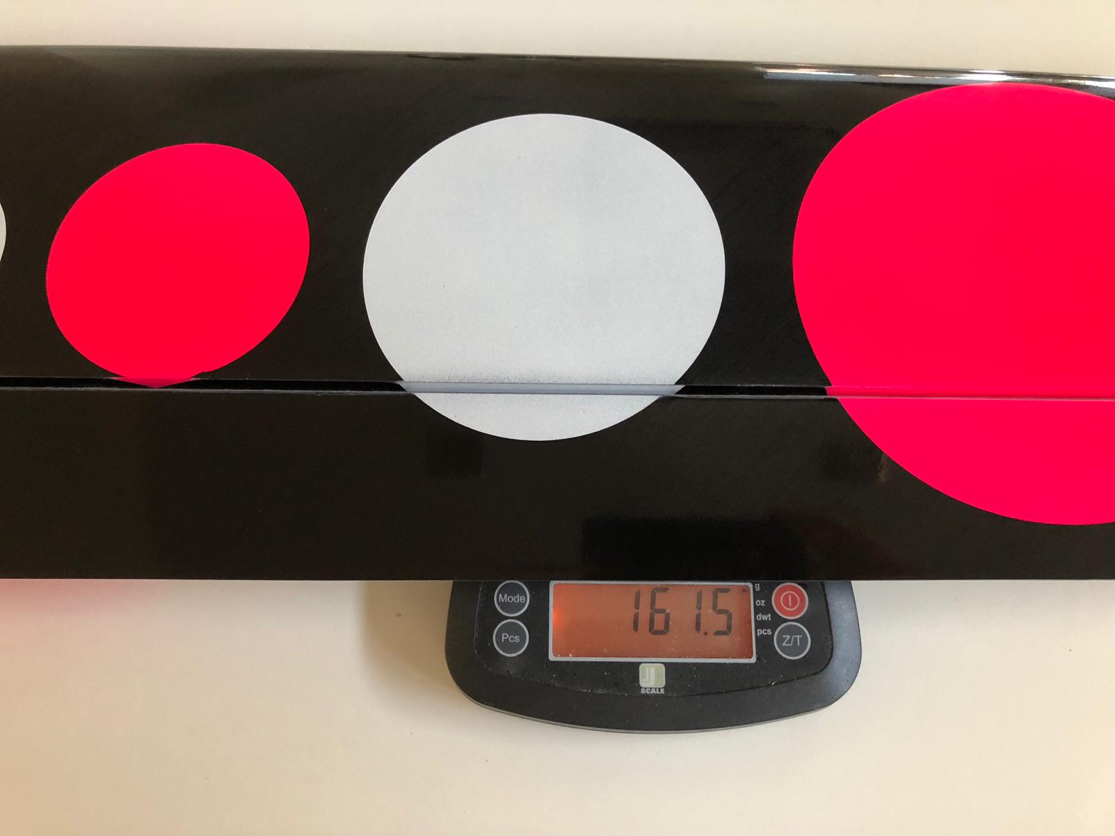

Ook deze U2 is klaar.
Vlieggewicht zal 1248 gram zijn. Prima voor deze all-rounder.
Nu wachten op een rustige en niet al te frisse dag.
