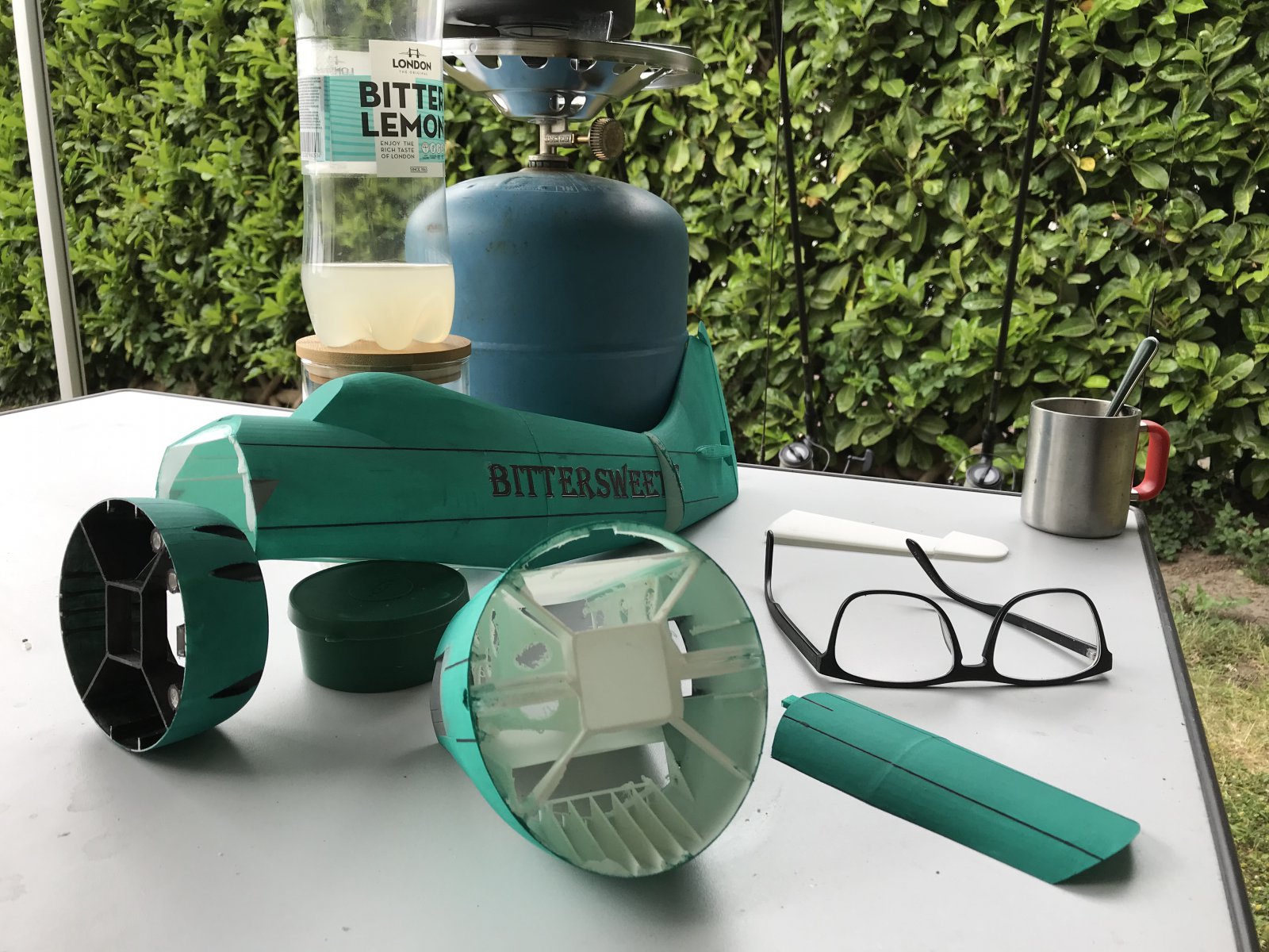

    Ook het printen met de 0.6mm nozzle geeft géén problemen.
    Al bij de eerste aangeschafte rol Ultrafuse filament durfde ik het ook aan om met een Micro Swiss extruder en 0.5 nozzle de MiG-3 onderdelen uit te printen.
    Bovenstaande foto is gewoon met een 0.6 Nozzle hoor!
    Ik zal proberen tot aan december van dit jaar zoveel mogelijk blijven te berichten over Ultrafuse filament met een 0.6mm Nozzle op 260 graden C met een snelheid van 40mm per seconde op een laaghoogte van 0.28 mm.

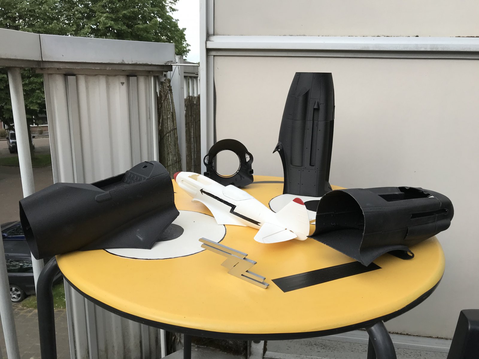

    Nog even een paar ge ultra fuseerde rompdelen er bij plaatsen.
    ‘T is een beetje fris vandaag......
    Ik kan dus nog niet testen hoe het filament zich gedraagt bij zomerse temperaturen.
    150 graden C, volgens de technische data.Dat is HOT HOT HOT!
    (ROD)
    Mooie kleurstelling!
    Groet:Robin

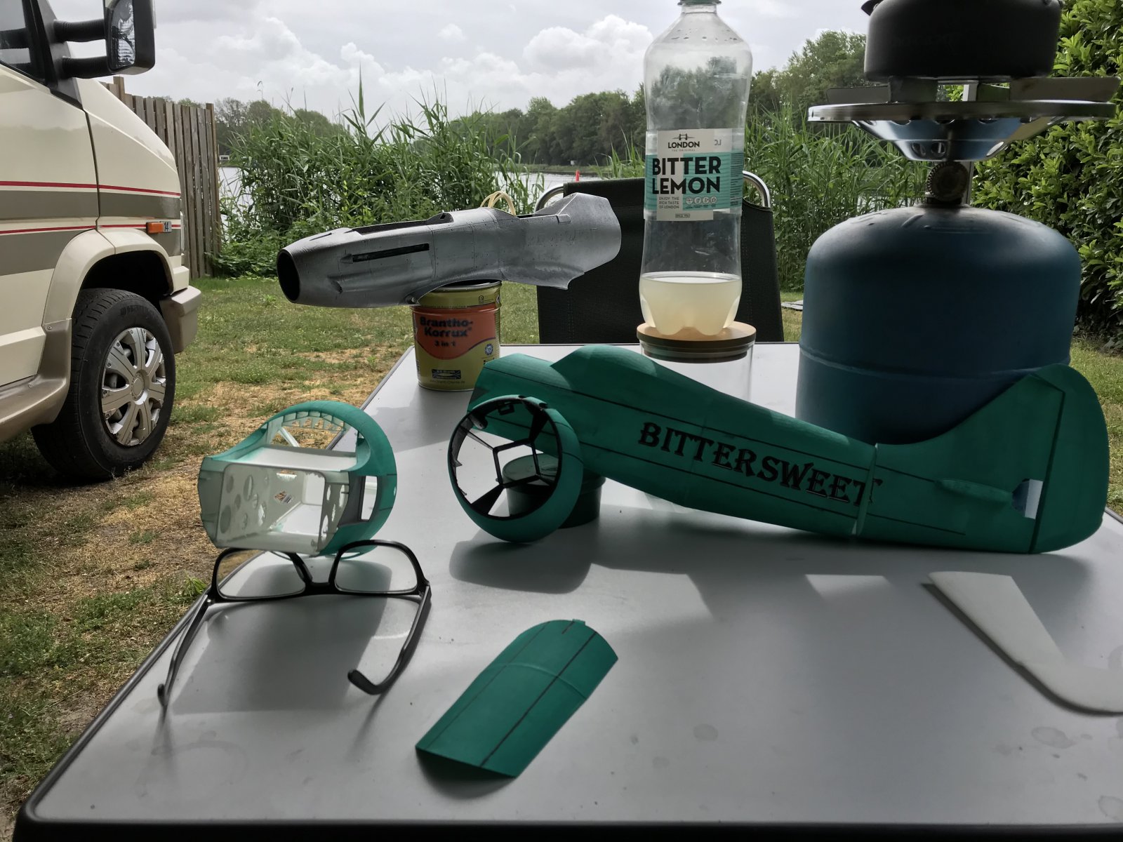

    Helaas,
    Het Ultrafuse filament is niet geschikt voor dunwandige rc vliegtuigmodellen.
    Het filament samen met de gebruikte verf trekt vocht aan,dit samen met een hogere buitentemperatuur maakt het printstuk zéér flexibel,te flexibel!

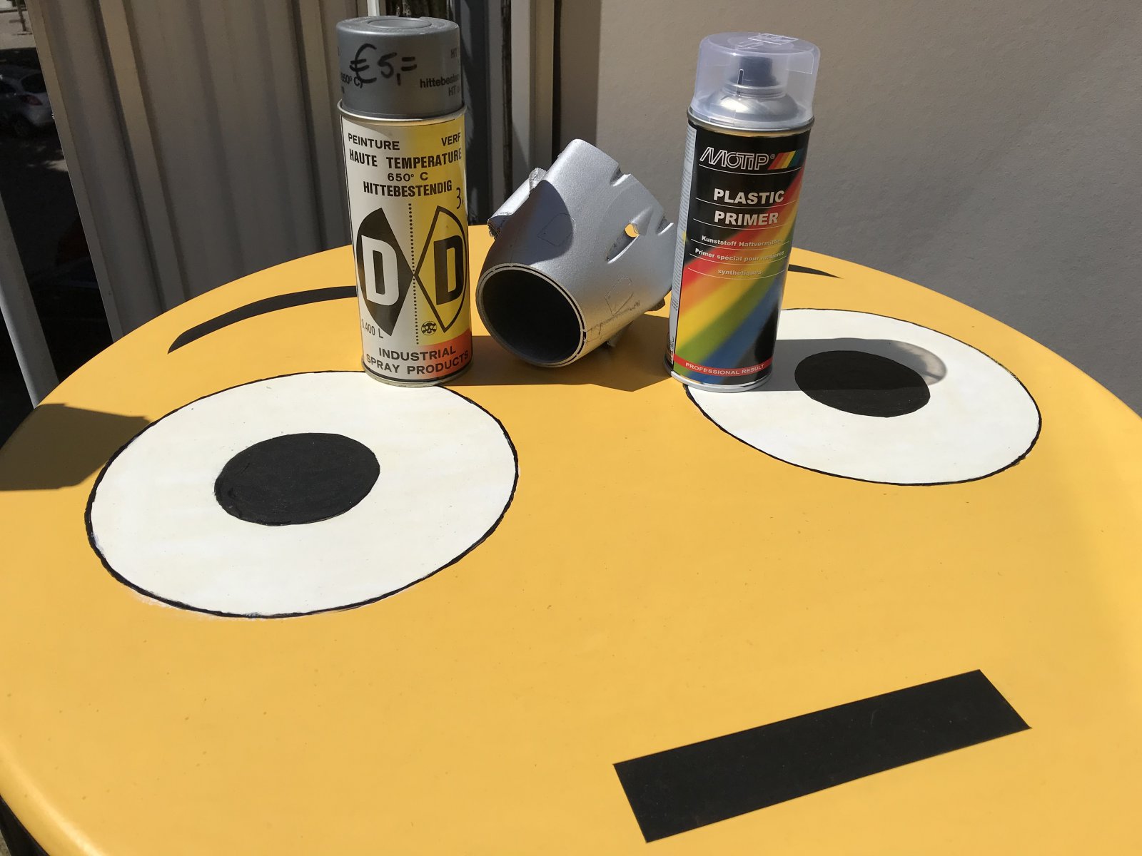

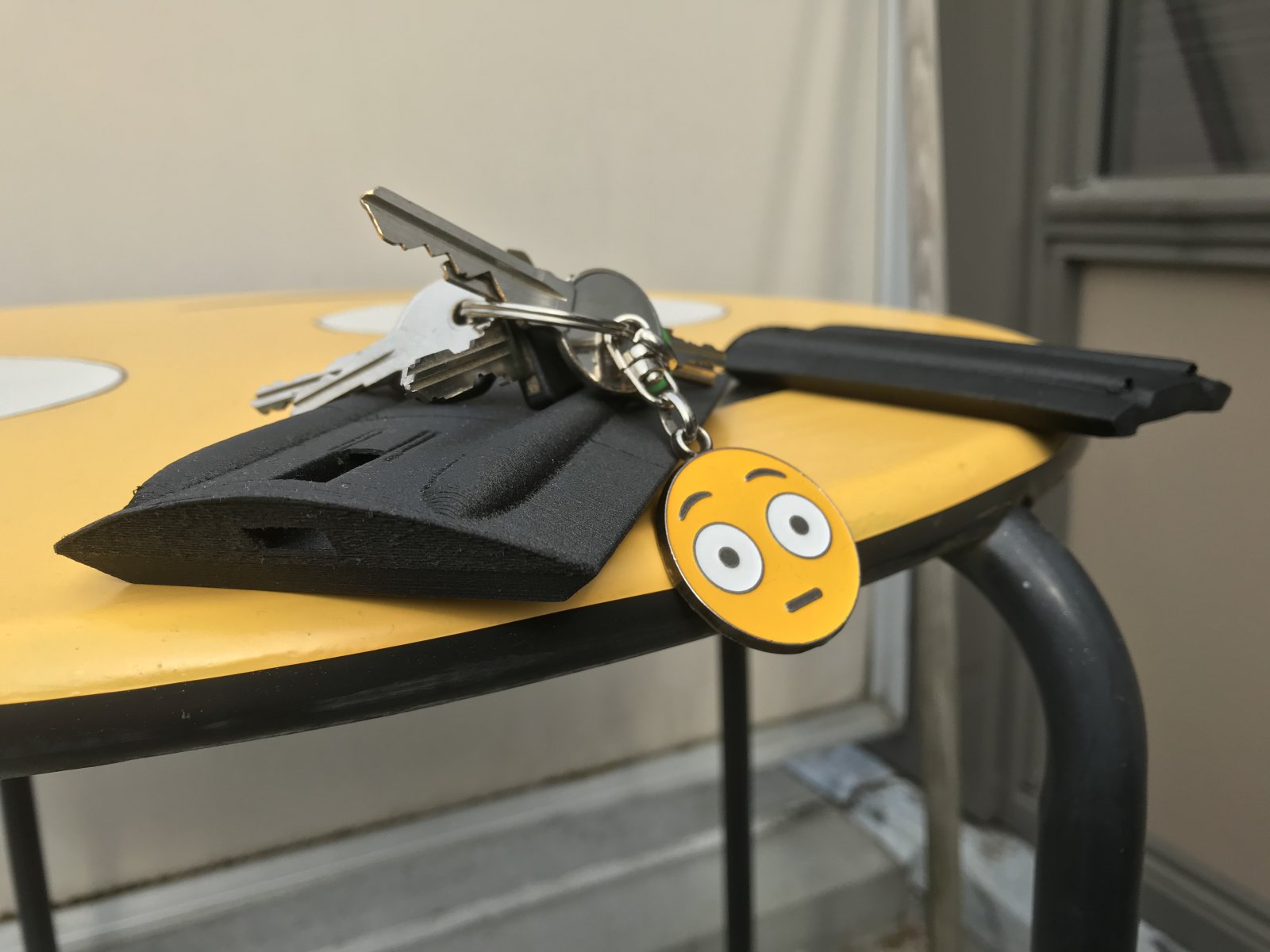

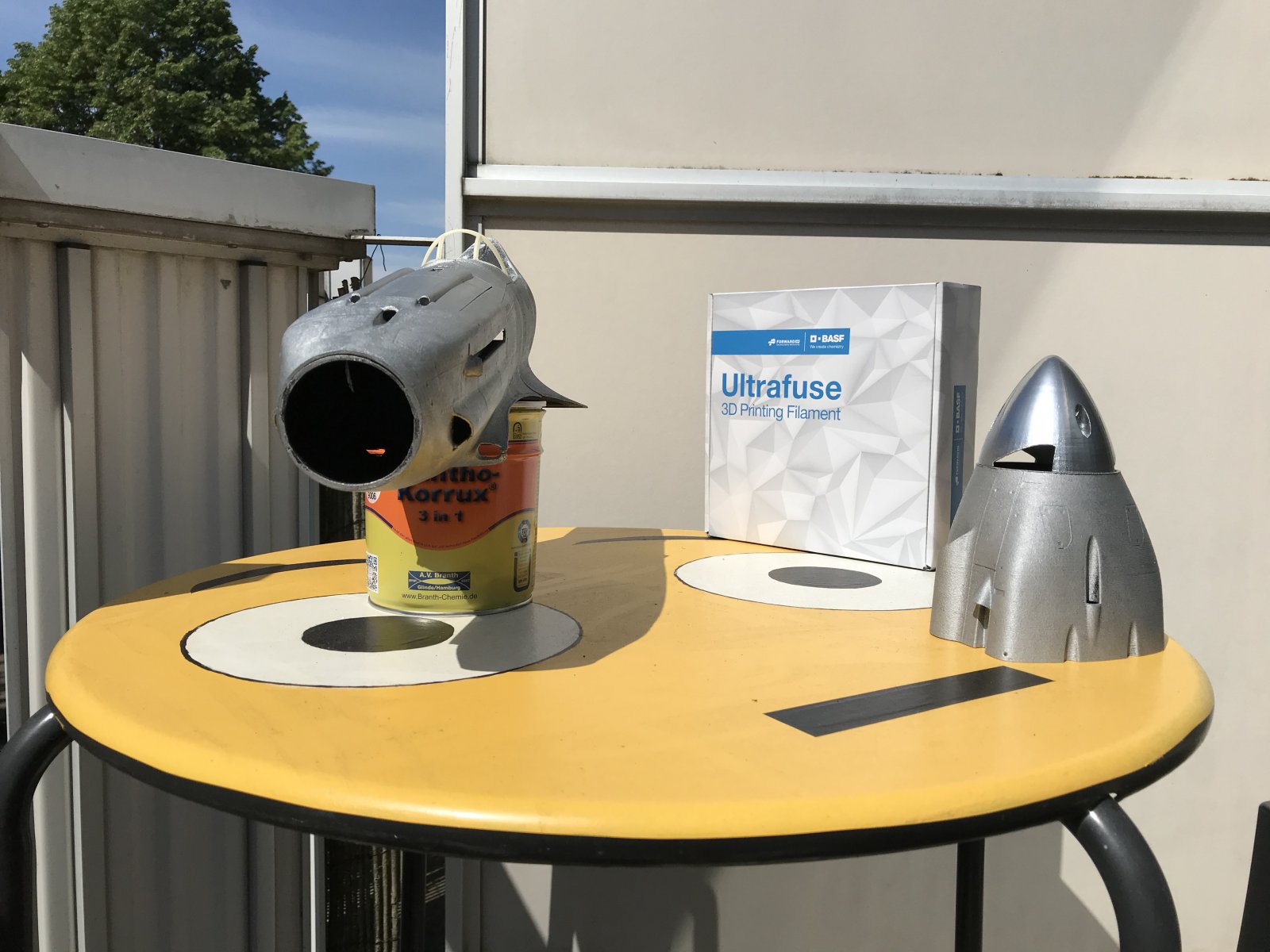

    EINDE AEROTEX VERSLAG.
    Zoals eerder beschreven nu met de andere soort verf.
    Ik ben een beetje teleurgesteld.
    Denkend aan het filmpje van post1 van Ryan met z’n stomme motorbracket.....
    Misschien dat een dikke,vette meerwandige print prima bestand is tegen die absurd hoge temperaturen....
    Dit is duidelijk niet het geval met het enkelwandige Aerotex printje.
    Al na 5 minuten zonneschijn met een lichte noordelijke wind werd de print al zacht!
