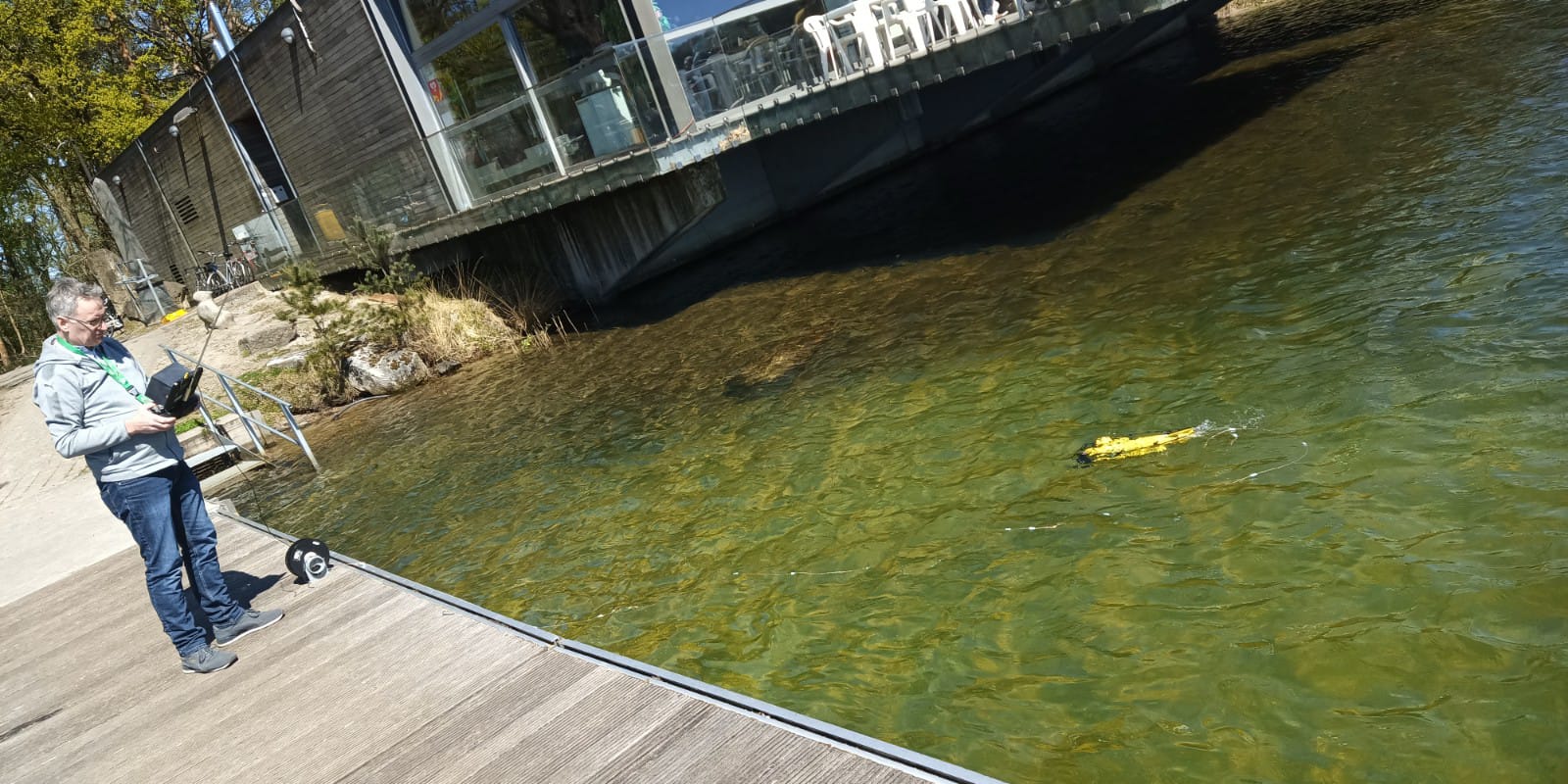

ook weer wat nieuw volk aan het water met een ROV met camera en verlichting .
in totaal hebben we nu reeds 3 duitse leden en "wir shaffen dass "
het water was gisteren weer mooi helder want voor aan de stijger konden we de palen weer zien staan .

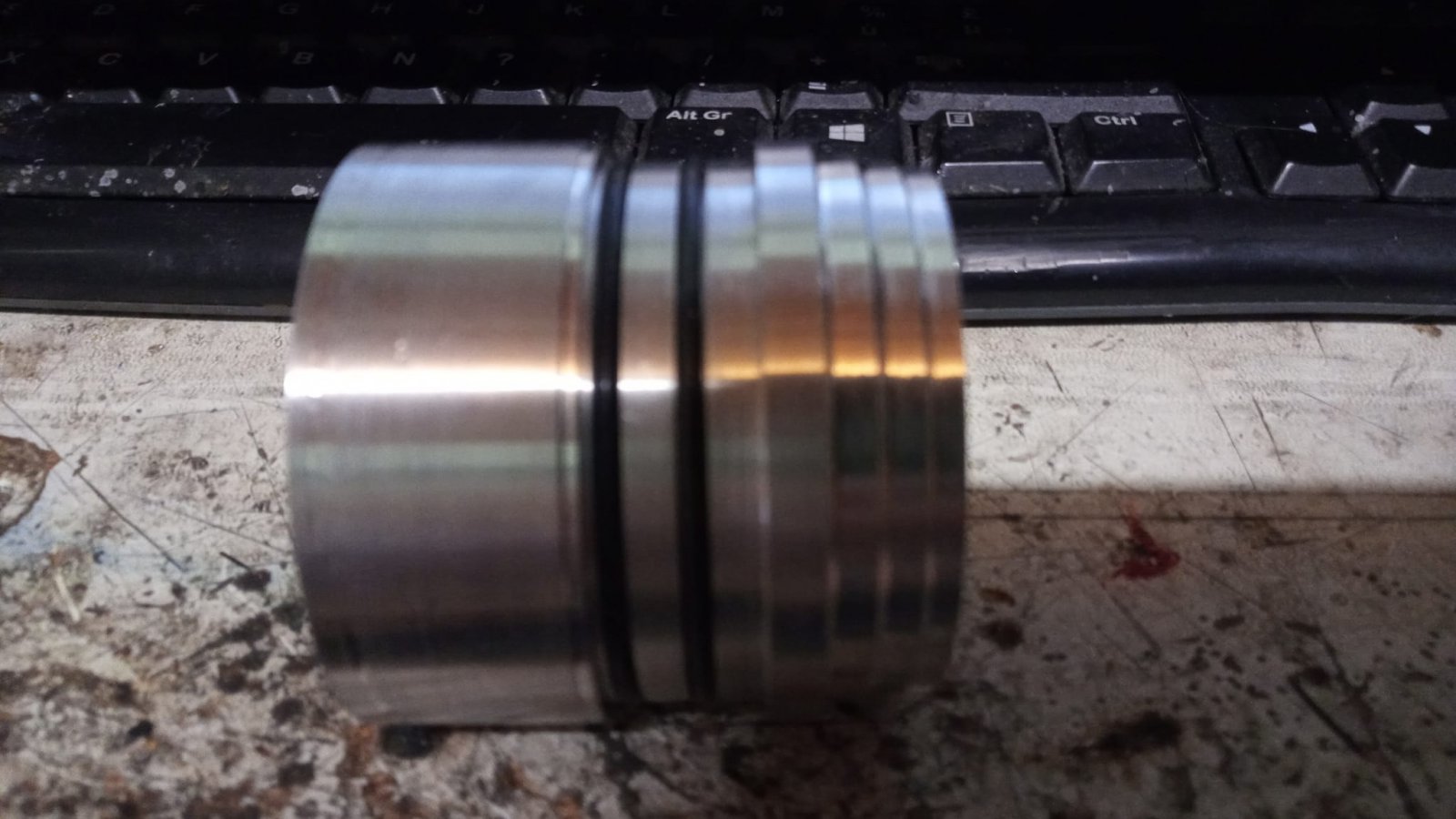

ok en er zit een nieuwe pomp in de krick.
het duurt nu wel een pak langer om te vullen maar het werkt beter
ook de piston aangepast want ik heb de eerdere pistons bekeken en daar zag ik dus wat ik bij deze verkeerd gedaan heb .
Ja ik wist het niet meer en dus had maar een O ring gebruikt die ik had liggen
en daar zat dus de fout maar dat is nu opgelost

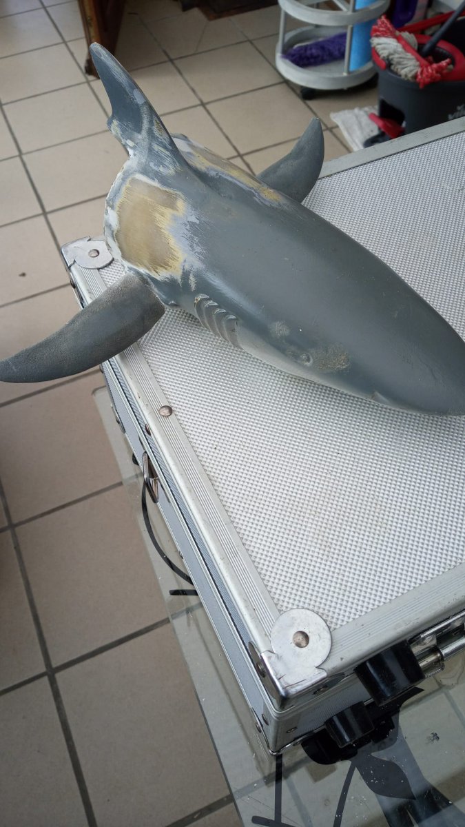

zo de volgende ligt op de werk bank .
hier gaat wat meer werk aan zijn gelukkig is het warm weer en kan ik met polyester aan de gang
de kop loopt nogal spits en op die plaats zitten de accu's wat het sluiten niet gemakkelijk maakt.
dus ik wil de vis een 5 cm langer maken maar daar moet eerst de sluiting voor verwijderd worden
hoe ik dat moet gaan doen moet ik nog eventjes gaan bekijken

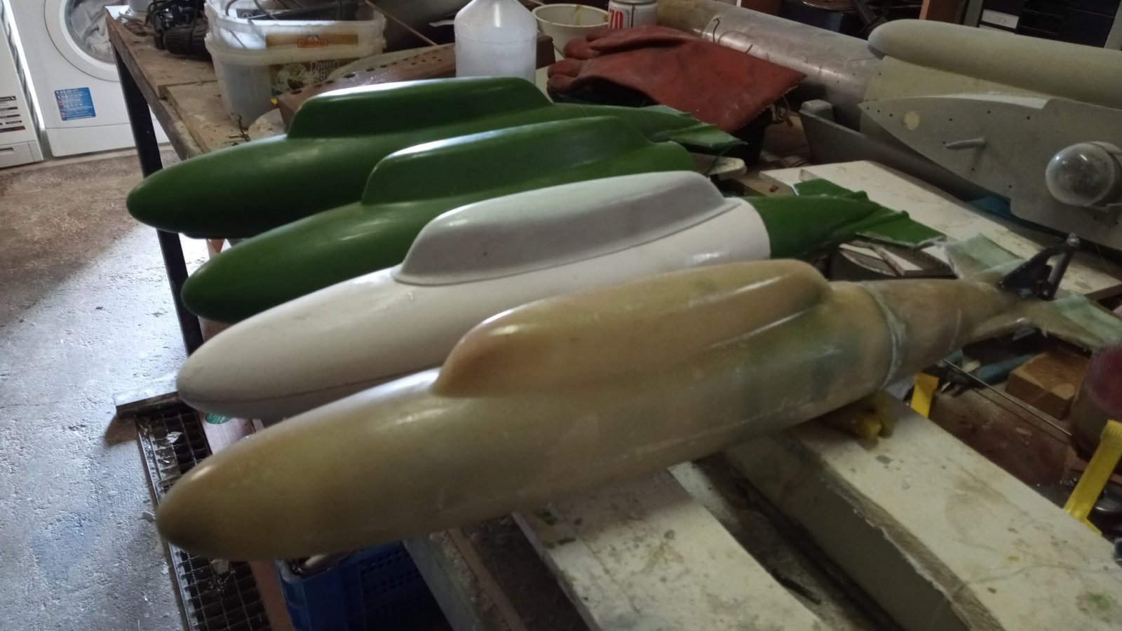

een beetje draai werk gedaan vandaag ;en ik ging geen boten meer bouwen dacht ik .
maar een shark is eigenlijk een vestzak of rugzak bootje zonder teveel friemel frammel

zo de laatste hand aan de nieuwe romp aan het leggen
ook de Vos haai is dus een beetje verlengd daar de servo voor het roer geen volledige uitslag kon maken
daar deze tegen romp aanliep
Hopelijk is dit nu verleden tijd en draait hij ook naar de andere kant

zo de tweede romp gaat vandaag in de mal
en dan morgen aan elkaar zetten en dan hebben we nummer 2 klaar
alleen ik kan nog maar een sluiting maken want de leverancier heeft geen volle alu meer van 60
doeme toch
gr raf

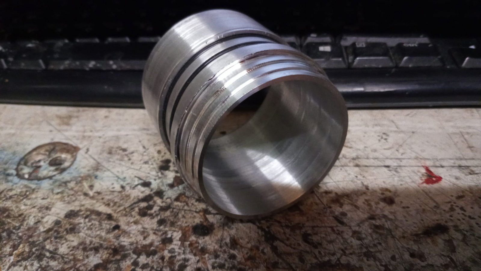

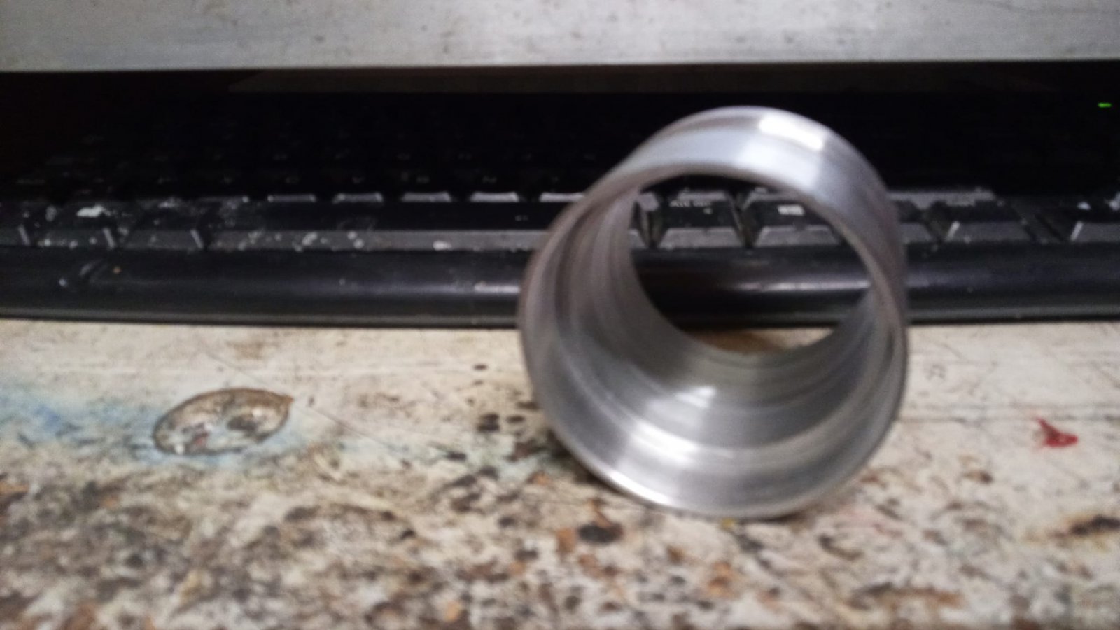

vandaag een sluiting aan het maken en ik werd de speling op de draai bank een beetje moe.
dus vandaag heel het ding uit elkaar gehaald en wat bleek???
een maden schroefje welk de langs slede spindel op zijn plaats hield was verdwenen
de shims zaten dus los en het druklager kon zijn werk niet meer doen
en natuurlijk nergens een 4 mm maden schroefje te vinden van de juiste lengte
te klein zou geen probleem geweest zijn maar te lang past niet
want de koppeling om de spindel te laten mee draaien schuift daar overheen
dus deze morgen weer lekker bezig kunnen zijn maar nu is ze terug helemaal in orde

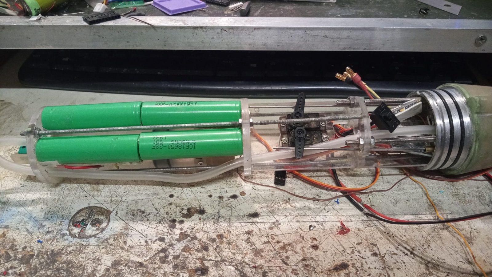

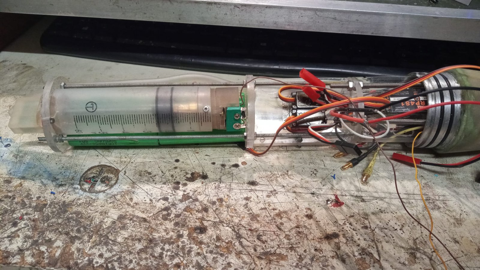

Niet door mezelf bedacht maar hé waarom het eens niet proberen na te maken .
Ik heb wel een deel 3D files opnieuw moeten tekenen want de motor die ik had liggen was van een ander model
En ook de gebruikte spuit had een andere diameter
nu nog juist een paar zaken inbouwen en dan kan dit getest worden .
hopelijk een succes
gr raf
zo reeds van alles ingebouwd . morgen de kabels op lengte maken en dan testen hoe de boot duikt
varen kan nog niet want er zitten nog geen roeren en zo op de romp
