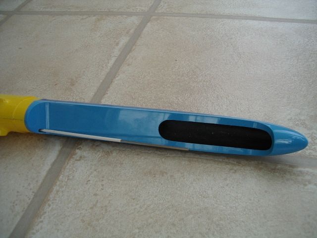

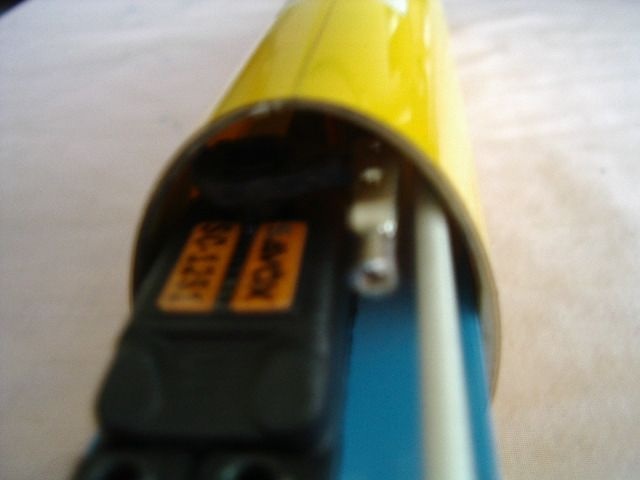

Hey Gerben,
Hier past niks in of op, wel mooie bak hoor.
Dit is de romp:
full
full
Grtz A
