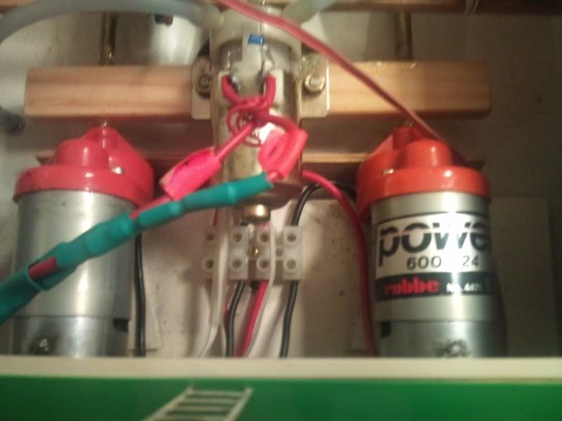

:?: Motoren/regelaar
Boot liep op een 12V accu, er zitten 2 motoren in (1 links, 1 rechts draaiende)
8,4Volt gelijkstroom, parallel geschakeld. Zie laatste foto.
Regelaar ontbreekt. Iemand een idee wat deze motoren aan ampères trekken?
Is het zinvol om ze te scheiden en 2 regelaars te gebruiken zodat je ze apart kunt aansturen t.b.v. het manoeuvreren?
Hoe voorkom je overbelasting, motoren zijn geschikt tot 8.4V volgens opschrift, kunnen ze meer hebben of moet je vermogen wat terugpiepen / begrenzen via zender?

De motoren kunnen waarschijnlijk wel wat meer hebben dan die 8.4V, zeker nu ze vertraagd zijn, waardoor ze minder koppel hoeven te leveren. Als de boot op 12V gevaren heeft, zal dit waarschijnlijk wel goed gaan. Wat je ook kan doen is 2 6V NiMh pakketten kopen met een flinke capaciteit (bijv 5000 mAh), en ze dan eerst parallel zetten. Is de boot nu snel genoeg, dan heb je in principe een 10000 mAh accu. Is dat niet snel genoeg, dan schakel je ze in serie, en heb je 12V 5000 mAh tot je beschikking. Kun je wel korter varen waarschijnlijk, maar dat is de prijs voor meer snelheid.

in mijn Norderney liggen de zelfde motoren, ik vaar al een jaar op 12 volt, deze motoren maken wel een vervelend gierend geluid, door de vertraging w.s.
zoals al is opgemerkt moet er flink gewicht in de boot om hem op de waterlijn te krijgen, ik doe dat met 2 12 volt 7Ah blokken, waarvan ik er dus maar 1 aansluit, de andere is voor ballast en meteen bij de hand als de 1e leeg is.
voorin heb ik een 6 volt 3Ah voor de boegschroef (die er eigenlijk niet in hoort) de onvanger en de verlichting.
achterin heb ik bovenop de assen nog zo'n zelfde 6 volt als ballast.
ik heb 2 regelaars, om beide motoren appart aan te sturen.

Ja, het scheelt behoorlijk. Met name tijdens manoeuvreren in de haven. Roer bakboord aan boord, bakboordschroef achteruit, stuurboordschroef vooruit en ze draaide binnen haar eigen lengte. Maar: met roer stuurboord aan boord, stuurboordmotor vooruit en bakboordschroef achteruit kon je bijna dwars varen. Zelfs zónder boegschroef. Mét boegschroef is dat natuurlijk een stuk makkelijker. Overigens moet die boegschroef echt op de kiel zitten, gezien de weinige diepgang van dit model.
Mijn regelaars konden max 20A trekken. Meer dan voldoende voor deze motoren. Ik had per motor een zekering van 10A tussen. Stel dat één motor uitvalt, kan je altijd op de andere schroef thuiskomen.

Over de 755/40, ik heb er 2 in mijn dusseldorf gezet. Mooie motoren hoor. Vooral voor die 20 euro per stuk.
De specificaties kun je downloaden op de Robbe site staat in de handleiding (anleitung in het duits :-) )
Succes!
Specs:
Technische Daten: Power 755/40
Spannung 12-18 V
empfohlene Zellenzahl 10-15
Strom (max. Wirkungsg.) 4,5 A
max. zulässiger Strom 8 A
Umdrehung (unter Last) 5600-8400
Wellendurchmesser 5 mm
Gewicht 286 g
Länge ü.a. 83 mm
Durchmesser 47 mm
