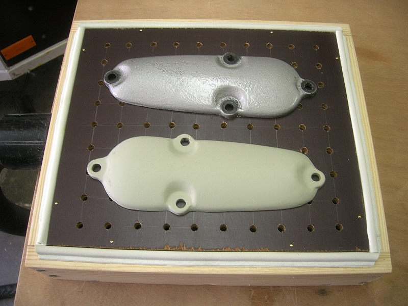

Ik heb echt geen flauw idee wat dit betekent. Ik heb de boel gewoon verwarmd tot het ging doorhangen en dan voel je af en toe even met je vingers hoe flexibel het is. Dan de stofzuiger aanzwengelen en hoppa...
Bij mij ging het de eerste keer fout, de vacuumbox werd in elkaar getrokken door de stofzuiger. Maar of dit kwam door m'n schuurpapier, m'n warmte isolerende mal, de 15% doorbuiging of door het ontbreken van ingebouwde verwarmingsweerstanden, dat weet ik eerlijk gezegd niet Ik weet wel dat de box met een paar extra stukken MDF erop gekit uiteindelijk best goed werkte.
Ik wil niet zeggen dat je als modelbouwer niet zo precies en serieus mogelijk te werk wilt gaan maar het is naar mijn mening wel zo dat veel bouwers zich niet durven wagen aan dit soort technieken omdat ze denken dat ze niet kunnen voldoen aan de voorwaarden.
Mijn vacuumopstelling bestaat uit twee terrasverwarmers van 10 euro bij de kringloop en voor 20 euro hout, veel werk en tijd. Maar ik had wel resultaat

Ja een 'profi' zal vast wel wat aan te merken hebben op mijn ghetto-style vacuummachine maar uiteindelijk trek ik gewoon een rompje van mijn mal en dat is dan ook het enige doel dat ik heb. Ik hoef me niet te houden aan profi-tolleranties of profie-richtlijnen of wat dan ook. Profi-praatjes doen ze maar op hun profi-bedrijf. Bij mij op zolder is het gewoon gaan.
