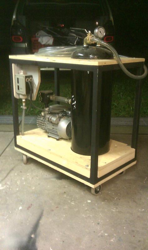

Hallo,
Ik heb vanuit m'n werk via-via een (weinig) gebruikt vacuumpompje opgesnord, komt uit een chemische test-opstelling;
-Busch R5, 19 m3 per uur/220 V, max 20 mBar Abs. Pressure uit een faillissements-verkoop;
-Ditto Danfoss RT121 Pressostaat (hiermee stel je de werkdruk in);
-Tweedehands LPG-tankje van de sloop als buffertank;
-Kogelkraantjes en wat messing thulles;
-Conrad Manometer erop;
-frame gelast en de boel gemonteerd.
-vacuumpotje als overloopvaatje is in de maak...
Het eindresultaat is een semi-professionele outfit; een bruikbare unit in dezelfde opstelling moet voor een professionele jachtbouwer toch wel een 70 kuups pomp hebben, ik moet het doen met een kwart van die opbrengst, maar dat is voor mijn formaat producten ruim voldoende voor vacuumbagging / -infusion;).
Ik bouw met deze machine kiteboards, waterski's, composite luikjes en andere kleine vormdelen, en ik wil hem gaan inzetten bij mijn modelbouwhobby, maar ik vermoed dat ik met deze opstelling het laminaatpakket van de romp van een klein (zeil-) jachtje kan vacumeren, en injecteren...
full
Groeten HJ
