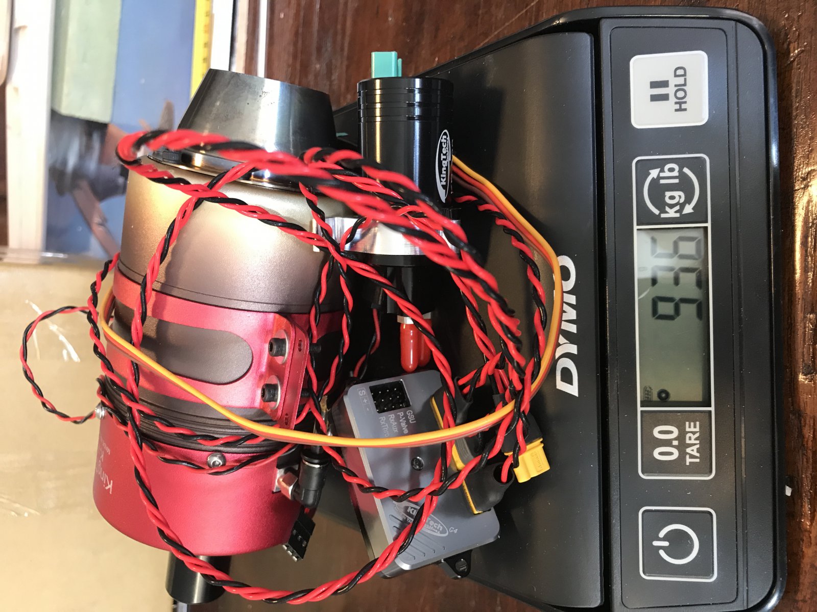

    936 mg heb ik zelf gewogen zonder accu die 1200 is helemaal compleet met slangen accu en komt uit de Jet Mag lijst van fr K70 G2 De vorige versie IMG_1529(1).JPG

    Bedankt Hans de weeg schaal liegt niet.
    De xicoy 90 weegt 855 gram ex accu dus helemaal geweldig.
    En deze kan met een 2s lipo gevlogen worden wat ook nog iets voordeel opleverd.
