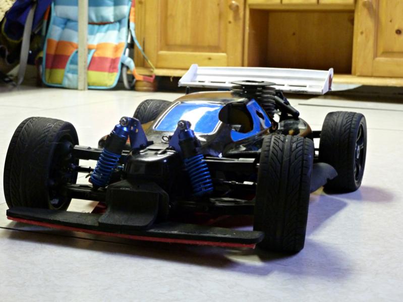

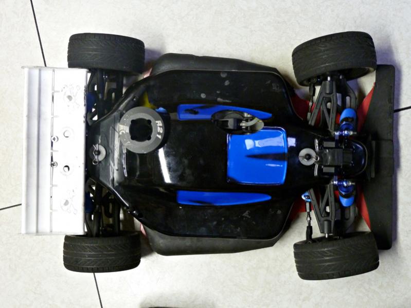

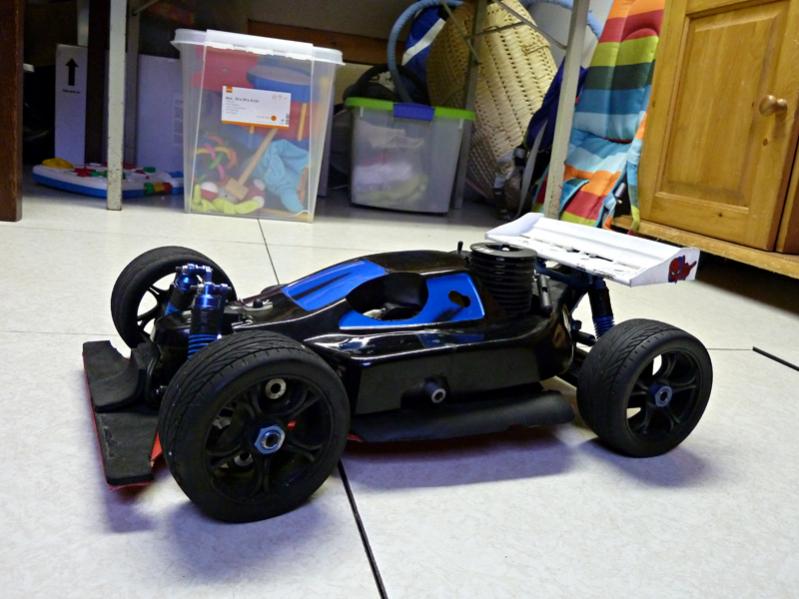

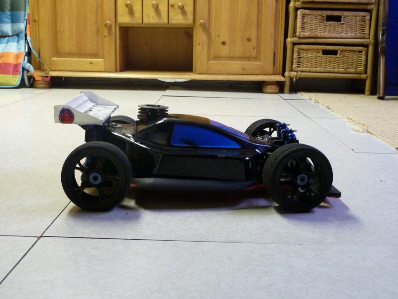

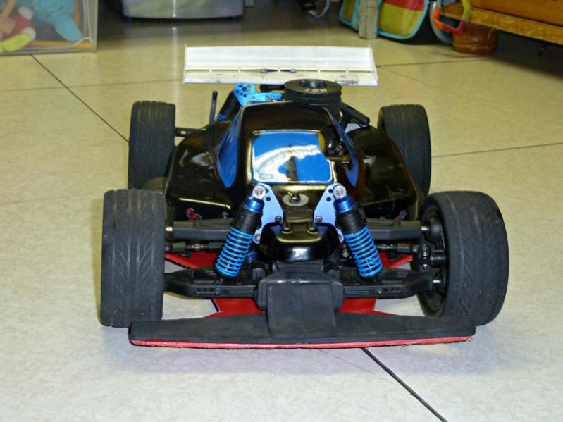

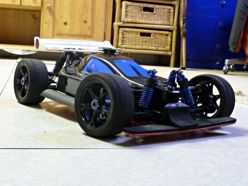

Omdat ik al een tijdje over een 1:8 onroad aan het denken ben maar alles of te duur is of niet zo goede kwaliteit heb ik er zelf maar één gemaakt.
Dit apparaat begon zijn leven als een 1:8 Carson Specter buggy.
Ik heb een kunststof onderplaat gemaakt zodat hij vanonder een groot, breed en vlak oppervlak heeft, en een voorspoiler.
Ook heb ik het middendiff gelocked en er een achterwiel aangedreven model van gemaakt. Dit geeft een hogere topsnelheid en een leuke handling. Je moet heel voorzichtig zijn met het gas anders halen de achterwielen de voorwillen in
De schocks heb ik in hun uitveerweg begrenst en er zware olie in gedaan icm flink onder spanning gezette veren. Dit geeft een goede wegligging. Ik kan hem van ''touché'' tot 3cm in hoogte afstellen met deze setup.
De achtervleugel is naar voren en omlaag gebracht puur voor de looks van het geheel.
Hieronder een impressie van het geheel:
Wat vinden jullie ervan?

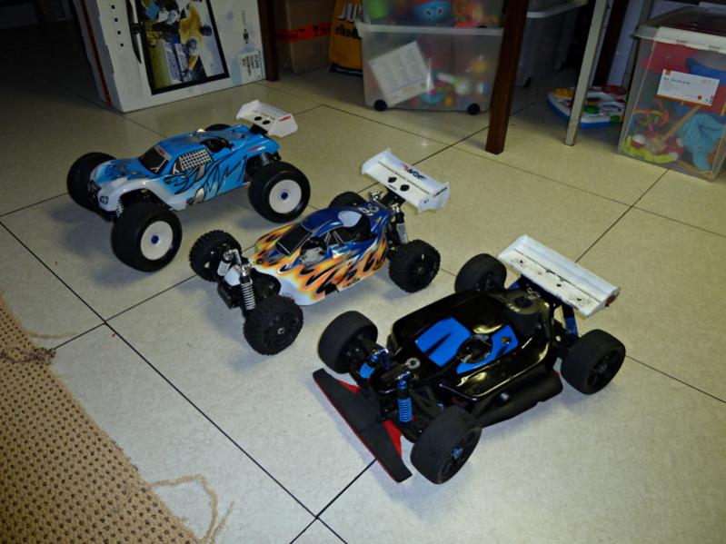

En de hele familie:
