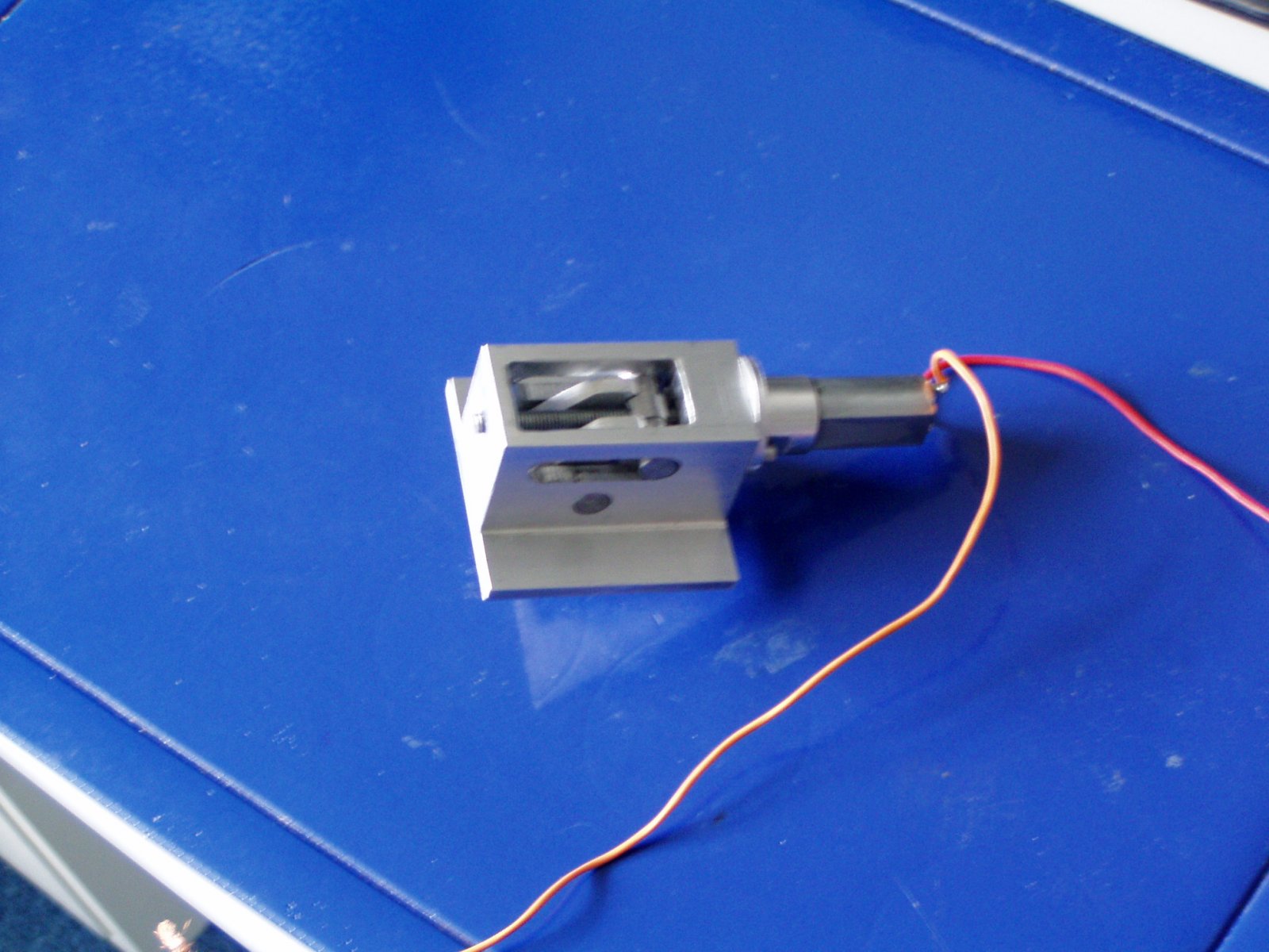

Het prototype geen lucht elektrische het werkt al wel maar moet nog verfijnd worden.
