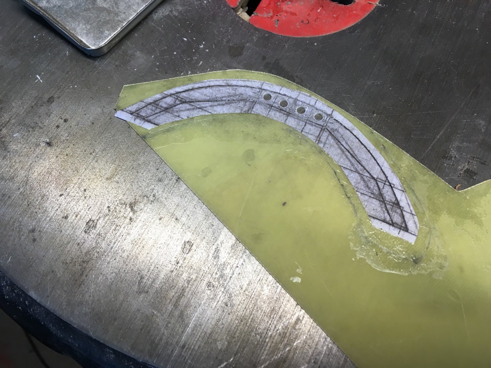

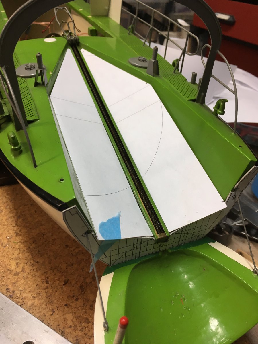

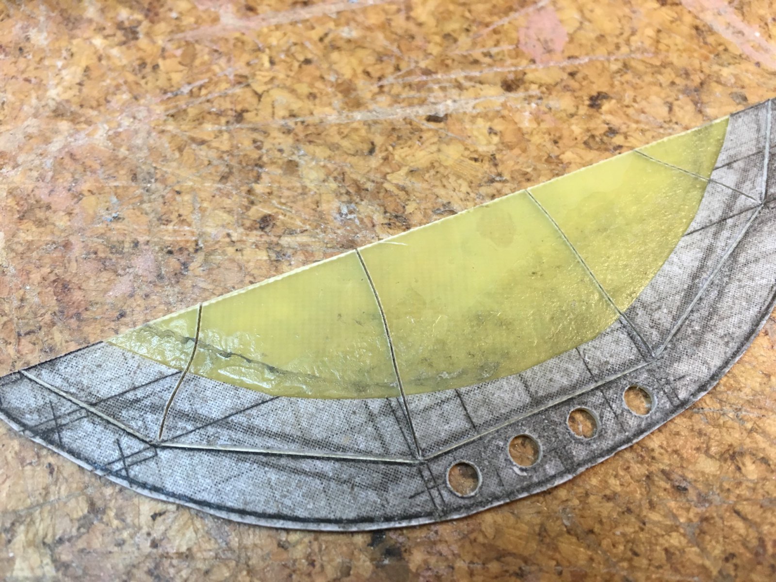

Na uren van tekenen, projecteren en wat malletjes nu maar eens in model zetten. Eerste spantje in wording.
Voor het schuren en vormvastheid de vorm nog even dicht.
Daarna kan via insnijden de overtollige plaat af worden gebroken...

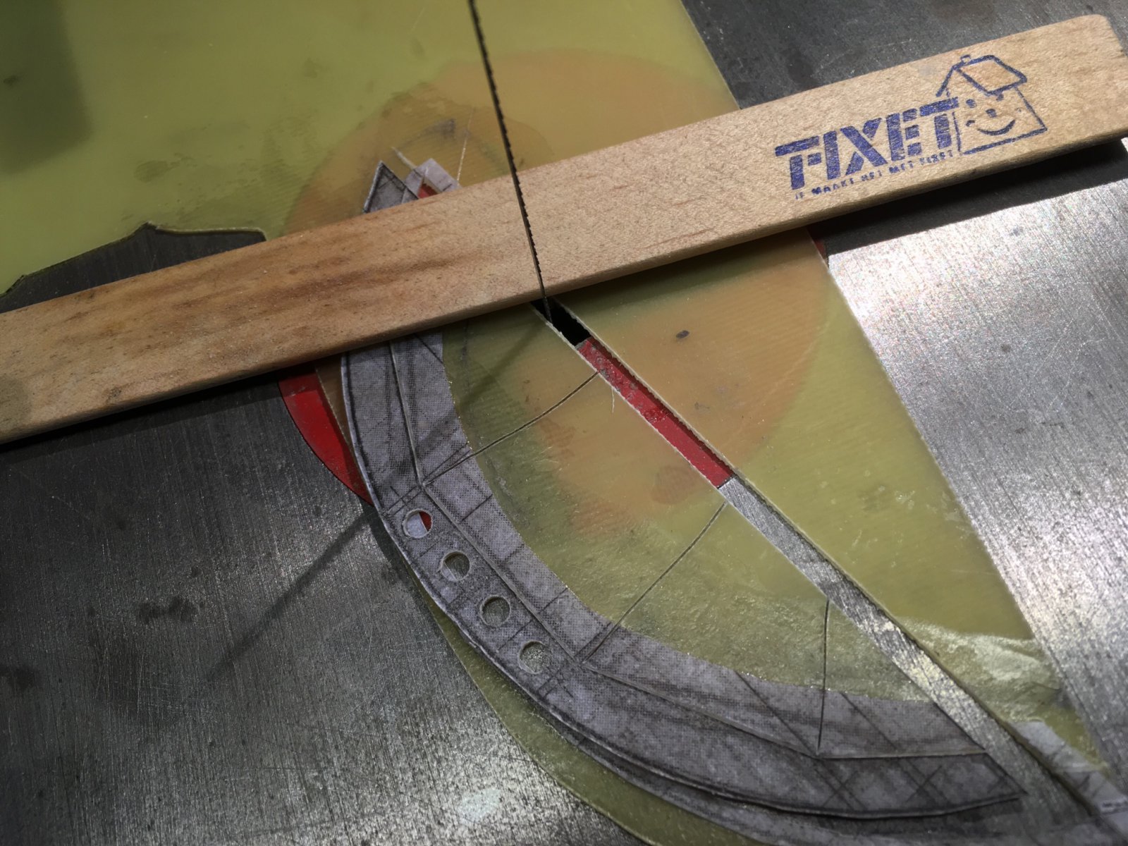

Eerst weer met CA op de epoxyplaat. Print ets te mottig uitgevloeid.
Primen met blanke lak beschermt de printertoner beter, maar het papier zet ook erg uit.
Bij het zagen moet de print goed gefixeerd zitten. Anders rafelt het los.
Alleen met CA blijft het goed zitten.
Het zagen van de buitenste ronding.
Omdat het klappert, gebruik ik een roerhoutje om dat tegen te gaan,
en komen mijn fikken ook niet bij de zaag... met de andere hand stuur je.
Fractie ruim gezaagd om later met schuren in te passen.
Met alle zagen en passen ben je weer een uur verder...
Met inzagingen tot aan de snijrand, om op de mes-insnedes de fragmenten van de plaat
afzonderlijk te kunnen afbreken... bijkans als een glasplaat... of pplystyrolplaat
daar doe je het zelfde...

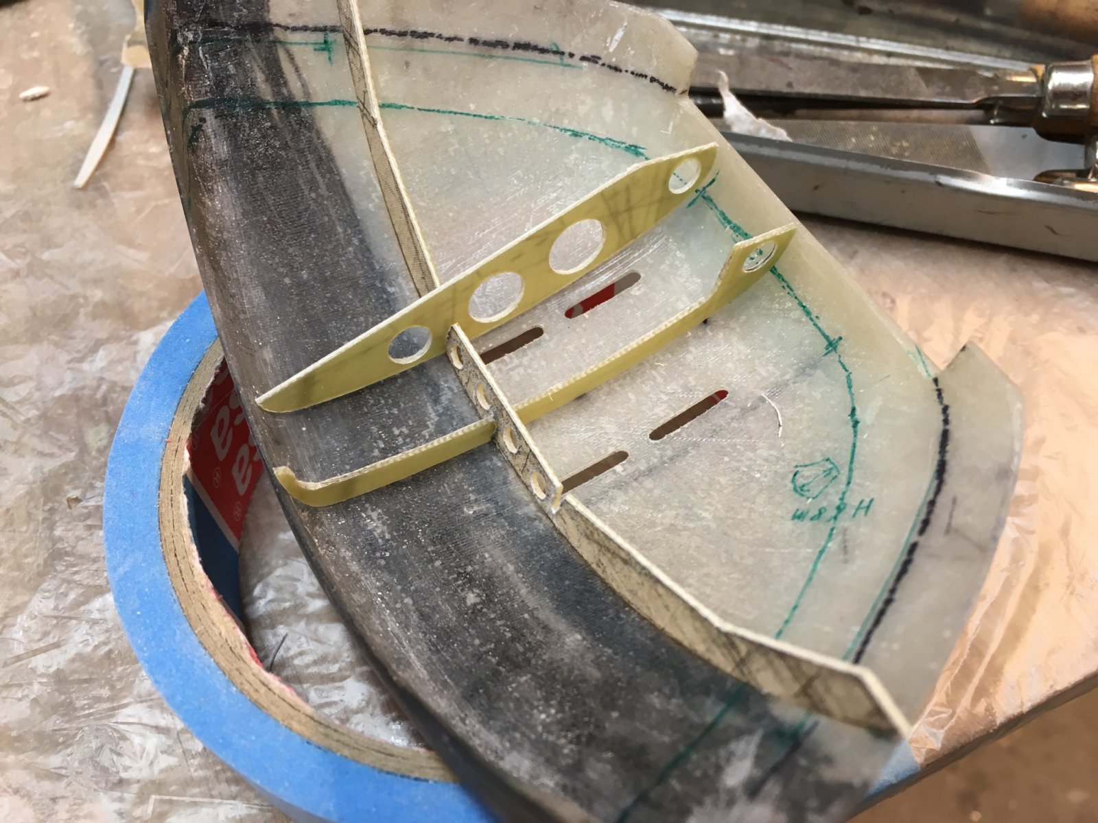

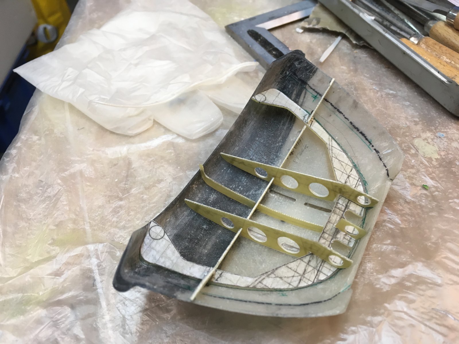

En de ruwbouw pas in de klep...
Over de breedte komen 3 spantvormen te zitten met iets meer dan 6 mm afstand.
De stippellijn staat voor een 7 tal water-loos-sleuven. Iets gechargeerd.
Maar het moet nog gelakt worden, dat zal al critisch zijn voor lollopen met lak.
Zijn als het ware twee smalle lijsten, en spant dat op de romp gaat aansluiten.
Tweede is een volspant, daaraan komt het scharnier geschroefd en de stangen van het
klepmechanisme.
Derde weer twee halfspanten (wordt toch ook interlocking), aan weerszijde van de rollerbaan.
Die laatste twee spanten staan in de lengte van het schip, worden de rollers op vast gemaakt.
De rollerbaan wordt een apart bouwseltje, waartussen de rollers zitten.
Wordt nog een uitdaging dat netjes de vormen. Is bijzonder priegelig.
Hmmm... Eens even uitzoeken of er 30 mm brede horlogebandje-lockstiften bestaan.
Hebben aan het uiteinde veerstiften. Dat zou mooi wezen... Mehhhh... Dan clippen de
rollers uit zich zelf... anders heb ik nog wel een ander oplossing...

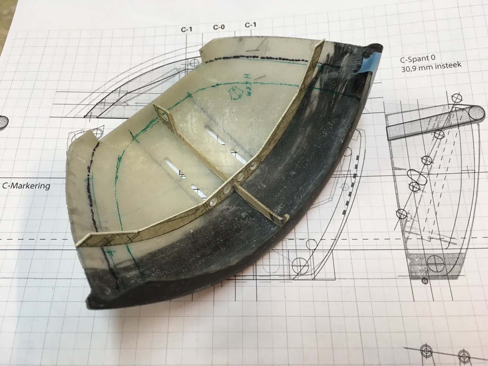

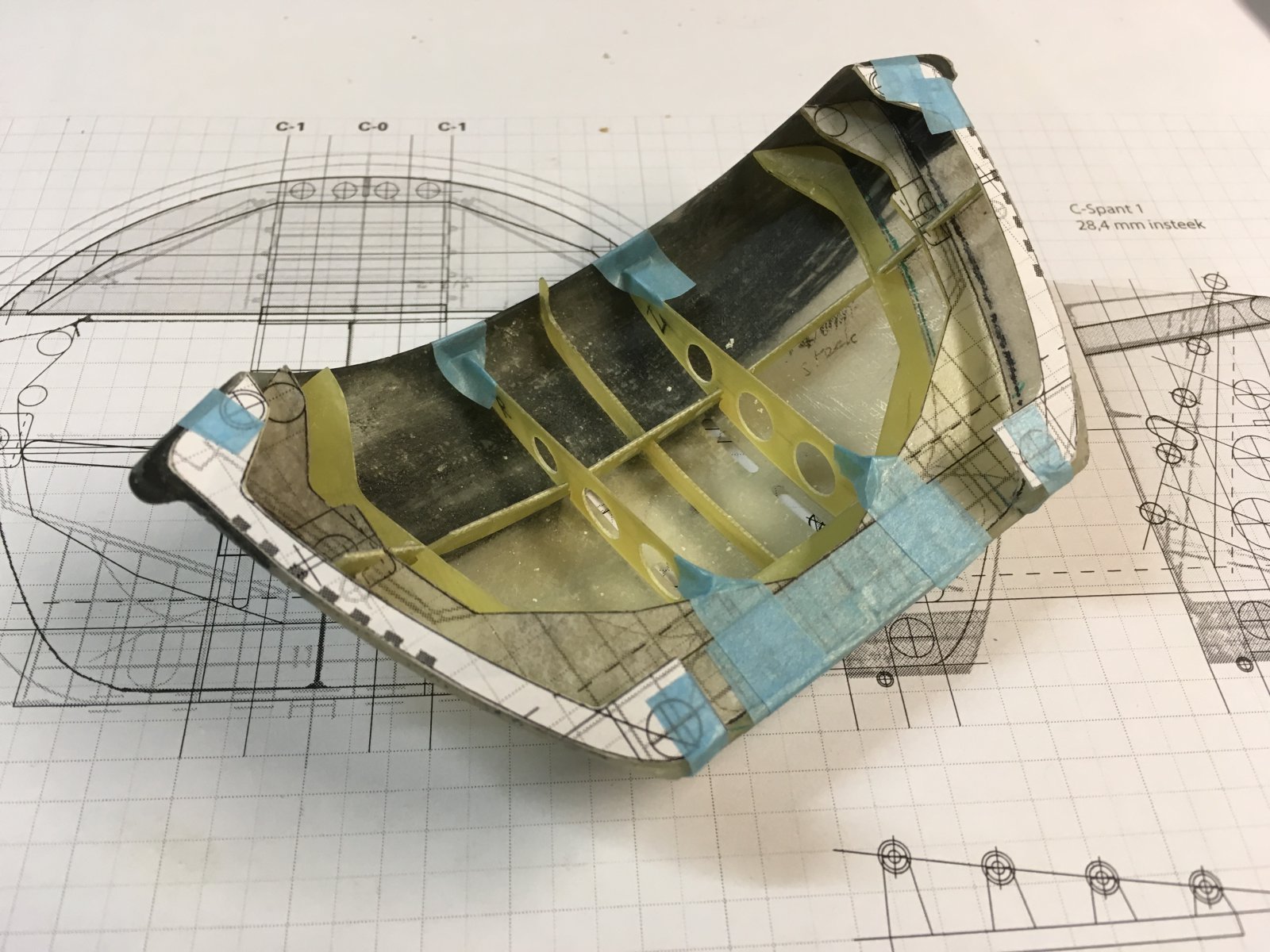

Alles kan en mag... als het resultaat er naar is[emoji39] En het is spot-on.

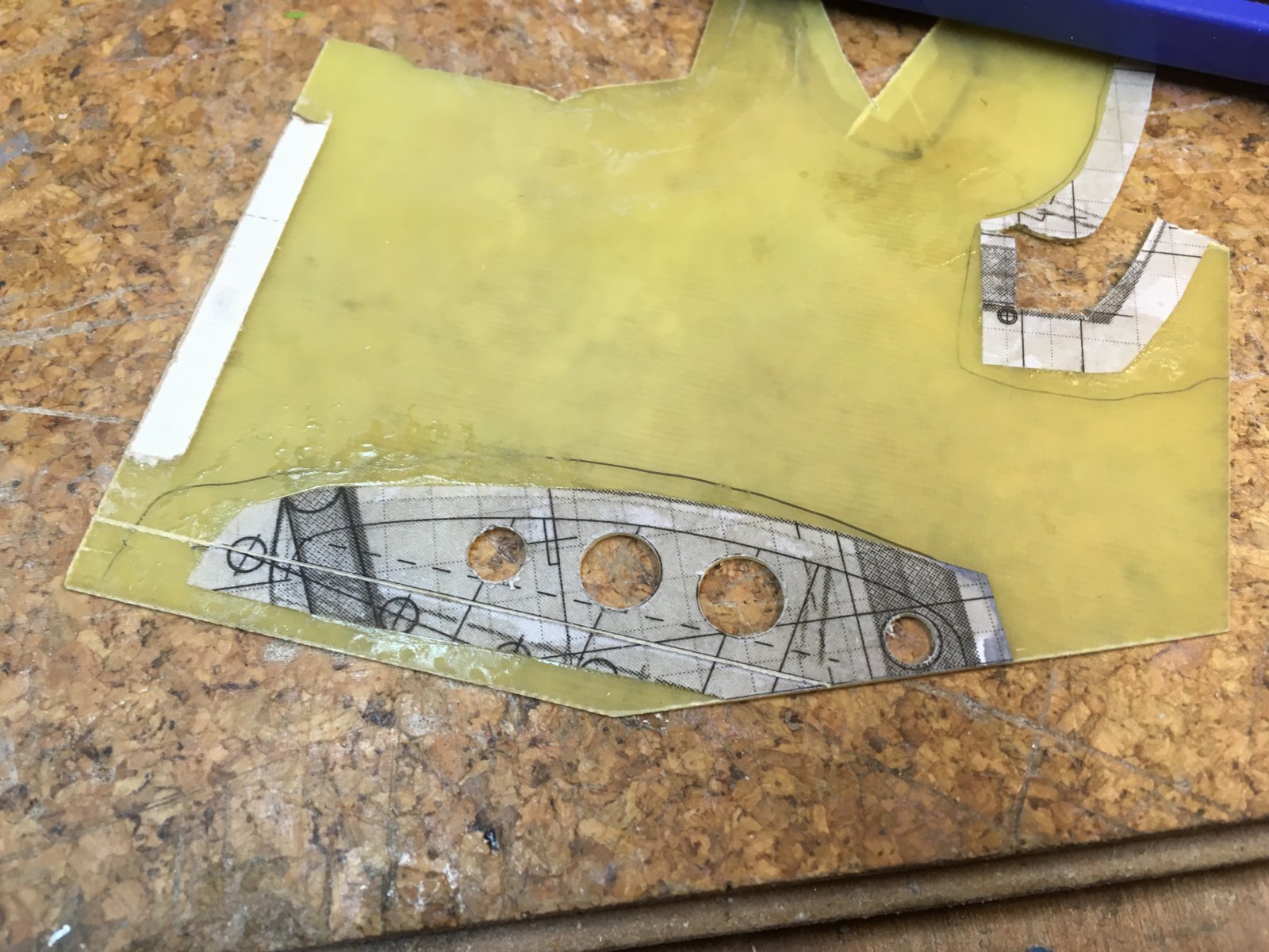

Overigens... per spant een zaag... zo erosief is gfk-plaat...
Maar goed... stapje verder... en met aangename nauwkeurigheid gaat het ergens op lijken... wat blijft is de tijd die ik kwijt was aan nauwkeurig afpassen aan de binnenmaten van het gelamineerde kapje. Hoe beter dat aansluiting, des te strakker de afwerking.
Wederom de dunne CA maar weer op het stukje plaat, print er op, deppen en aandrukken...
heb dan wel vinyl handschoenen aan, met poetspapier of velletje boterhamzakplastic
lukt dat aandrukken/vastwrijven ook... overtollige dunne CA wegduwend, luchtbellen vrij.
Goed gefixeerd... kan je weer verder...
Schrobben maar weer... en passen...

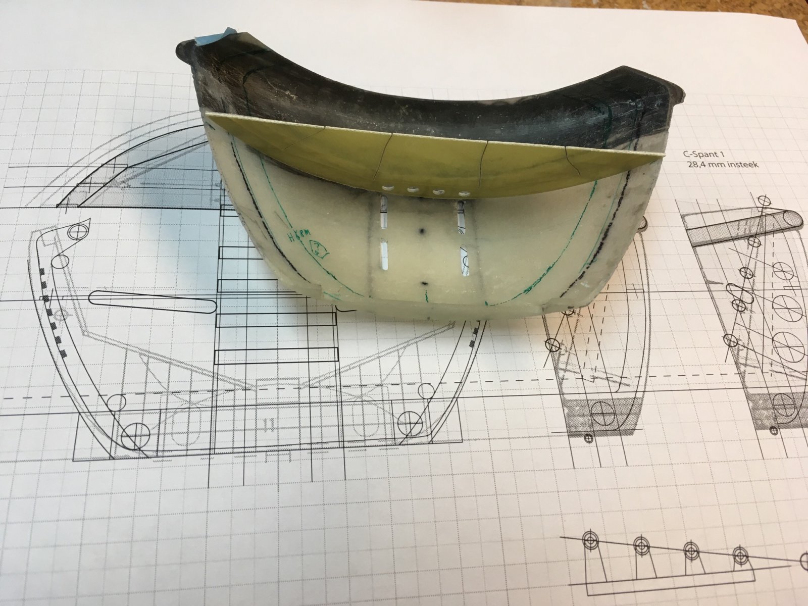

Lijkt al ergens op... Maar op een plaatje sonden nog wat meer rondspanten
horizontaal. Bij deze ene gelaten...
En weer een stappie verder... papierprint los je door deze kletsnat te maken met water. Met een breekmesje werk je rap de print weer los. Daarna nog even schuurpapiertje er over halen...
De witte spantjes staan nog in karton... eerst checken, dan pas uitwerken...
Voor wat het waard is...

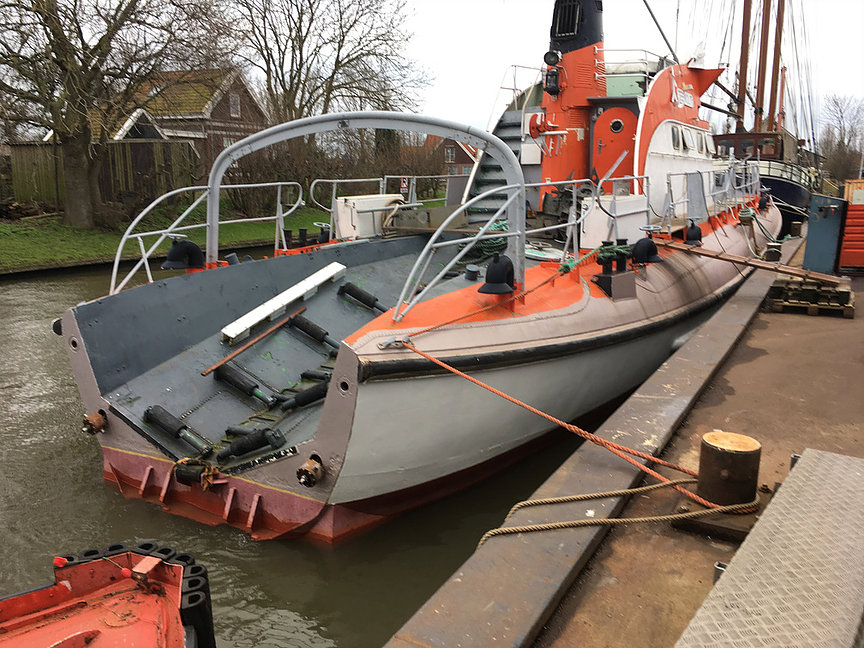

Maar... me klep klopt niet! Holy-heuss-niet!
Voor het eerst een stukken beter overzicht. Zonder een bijbootje.
Had 3 slechte afbeeldingen... van de Heuss.
De klep van de Heuss anders is dan van de H.H. Meier. Die is later nog versterkt. En de V-vormige rolleropstelling bovenop is nog versterkt met een rollbar constructie met rubberen vertande elementen.
Impact dempend. Een vereenvoudigde tref je op de klep van de ARTF... de rubberen secties missen. Maar zijn te faken of werkend te maken.

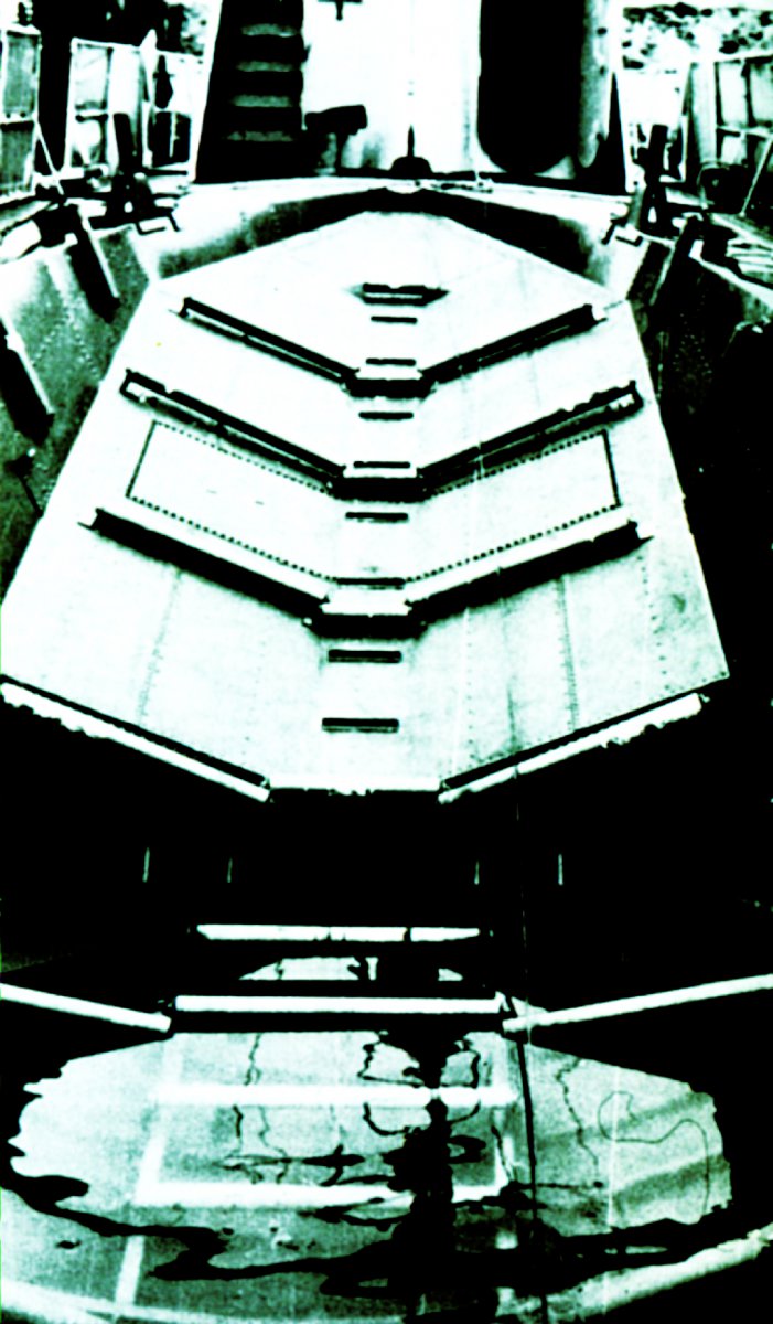

Na het scannen van een gerasterd plaatje... en wat waterboarden in
Photoshop... Dit is de Heuss. Hier niet meer te zien, wel op de
foto... de typische zwanehals afsluiters van de Heuss.
De plaatjes staan op de info-sheet die je bij de DGzRS tekening toegezonden krijgt...
Scheitdrukwerk van 6 cm breed! En via de scannersoftware ontrastert.
Heel lastig te zien...
Binnen het gespant van de rollerbaan, zie je links de twee spuisleuven.
Het lozen van water zie je ook in de film met het sluiten van de klep.
Ik heb twee ervan ingescanned en gekeken of er nog registratie in de zwarte partijen van het druksel zat...
maar het gaf een ander beeld dan deze die ik op de Meier zag...
Heuss is 1957, de Meier is 1960 en al een hoop verbeterd ten opzichte van de nr1...
Ik zie hier wel spanten... als baleinen, en niet die uitgebreide webbing van de Meier...
De rollers staan op staketsels en liggen niet op twee strippen staal...
Opvallend dat de ruitejes van de Roland als een Landrover of Jeep weggeklapt
kunnen worden om de sleepkabel niet in de weg te zitten...
