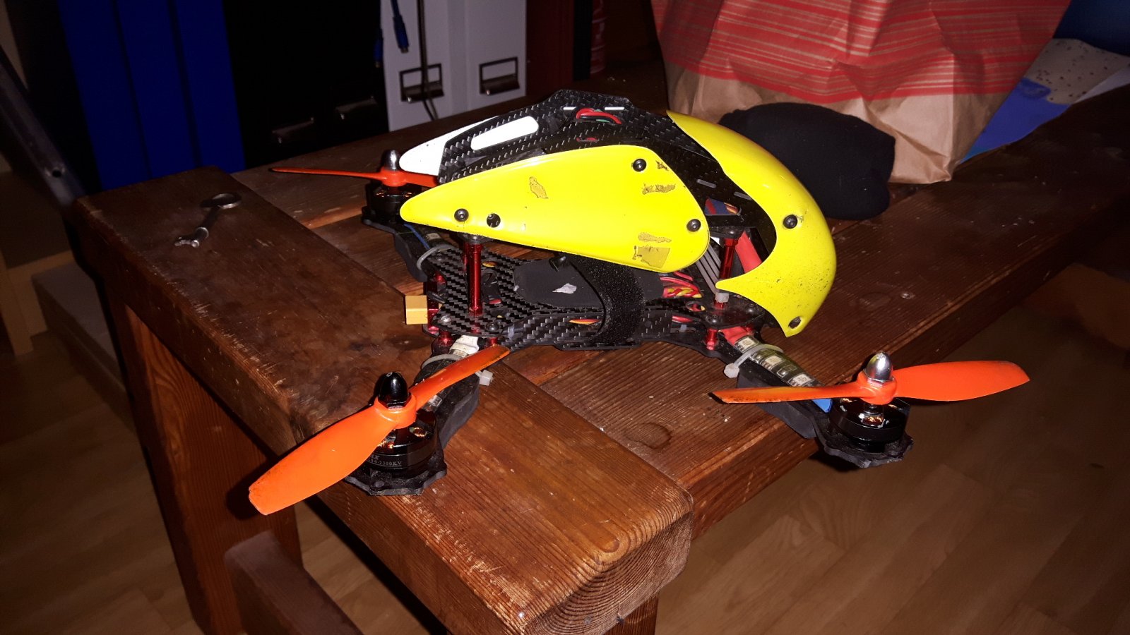

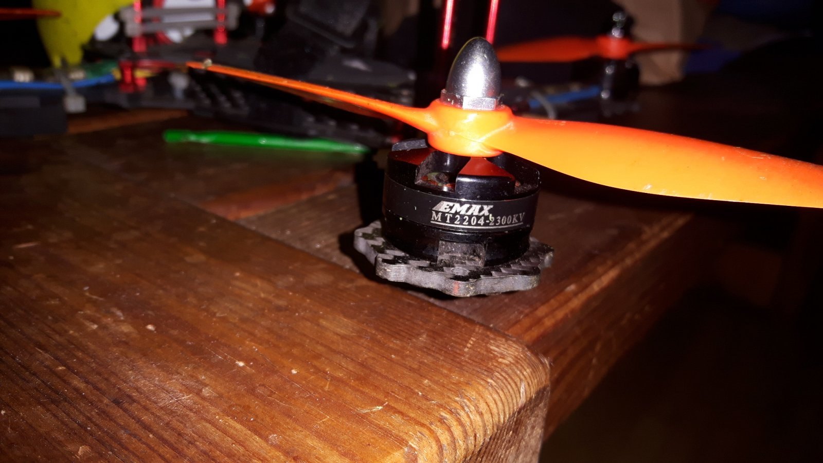

Hoi. Sorry had even geen tijd. Hier alle gegevens. Het blijkt een kopie te zijn van een robocat. Heeft 4x emax 2204-2300kv, esc 12 amp, 5045 props en 2 ecos 3s-1800. Besturing geschued met een devo7. Ik heb die van een vriend gekregen die hem weer had van een familielid
Ik zou zeggen dat terug gaan naar een 5030 flink zal schelen. Nog ergens overtollig gewicht? Kun je eens wat foto's plaatsen?

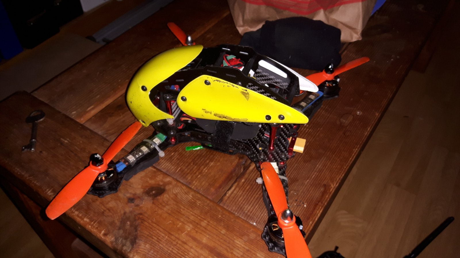

ik neem aan die gele kappen dat je bedoelt?

Grotere accu levert ook weer meer gewicht op, dus meer verbruik. Ik zou eerst wat afslanken op het frame, en eventueel 5030 props. En dan kijken hoe lang je dan vliegt.

Dat frame is niet geschikt om lang te vliegen. Je wil iets lichts hebben waar minimaal 6 inch props op kunnen. Als je 15 minuten wil vliegen kom je al gauw op non-carbon frames uit.
Er lijkt wel flink wat ruimte te zitten tussen de 5 inch props en de metalen "standoffs", dus ik zou denken dat 6 inch props ook nog wel zouden passen, na verwijderen van de gele stukken natuurlijk.
Mmm 6 inch zou inderdaad moeten passen als ik het zo lees. Maar dan nog blijft het frame te zwaar om 15 minuten te vliegen ben ik bang :-)
Als je die gele stukken, plus het frame waar ze op zitten, weglaat, gaat dat echt wel wat schelen, verwacht ik. 6030 props erop voor meer efficiency, en dan eens kijken hoever je komt. Het enige wat het kost is wat tijd en 4 propjes, dus ook niet echt veel risico.

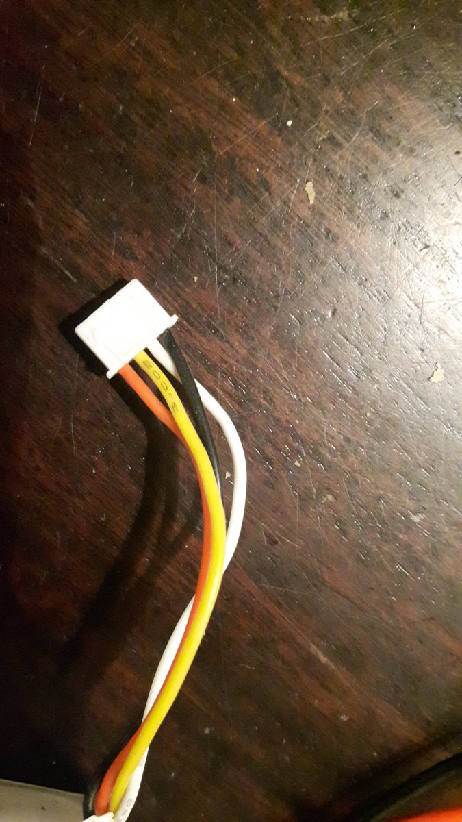

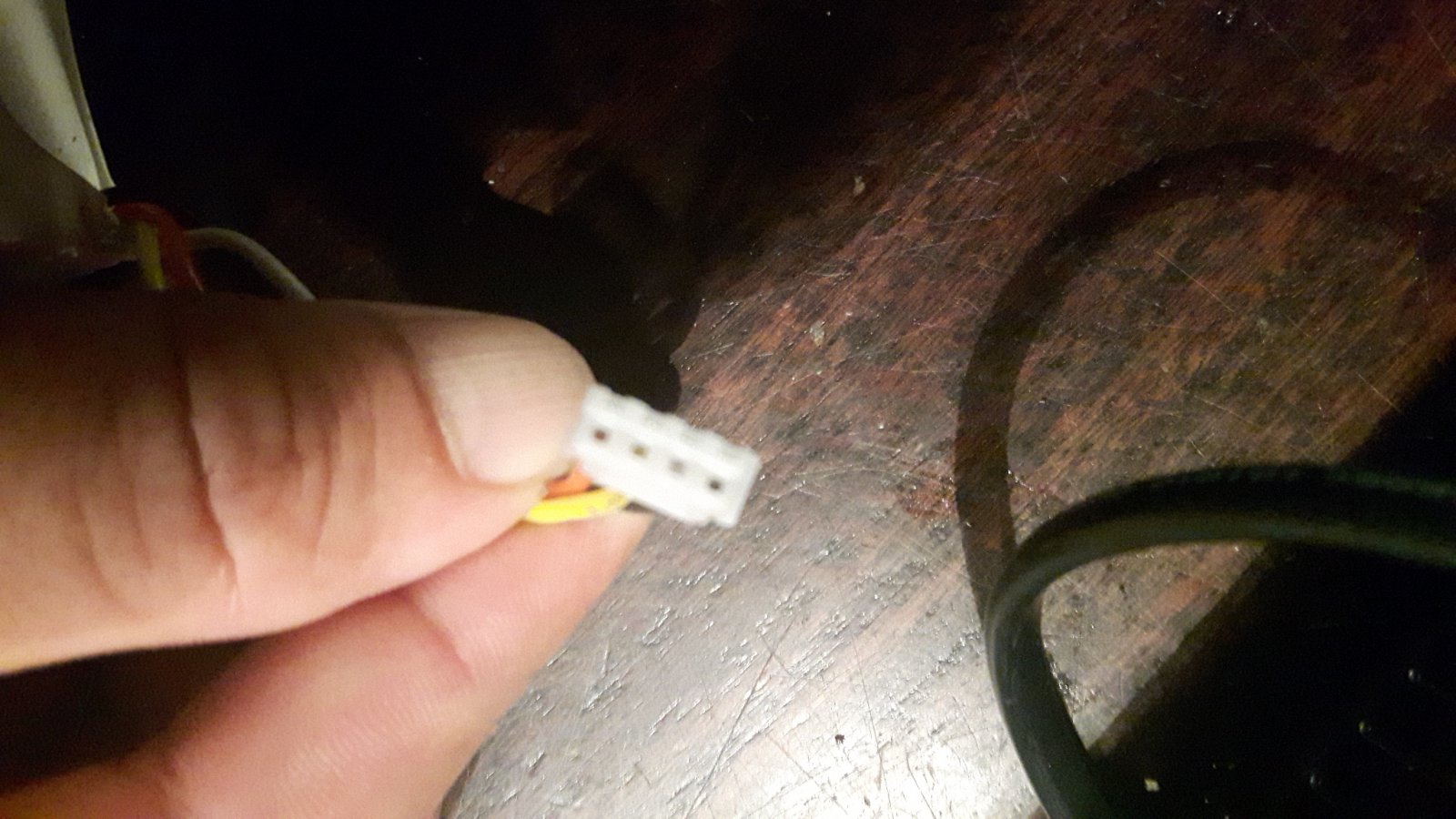

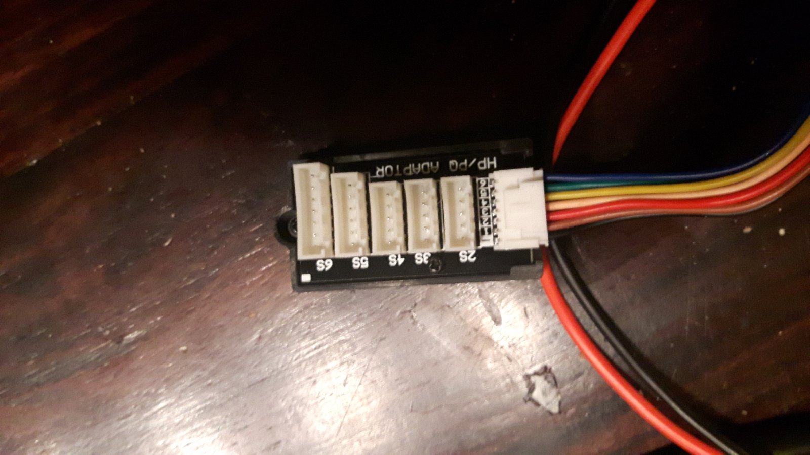

heb al het gele eraf gehaald. frame is helaas aan de zijkant 1 geheel dus daar valt niet veel te doen. gauw ander vraagje. heb 3s 2200 accus. en ik heb een oudere skyrc e6 lader met balanceboard. als ik de balanceboard bekijk en de lipos valt me op dat de balancer van de accu kleiner zijn. ze missen 1 pin. is dit op te lossen of moet ik een nieuwe lader kopen?
Ik denk dat je dan even een nieuw boordje moet kopen. Even goed van tevoren kijken of je de juiste soort balance stekker hebt...
Ik denk ook dat je beter een nieuw bordje kan kopen .
Want op het bordje op jou foto zit een tweetal fouten op , nl de 2s en 3s is een 4s .
Dus je mist eigenlijk een 2s en een 3s .
En de balance stekker van een 3s lipo heeft 4 kabeltjes .
Dus koop maar een nieuwe balance boardje van 2s t/m 6s dat zal de kop niet kosten .
