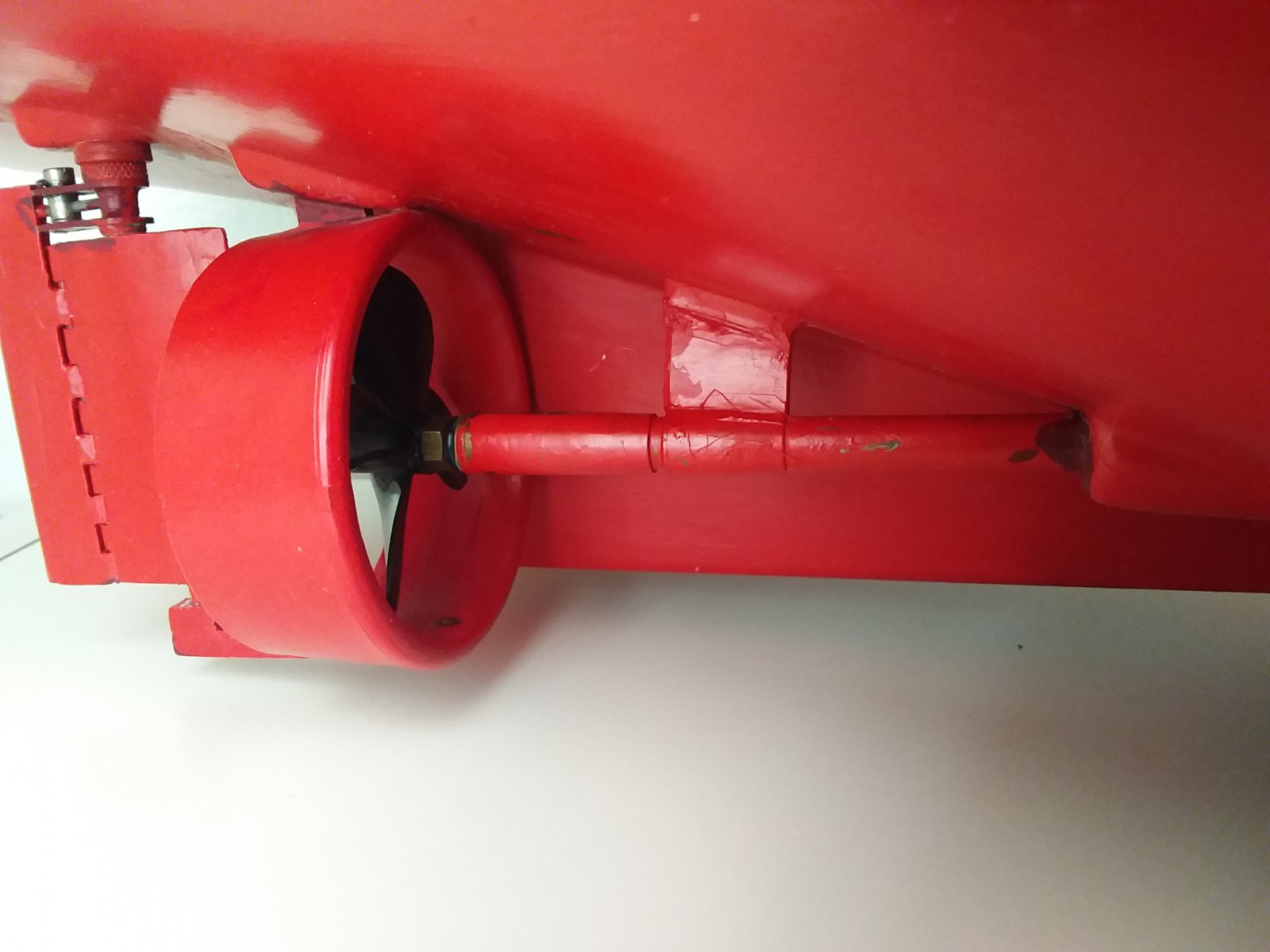

Hallo een ieder, Ik zie regelmatig filmpjes waar in een zwembad wordt gevaren met ik aan neem van chloor. Ik vraag mij af, wat dit doet met de lak van de romp (alkydlak). Nou zal de concentratie wel heel erg laag zijn maar toch. Familie lid, vroeg mij of de Cornelia Clasina niet in hun badje kon ter demonstratie. Waar eveneens ook chloor wordt gebruikt. ik lees het wel. groet, polite

Het varen in een zwembad is geen probleem voor de verf. Het percentage chloor is eigenlijk te verwaarlozen daar dit alleen voor geur erin zit. En nu hoor ik jullie al roepen maar mijn ogen branden van het chloor! Dat komt dus niet door het chloor maar door de vele kilo's soda die aan het zwemwater worden toegevoegd. Waar je nadat je gevaren heb ik zwemwater rekening mee moet houden is dat het vet wat in de schroefas zit mogelijk opgelost is en dat je bij de eerst volgende vaardag water via je schroefas in je boot kan krijgen.
het probleem is eigenlijk niet de lak maar als je een inox as gebruikt daar schuilt het "probleem" in een zwem bad mag alleen speciale inox bouten gebruikt worden om apparatuur mee vast te maken in de begin jaren zijn er eens (geluidsprekers)omlaag gedonderd en bleken de roestvrijstalen bouten weg gevreten maar voor onze bootjes is er volgens mij geen probleem want zeg nu zelf op de levens termijn van een Rc boot hoeveel uren ligt hij in chloor water .???? gr raf
Toch is het niet onverstandig om de schroefas en de roer(en) eruit te halen, schoonmaken en opnieuw in te vetten. Zeker als je de boot voor langere tijd niet meer gaat gebruiken.
Belangrijk is om een zo goed mogelijke afdichting te creëren en een smeermiddel te gebruiken dat ook afdicht. Het liefst zo ver mogelijk naar buiten. Door de jaren heen smering en afdichting verbeterd. Van olie overgestapt op uierzalf en als extra afdichting tussen schroef (borgmoer) en askoker een rubber ring gemonteerd. Aan de binnenkant tegen de askoker een stelring. Axiaal zo afstellen dat de boel net niet klem loopt. Doe er om te testen een beetje uierzalf aan. Anders loopt de rubber ring warm en wordt hard. Zo komt er geen, tot heel weinig water binnen. Aan het eind van het seizoen trek ik de assen een stukje naar binnen en vul de uierzalf met een injectiespuitje aan. In het begin haalde ik de hele as eruit, maar dat is meestal niet nodig. Een ander verhaal wordt het met de onderhoudsvrije (of -arme) assen van Raboesch. Die hebben aan de achterkant een door water gesmeerd kunststof lager en wordt het water pas tegengehouden door de G-ring net buiten het binnenste kogel- of bronzen lager. Geen idee van welke kwaliteit RVS de Raboesch schroefassen zijn. Wordt in hun catalogus van 2020 niet aangegeven. Te weinig vrije aslengte om met magneet te testen. In mijn beleving is de concentratie chloor in zwembaden dusdanig laag dat het nauwelijks invloed heeft op onze modelscheepjes. Gr. Klaas.
