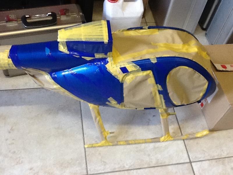

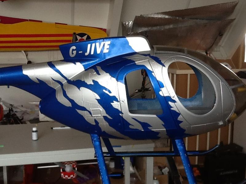

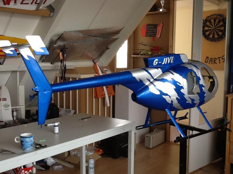

Hoi mijn schaal heli nadert zijn voltooiing, hier wat gegevens,
Vario shaal romp schaal 1:5.5 hughes 500e.
Mechaniek skyfox powered by rossi 65.
Asymetrische bladen , gv1 govenor futaba 401 gyro.
Ga hem eerst testen met standaard head, daarna over op 5 bladen.
Wellicht nog iemand te koop?
Hier wat fotos, het afplakken was een tijd rovende klus, tevens zal de heli 4 keer bij de spuiter langs zijn geweest voor hij klaar zal zijn.
Kunstof primer, grondlak, blauw met clearcoat, zilver, daarna water slide decals en andere details, dan weer naar de spuiter voor de definitieve blanke lak.
Gelukkig een vriend van me, anders niet te betalen.
Let vooral op alle klinknagels, tank doppen ed, alles erop en er aan!

Heel mooi spuitwerk. Echt gaaf. En een van de leukere rompen ook.
