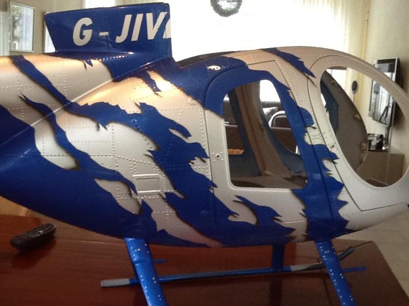

Mooie heli , ;-)
De HUGHES 500 E is een van mijn favoriete heli's .
Mooi lakwerk ook , tof gedaan .
En of het nu electro is of brandstof of wat dan ook , je moet zelf kiezen waar je het meeste plezier aan hebt .
Ik ben er zeker van dat deze heli met alles prima vliegt , maar ik moet wel zeggen , ik ben ook reeds enkele jaren overgestapt naar electro en ik ben zeer tevreden met deze technologie .
Voor ieder wat wils zou ik zeggen .
Vele mooie vluchten toegewenst met deze mooie heli ;-)
Grtz
Ron

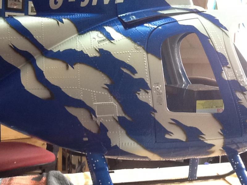

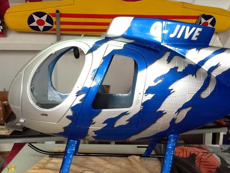

G jive update
full

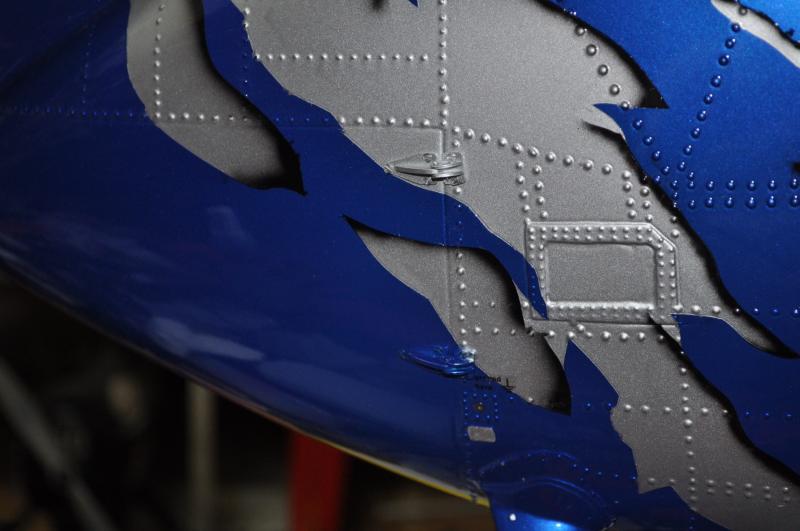

Nog een update, schaduw lijnen aangebracht tussen kleuren, maakt een wereld van verschil!
Gr rinie
Ik vond'm al een knap staaltje van spuit en afplakwerk, maar nu is't nog mooier geworden..echt schitterende heli :-)
groeten,
Didier
Wauw! Dat ziet er echt schitterend uit!
Knap werk....
Groet, Bert

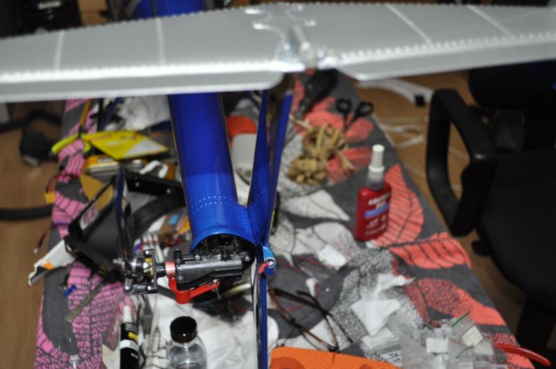

Update g jive
Nog wat vorderingen :

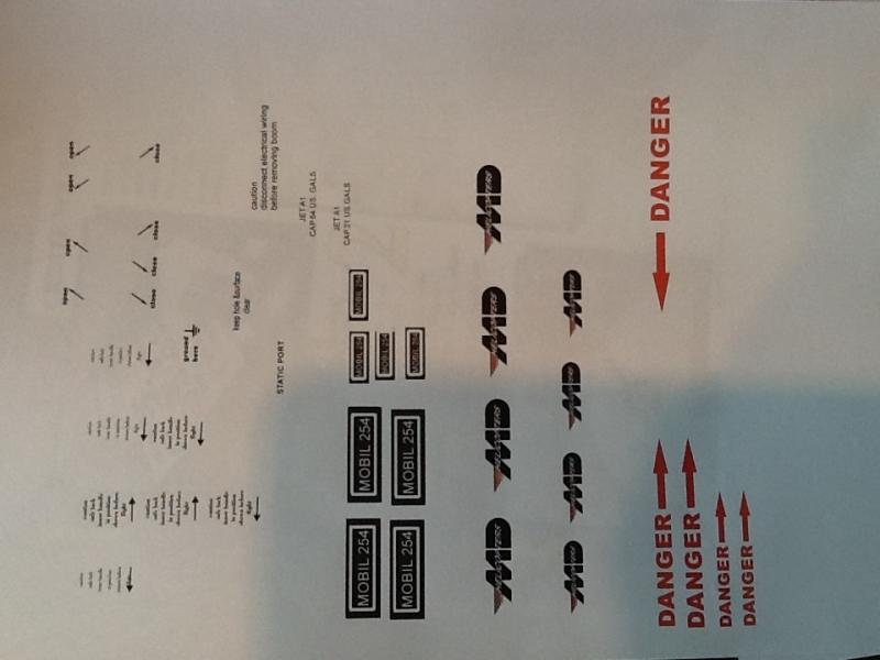

Decal sheet gemaakt in corell draw en geprint op waterslide decal paper.
full

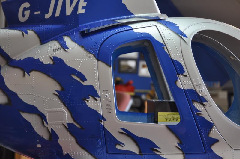

Aangebracht op romp:
full
full
full
full

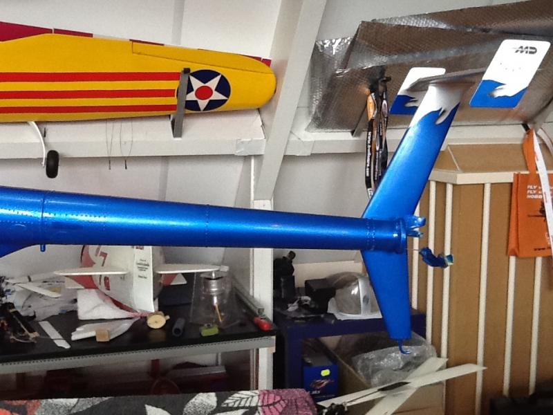

Morgen gaat hij naar de spuiter voor de laatste aflak laag.
Voor wie gezien heeft dat het danger logo mist op de staart, dat wordt voor hij
Gespoten wordt nog geplakt, met water decal had ik hem geprint, maar doordat deze licht ddorlaat,werd rood op blauw zwart! Dus wordt er eem logo
Voor me uitgesneden in folie.
Gr rinie

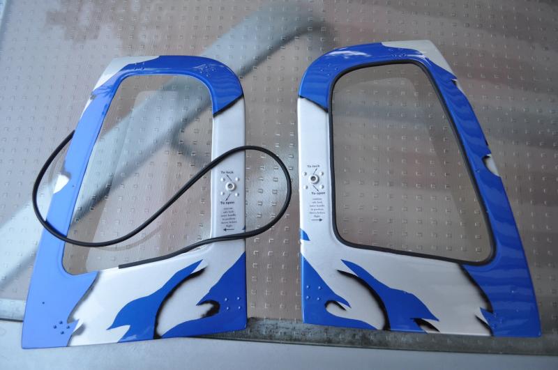

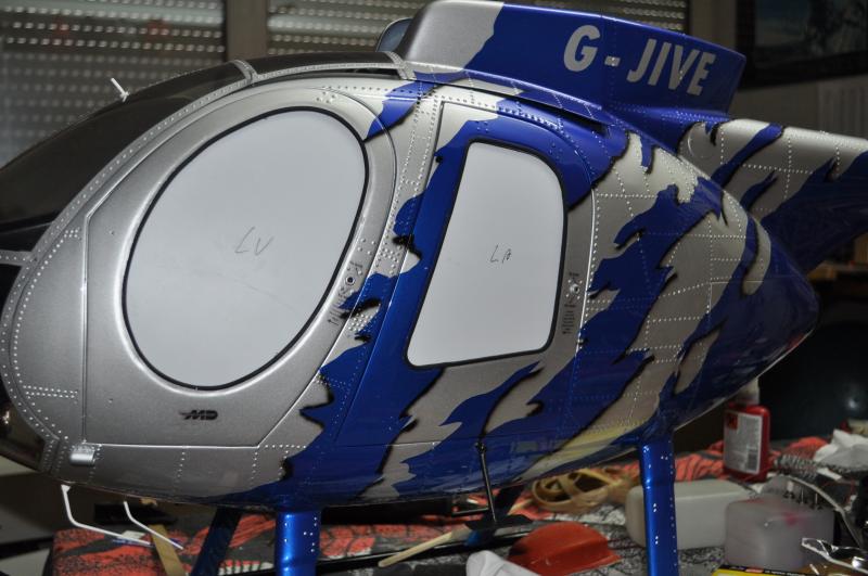

Deur rubbers plaatsen
Weer wat vorderingen gemaakt, hierbij de fotos.
full
Lijmen van rubbers voor raam
full

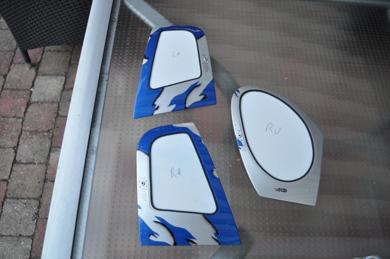

Passen van de mallen.
full
Deuren met mal even teruggeplaatst om vervorming te controleren.

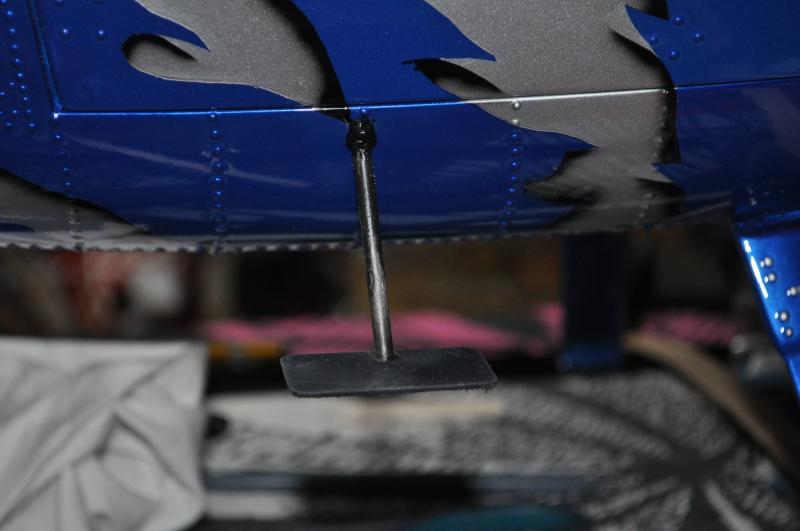

Side steps en verlichting
Side steps toegevoegd.
full
full

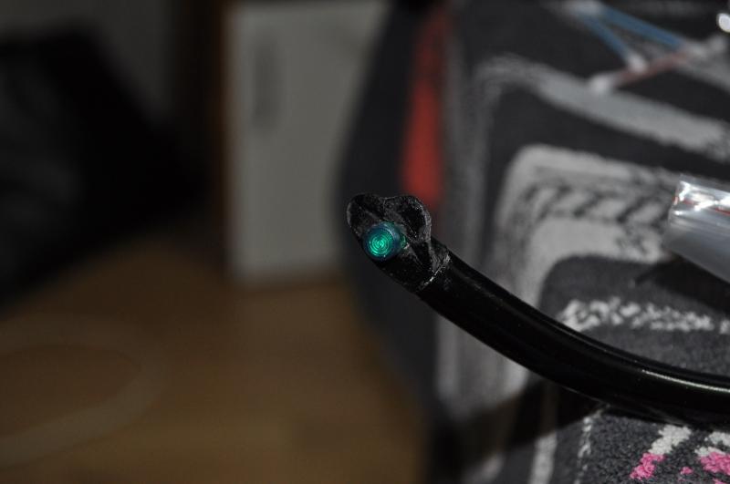

Skid verlichting gemaakt, wordt nog netjes afgelakt!.
full

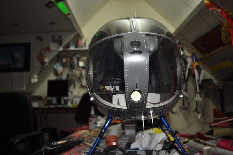

Antennes toegevoegd op romp, ook op raam.
full

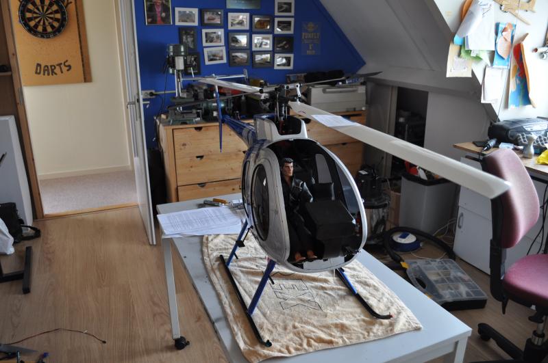

update hughes g jive
hoi aanvulling op de bijna afgeronde bouw.
full
het maken van de sliding windows van kwart rond strip styrene
de zwarte zijn klaar voor clear coat en voorzien van klinknagels.
full

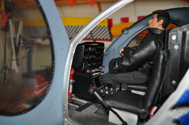

cockpit aan het afwerken , seat belts moeten nog , mar piloot zit er al klaar voor, ook brandblusser aanwezig!
full
zij aanzicht van cockpit, werkend display in het midden , verlichting achter instrumenten.
nu nog zender instellen, blanke lak hier en daar, sliding windows plaatsen.
