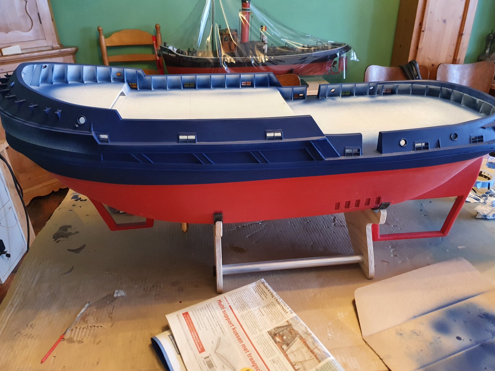

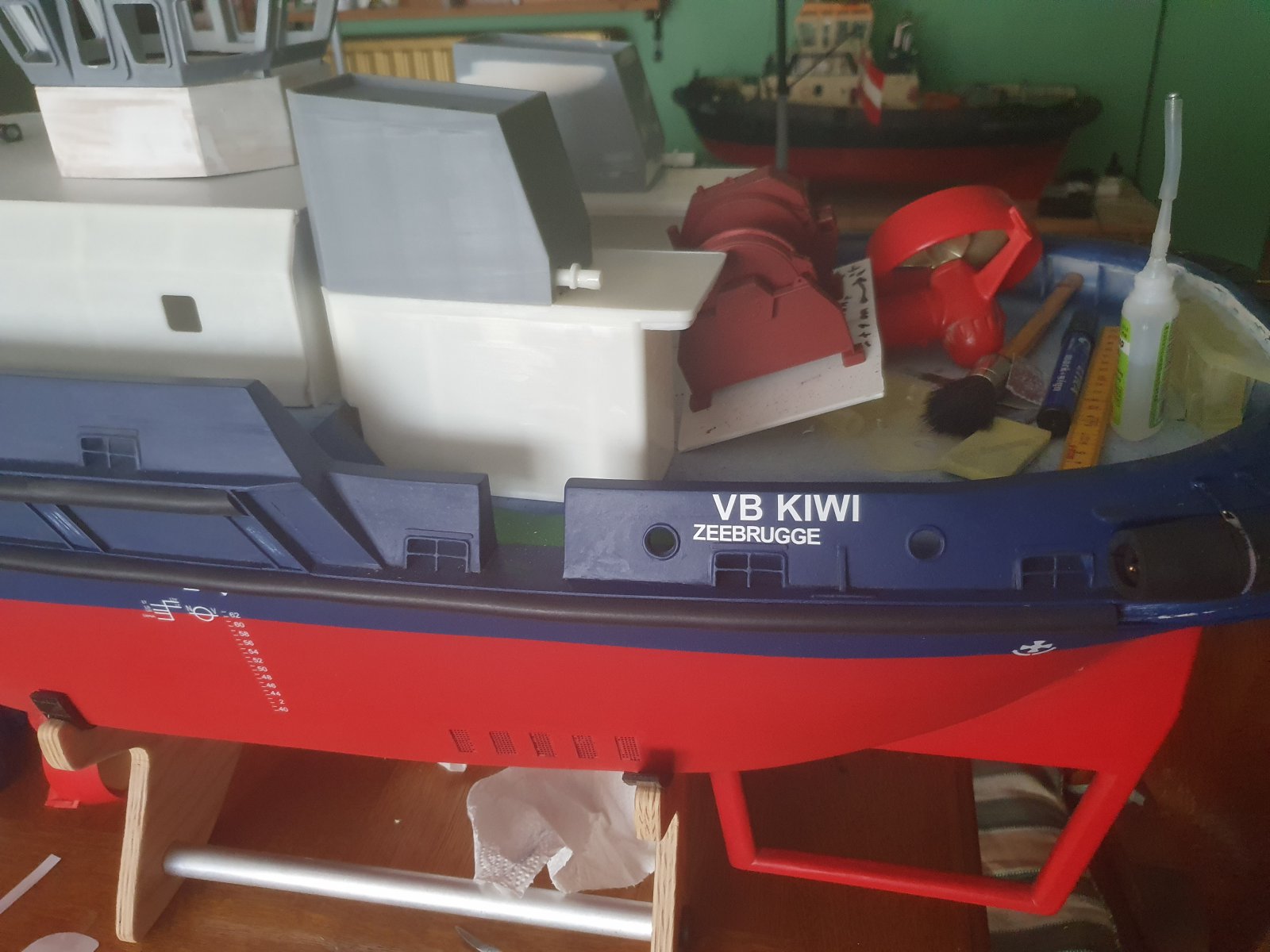

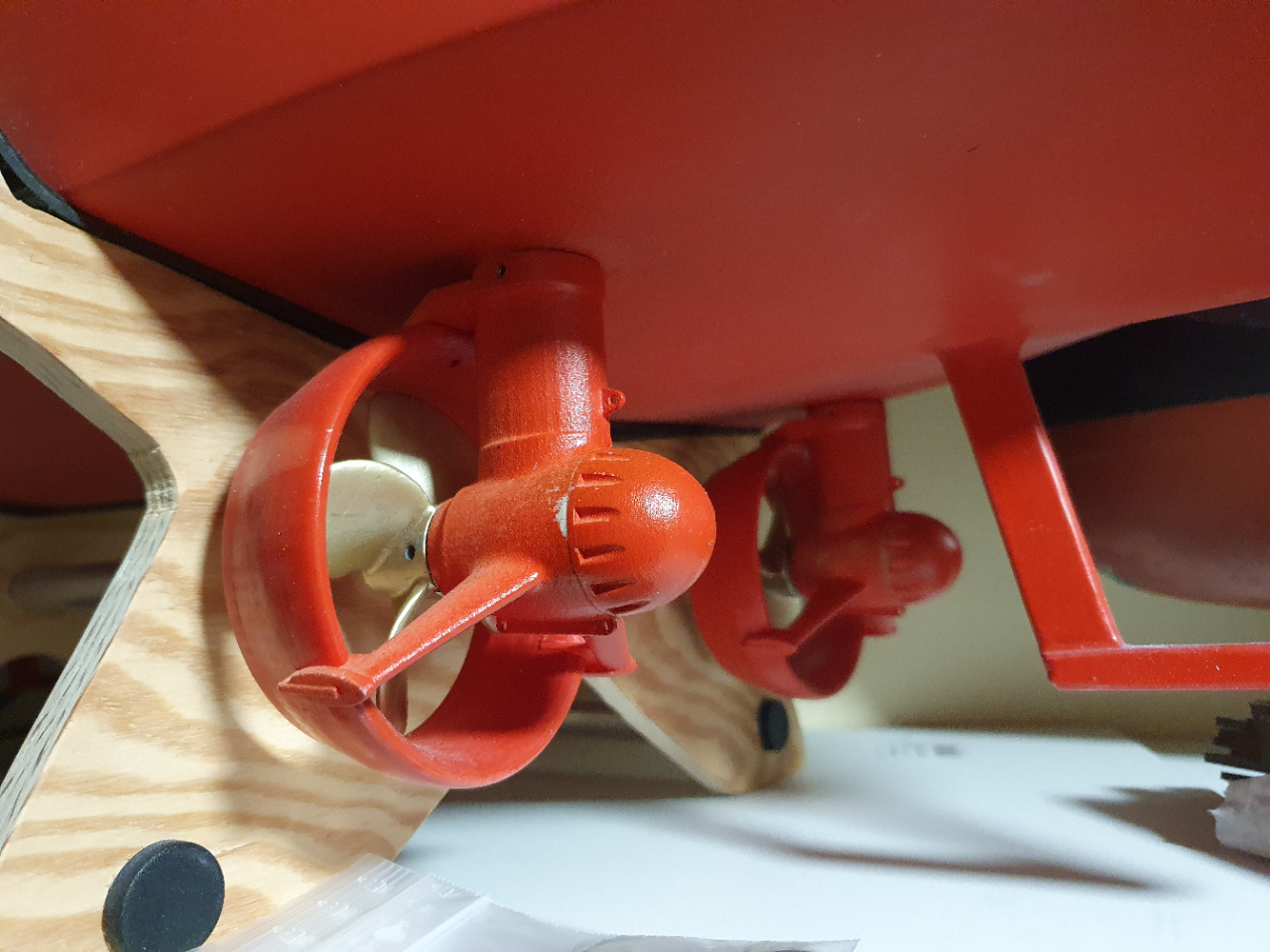

Nee waarschijnlijk nog niet, of alleen een proefvaart met de romp.... je weet wel...ik moet die geprinte roerschotels nog testen. Die zijn al in de romp bevestigd, maar omdat ik het dek in zijn geheel erop heb geplakt om de romp zijn vorm te behouden kan ik er nog niet aan, een van deze dagen ga ik die open snijden.

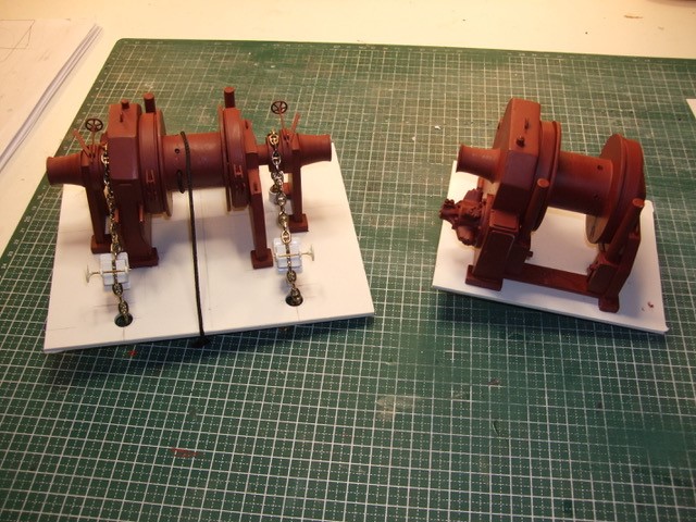

De winches zijn ook al ruwbouw klaar, die worden later ook nog zwart gespoten met hier en daar een aangepast detailtje. :)

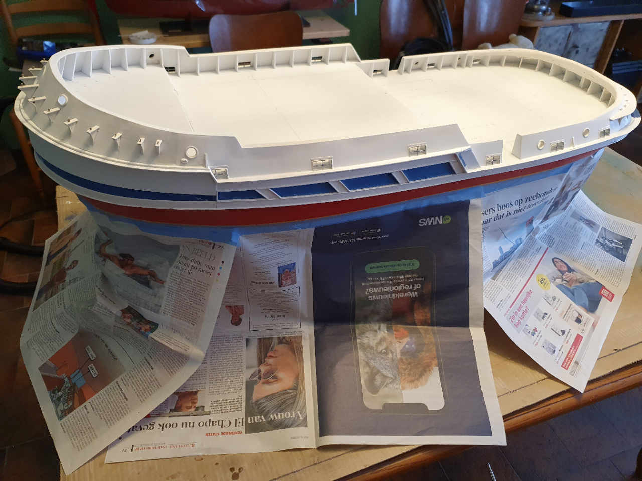

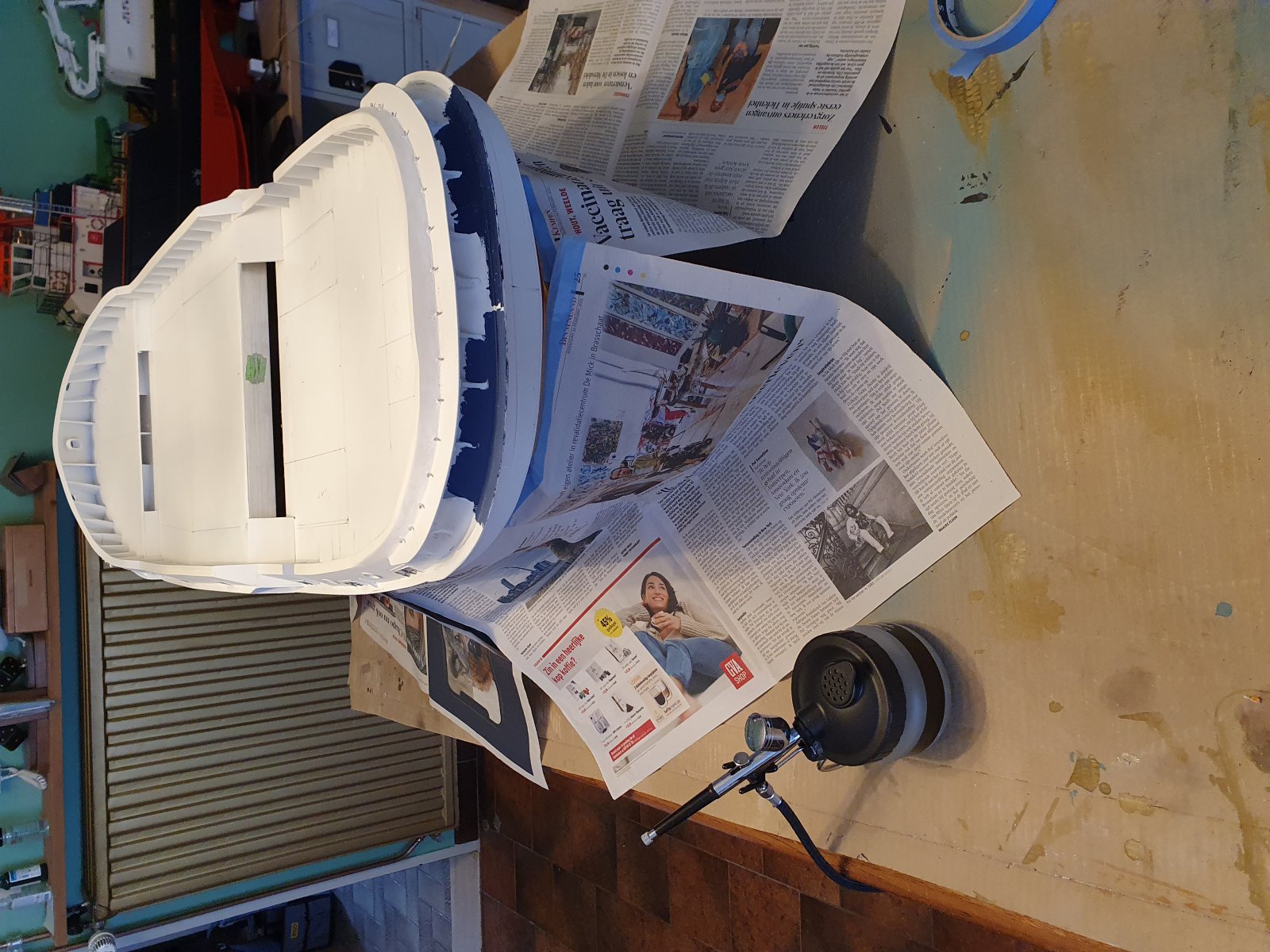

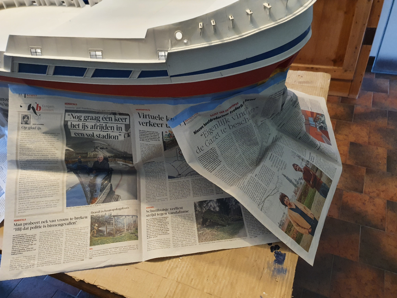

Hier een paar foto's van vorige winter 2020, ik heb het gedurfd om binnen in de woonkamer te spuiten met een airbrush-compressor-spuitpistool (mijn ervaring met spuitwerk komen van pas).
Buiten was het te koud om te spuiten...vandaar dus. Maar het is de kunst om je pistool en compressor zodanig af te stellen dat de verf op je model komt en niet er naast. :)
Na het spuiten was er geen spuitnevel om te verwijderen van al het ander meubilair....een toppie dus !

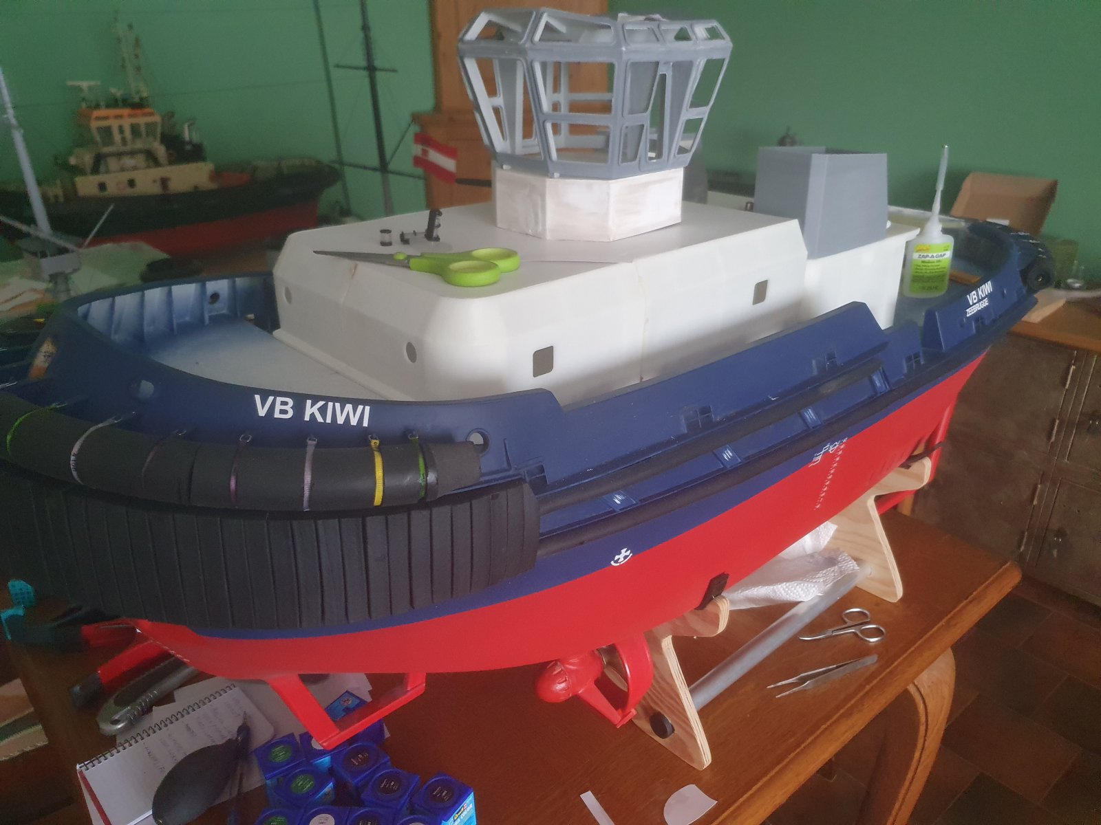

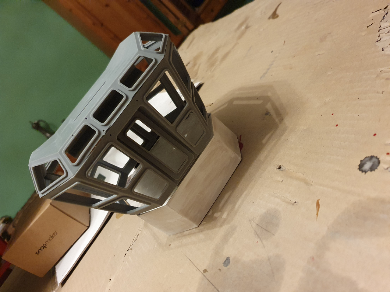

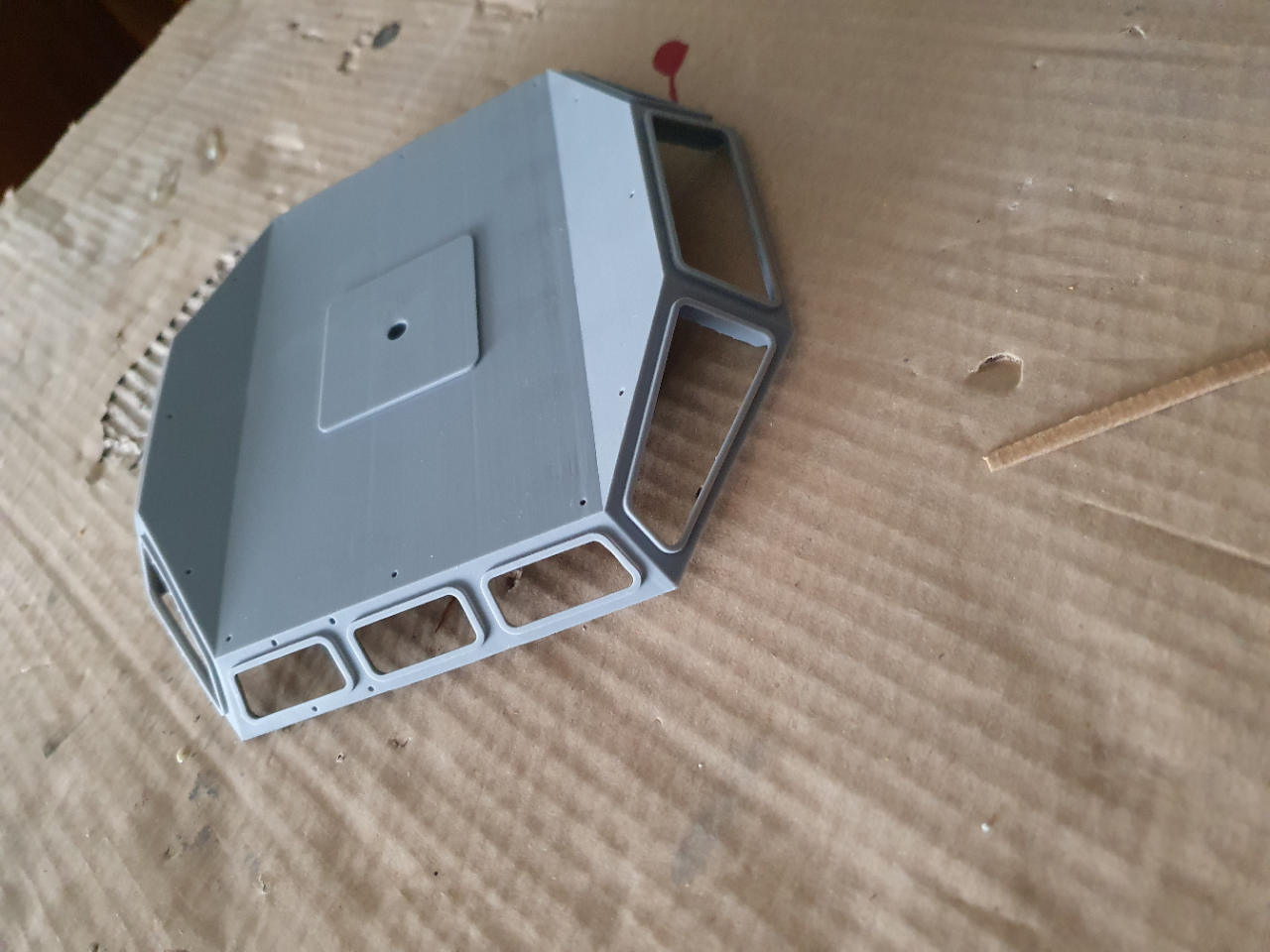

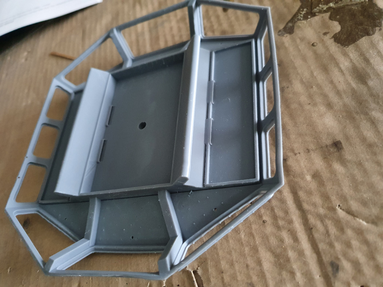

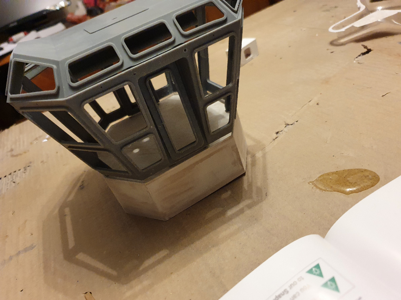

Nu denk ik dat het werk wel wat zal vorderen, ik heb een printer aangeschaft....en zie hier het resultaat, de stuurhut.. dat begint er toch wel op te lijken he.
Ik heb dit in 3 delen geprint om deze reden, de mast en de bedradingen moeten er nog ingewerkt worden, daar heb ik al verborgen kanalen voor voorzien, die vakken in die je ziet krijgen nog een deksel als de bedrading er in zit. Die bedrading loopt verder langs de deuren naar beneden, in de deurposten heb ik ook verborgen kanalen voorzien.

Bedankt Ronny. Ja dat valt wel mee hoor, een week ongeveer na het werk. Ik heb een aantal jaren opleiding autocad inventor gevolgd, dat scheelt weer. Het printen dat zoek ik zelf uit en lukt toch aardig.

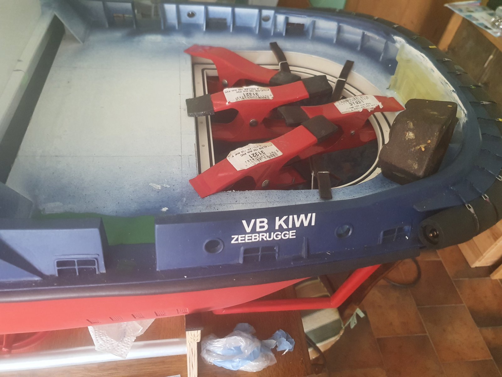

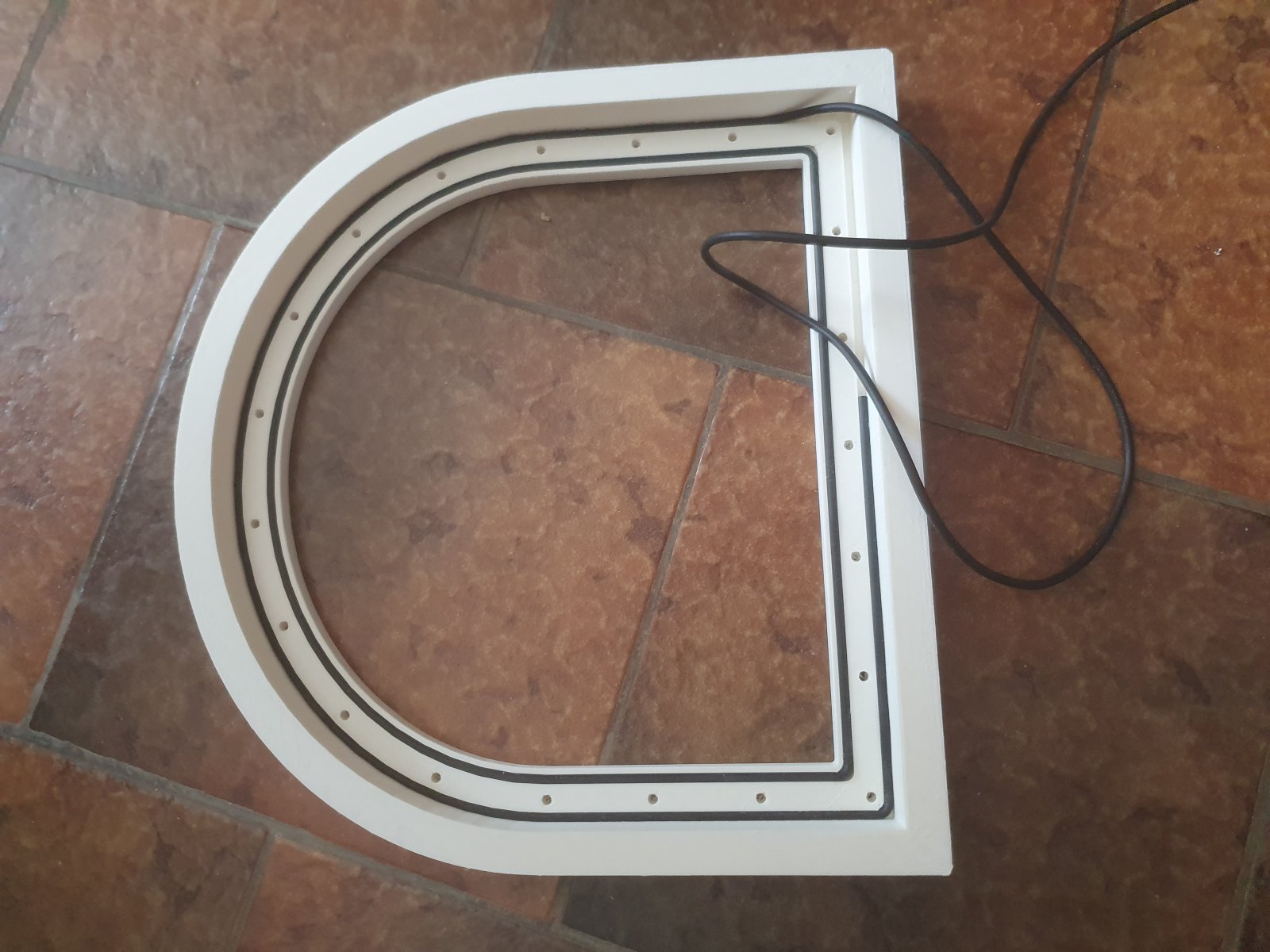

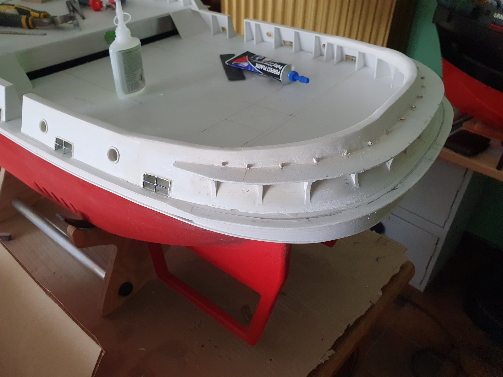

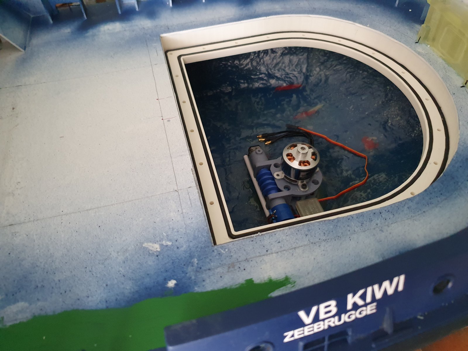

Deze week heb ik een opening geprint voor het achterdek, het idee komt van een mede collega modelbouwer Jean-Paul...., het is een goed idee en als je er plaats voor hebt, kan je het toepassen. Nu deze versie is geprint met dubbele afdichtingen voor een goede waterafdichting. Er komt een deksel op van plexiglas (3-5 mm) die later vast geschroefd zal worden, in deze ruimte zal ik dan niet meer moeten zijn. Alleen bij werkzaamheden/onderhoud kan het deksel weer geopend worden.
Er is nog een ruimte van +- 15 mm bovenop het plexiglas om het deksel van het achterdek te plaatsen, deze ruimte dient ook om een systeem te maken om het ook te vergrendelen, dit om te kunnen slepen....als je naar het model kijkt zie je dat de sleepbok erop staat.
