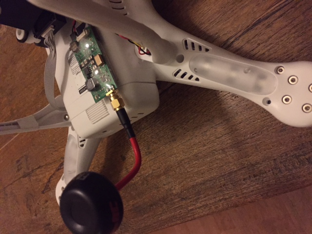

Zender: ImmersionRC 5.8 Ghz 600Mw zender onder aan de phantom bevestigd, aan de buitenkant dus.
Fatshark Spironet 5.8 Ghz antenne

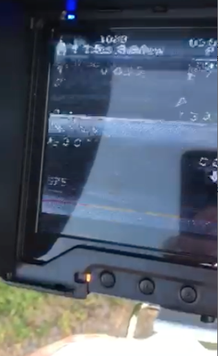

Ontvangst is bij aanzetten allemaal prima en helder. Vanaf meter of 30 wordt het beeld erg gestoord, laat staan op 100 meter.
Zie aantal foto's in bijlage (dit is circa op 100 meter)
Deze zender/ontvanger combi zou veel beter moeten doen. Zowel zender als ontvanger zijn al eens vervangen door de leverancier maar zonder verbetering.
Kan er elders een storing zitten?
Suggesties zijn welkom! Er zullen er meer zijn die met deze configuratie vliegen.
