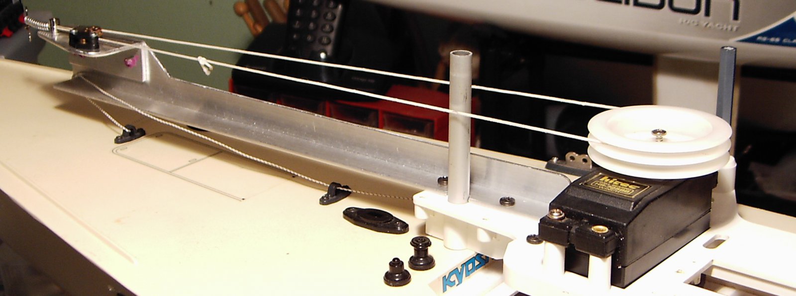

    Hallo Peter,
    Ik heb recentelijk de opbouw met Hitec winch in mijn Seawind (1m) onderhanden genomen en heb daar daadwerkelijk een veertje uit een ballpoint gebruikt, dit is in mijn geval voldoende om de rondlopende schootvoering op spanning te houden:
    De toegang tot de Seawind is krap, vandaar de asymetrische opbouw, zodat de schoot vrij loopt van de bevestigingsbuis voor de kiel:
    Op deze foto hangt er nog een testlijntje rond de trommel, in het 'echie' loopt de schoot vanaf de rondlopende lijn door het zwarte blok naar achteren en komt op het achterdek door een doorvoer aan dek waar de schoten naar grootzeil en fok aangrijpen.
    Het was nog een heel gehannes om de constructie onder dek te krijgen, want aan bakboordzijde hangt dan het bakje voor de ontvanger accu er ook nog aan.
    Groeten, Jan.
